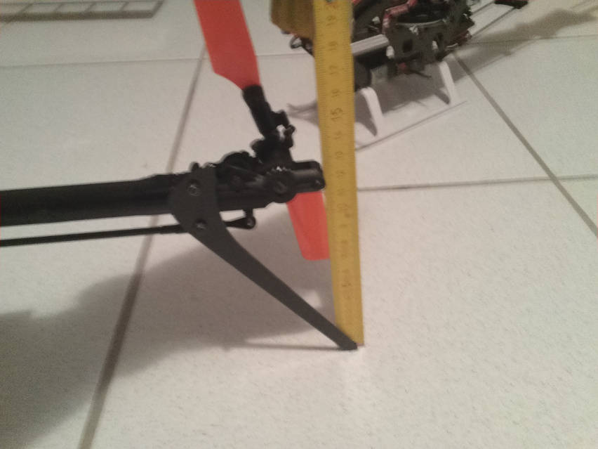

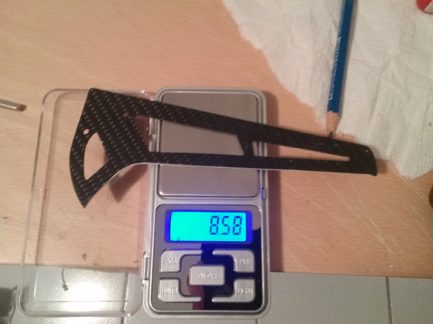

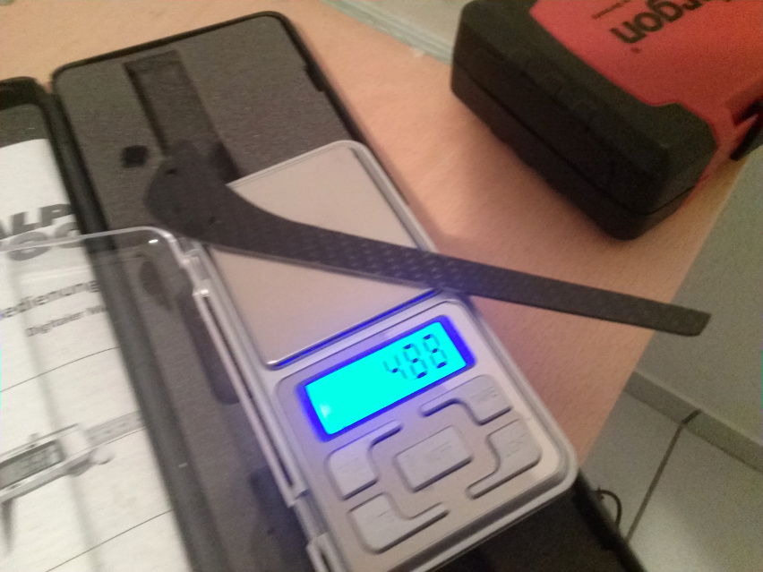

Ich war gerade mal im Keller und hab mir was gebastelt (dass du mich zum Abschlanken angeregt hast hab ich dir ja bereits gesagt :) )
Ich hab mir mal selber eine Heckfinne gemacht aus CFK 2mm die einfach etwas länger ist. Grund war, dass ich damals das Autorotieren mit dem Protos geübt hab und der Flare so knapp über'm Boden halt auch mal "zu knapp" sein kann. Die Original Finne ist ja gerade mal wenige Millimeter länger als das Heckrotorkreis groß ist.
Da das mit den Auros aber gut klappt habe ich mir eben eine neue Finne gebastelt. Sie ist immer noch länger als das Original (manchmal ist das Gras doch noch sehr hoch :) ) aber wesentlich filigraner. Stärke immer noch 2mm.
Vielleicht ist das ja Anregung für dich. Wenn du nicht Autorotierst kann man die Finne sicher auch in 1.5mm machen. Arbeitszeit ca 20min mit Dremel und Schleiffpappier.
Alte(r) Finne
Alte(r) Finne
Neue Finne
Neue Finne
Bodenfreiheit
Bodenfreiheit
Wenn du also 20min Zeit hast und irgendwoher einen Rest Carbon bekommst (ebay) dann kannst du dir deine Finne nach eigenen Wünschen selber machen. Wie viel du sparst kommt drauf an was die Original Finne wiegt - die habe ich aber nicht mehr.
