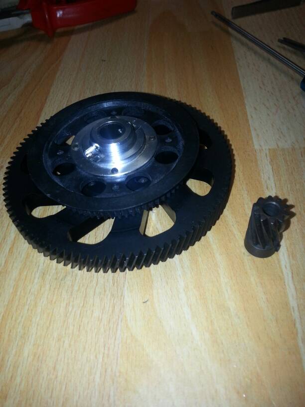

Hab heute auch mal mein schrägverzahntes Zahnradpaar vom Ultimate abgeholt.... Teurer Spaß :(:shock:
Werde ich mal am WE montieren.
Aber toi toi toi..... Das geradverzahnte Original hat bis jetzt alles mitgemacht.... Stärkster Peak waren 115A.
Dachte es zerreißt sofort....
Also der Umbau ist nur wegen Geräusch vermindern.
8-)

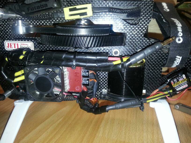

So Männer , der Umbau war ein Klacks.
Hat alles einwandfrei gepasst.
Jetzt muss ich morgen mal ne Runde drehen. 8-)

Moin Moin Steffen,
Du wirst es nicht bereuen, denn vom Kleinen wirst du nur noch die Bätter hören. :occasion5:
Der Umbau ist wirklich in ein paar Minuten erledigt!

-1x 25mm /1x 30mm Lochabstand (d.h. von oben betrachtet sind 2 Löcher weiter auseinander/nennen wir es mal asymetrisch)
Das musste ich an meinem 4035-500kV auch feststellen und durfte dann meinen Motorträger nachfräsen. Hat jetzt schöne Langlöcher drin jetzt kann ich alles rein schrauben... :mrgreen:
Gehen mit 12S noch die 4mm Goldies oder muss man sich das Sorgen machen. :idea:

CubaLibreee hat geschrieben: Gehen mit 12S noch die 4mm Goldies oder muss man sich das Sorgen machen. :idea:
Vernünftig verlötet machen die 325A mit :blackeye:

Und Steffen, zufrieden oder gibt's was zu beanstanden?
#37 Re: AW: Scorpion HK4035-560KV im Compass 6HV
Verfasst: 21.04.2014 20:05:43
von Evo2racer
Nein! Absolut Alles tiptop!
Heli ist schön leise, dachte zwar, dass er noch leiser wird aber trotzdem super.... Wobei ich das Gekreische auch mochte! :mrgreen:
Hab dem neuen HZR heute einiges abverlangt.... Dachte schon das Ding platzt gleich.... Aber er hat alles brav durchgezogen. :mrgreen:
Also Delrin ist ein feiner Werkstoff ;):-P
