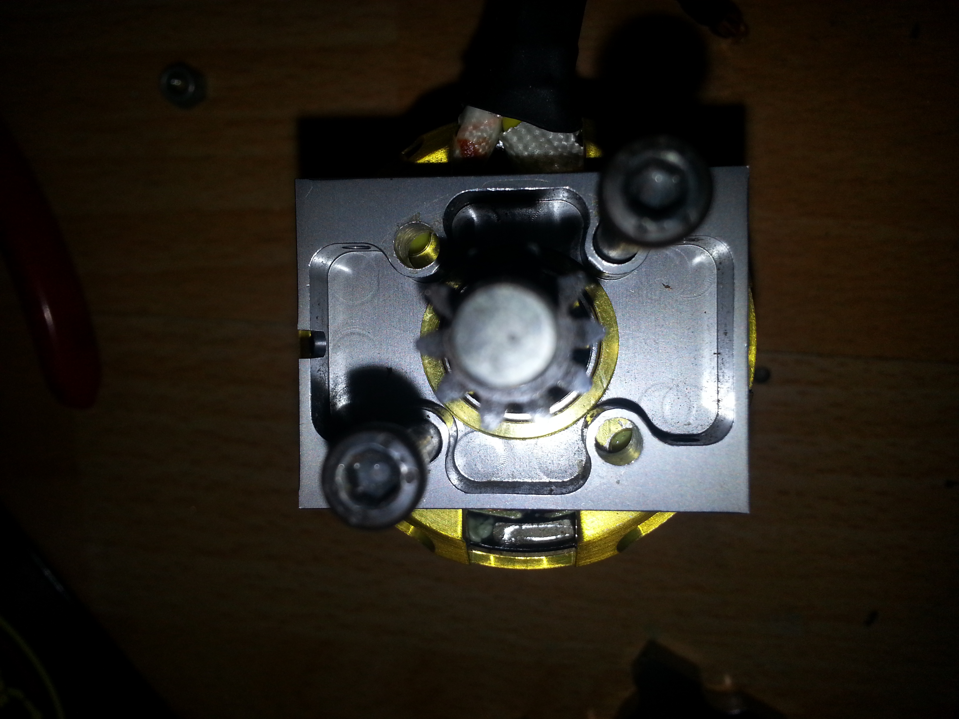

Hier der Scorpion mit bereits auf 4mm aufgebohrten Löchern der Motorplatte...gut zu sehen die 2 unterschiedlichen Lochabstände vom Scorpion. Hier werden 2 Langlöcher dazukommen.

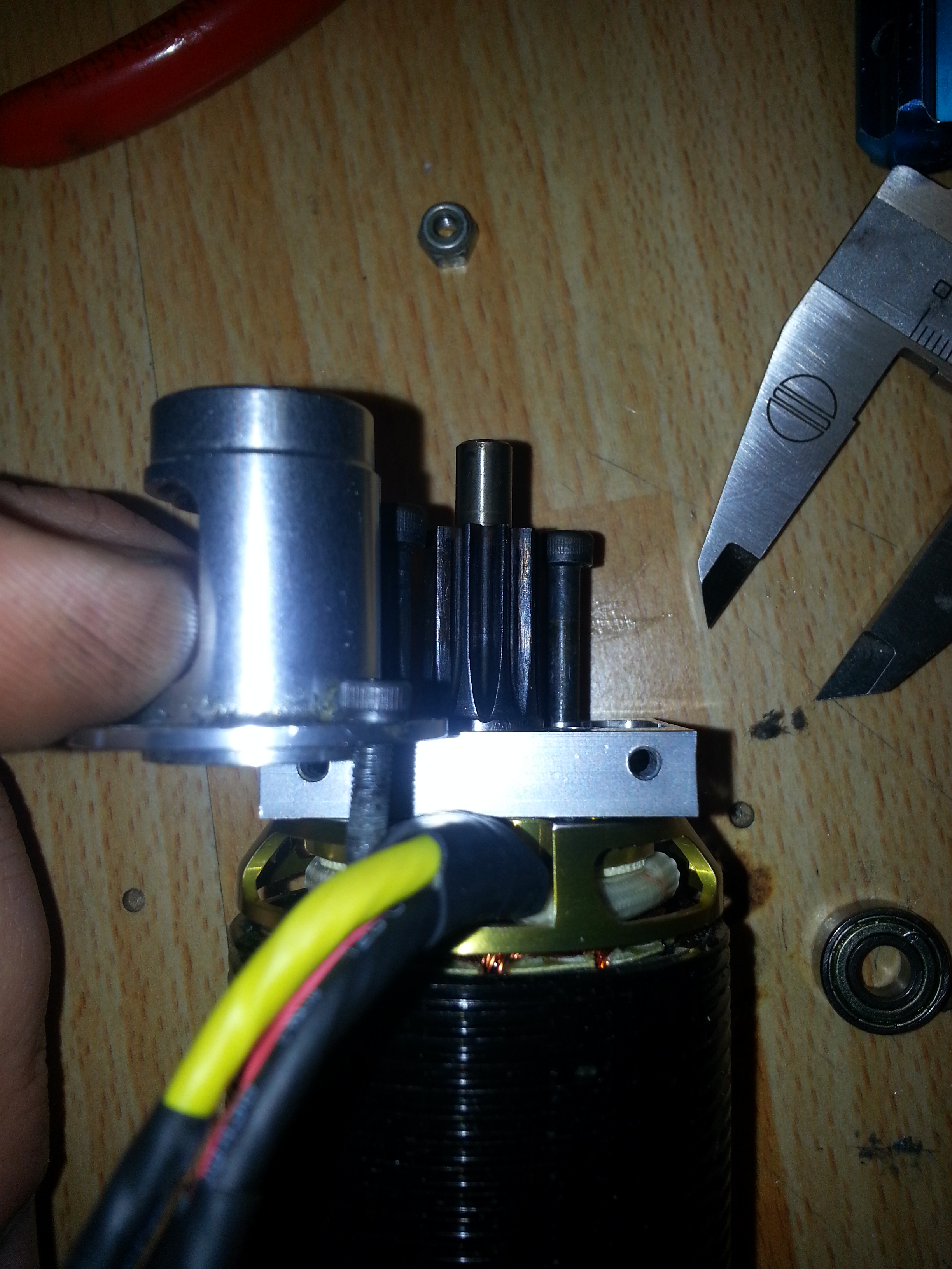

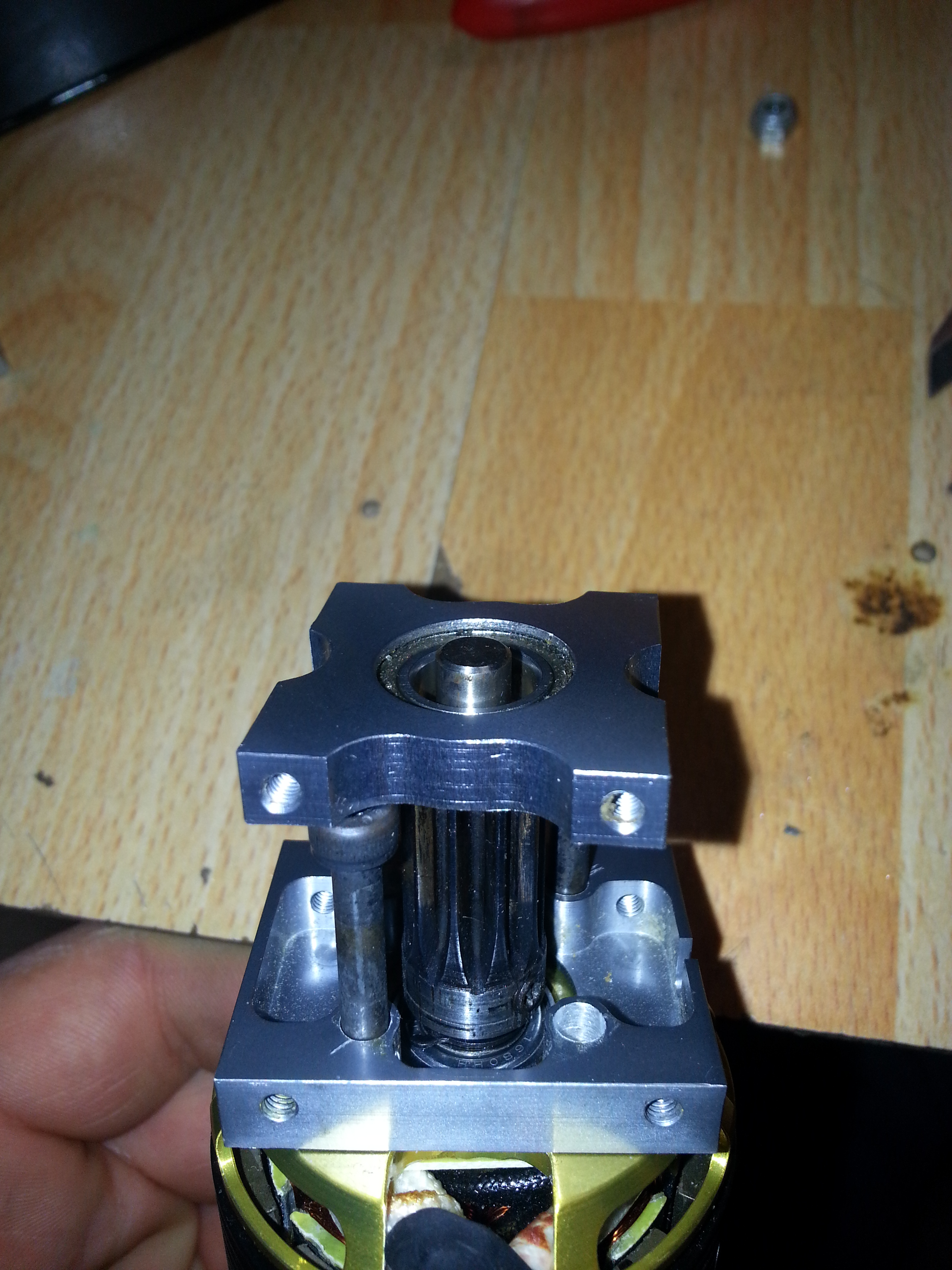

So soll das Ganze dann mal aussehen (Plan A mit original Gegenlager)<br />Die Welle vom Scorpion ist ein paar mm länger was aber nicht weiter stört

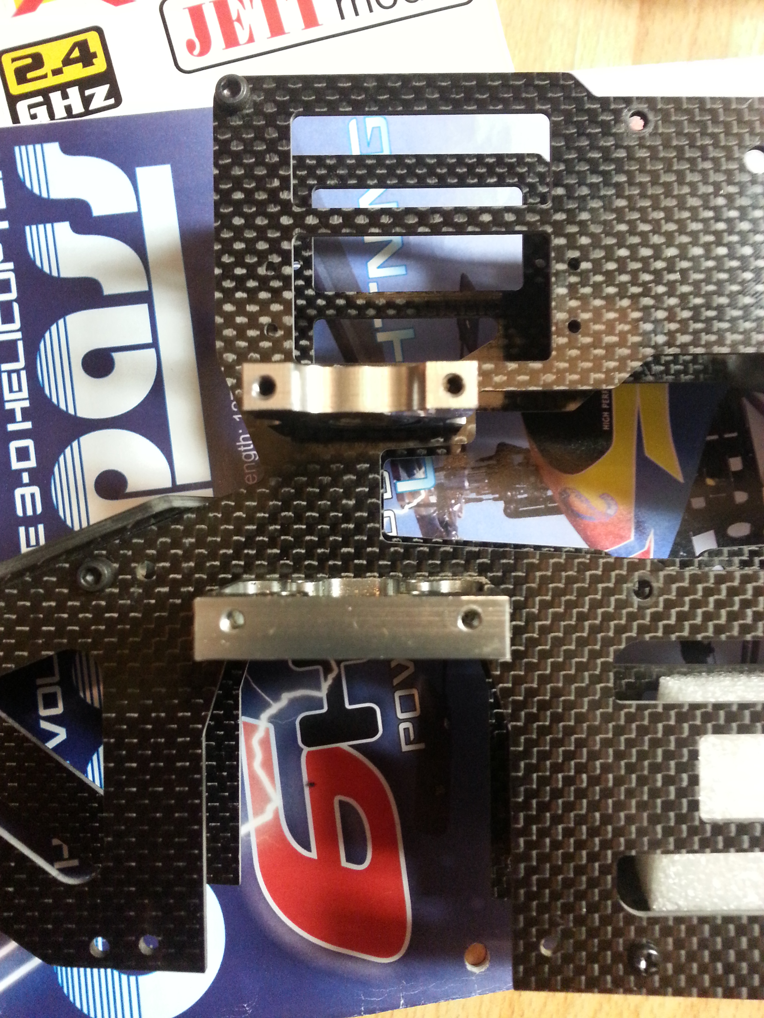

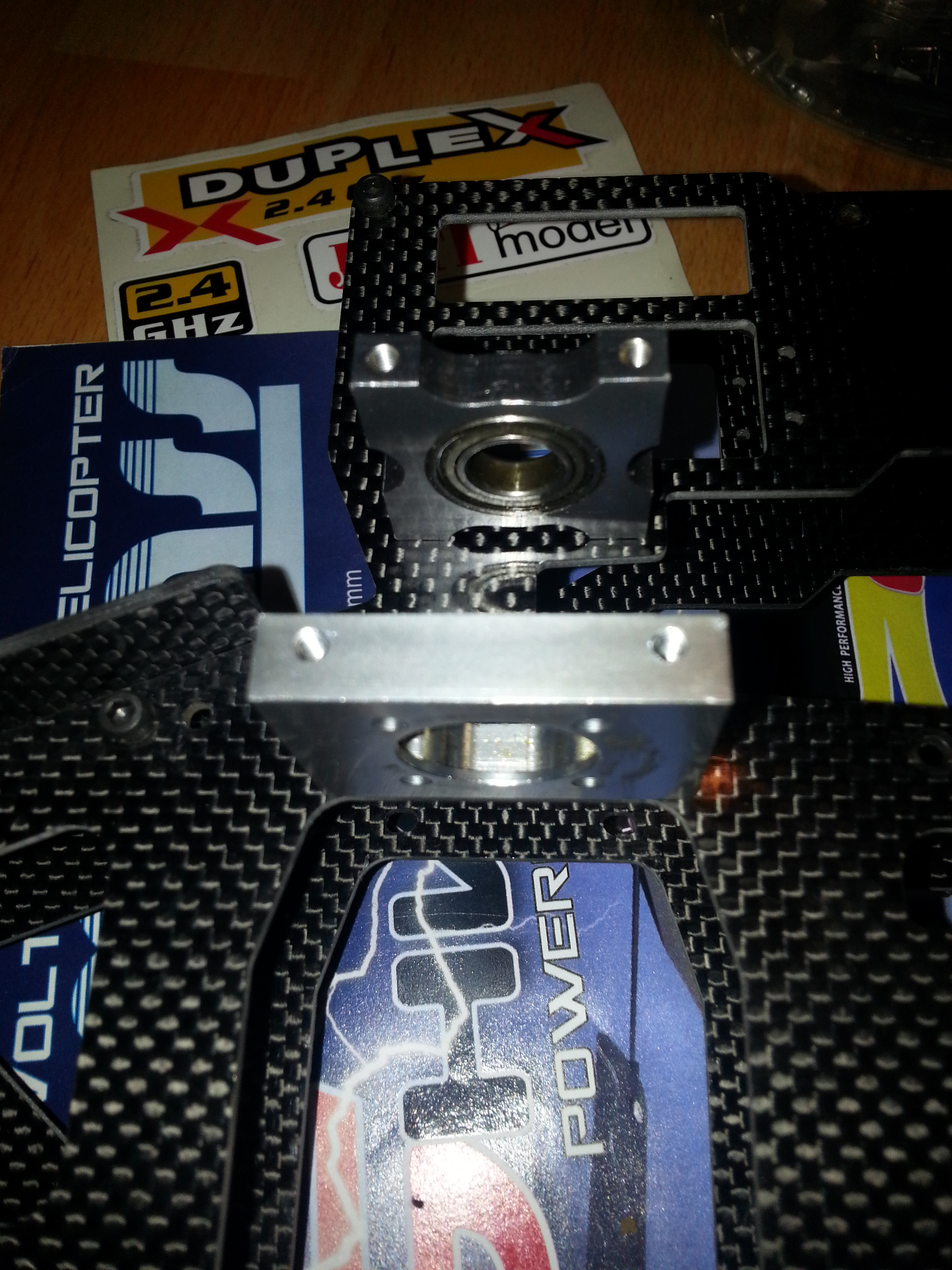

Das wäre Plan B:<br />Der zukünftig mit einem 19x6x6mm-Lager modifizierte HRW Bock (Hier noch das HRW-Lager drin)
Das wäre Plan B:

Plan B
Plan B
Plan B
Plan B
