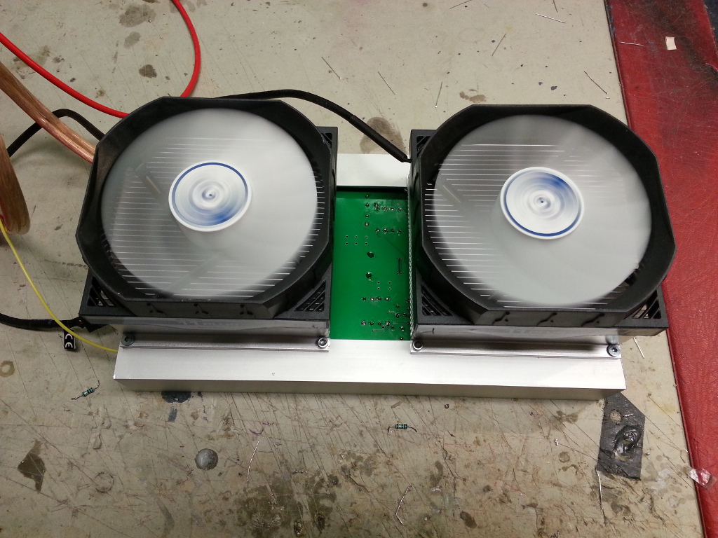

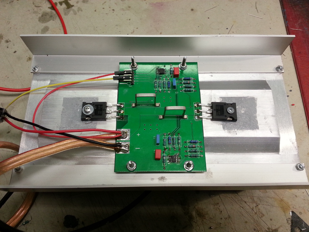

bei mir ist es doch ein wenig schneller voran gegangen als gedacht. Die Platinenlieferung ist schnellen angekommen und der "Smoketest" war zum Glück negativ.
Den Aufbau habe ich vorab simuliert und an meine Vorstellungen angepasst. Kann in der Praxis das soweit umsetzen. Der Anfang ist also gemacht. Als nächstes kommt die Ansteuerung per µC drann. Da ich allerdings noch im Einlernen in die ARM Cortex bin wird jetzt vermutlich einiges an Zeit ins Land gehen. Wie am Foto zu erkennen werden gerade 120W "verbraten".

Was setzt du denn als Leistungshalbleiter ein, MOSFET oder IGBT ? Sehe ich das richtig das du als Drain-Widerstand nen Shunt nimmst (denke mal der wird bei max. 0,1 Ohm liegen, weher sehr viel weniger...) und die Leistung alleine über die Halbleiter verheizt ?
