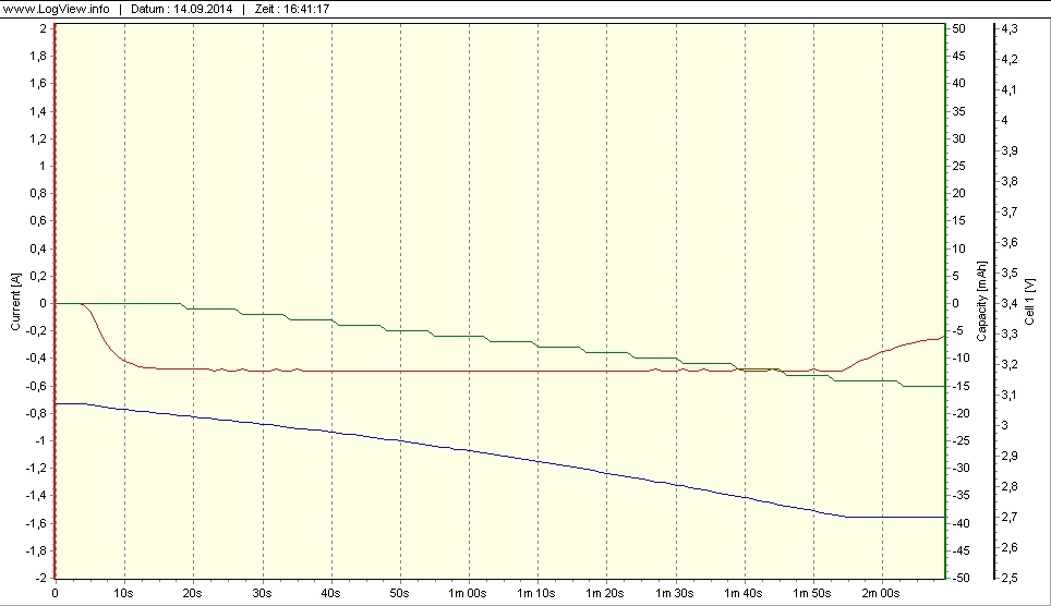

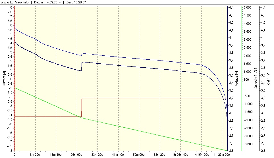

Hier noch die Diagramme von gestern
Übrigens : die dunkelblaue Linie ist die vom Junso 4010 am Hauptkabel ermittelte Spannung - bedingt durch recht lange 0,5mm² Leitung für die JST-Steckerchen ist bei 2 A Laststrom die Differenz zwischen Hauptleitung und Balanerleitung bedingt, bei nur 0,5 A liegt diese Differenzen nur noch bei 5 mV. Aber das ist eben der Punkt, wo das Laden mit Balanceranschluß zum tragen kommt : gerade wenn man mit über 0,5 A laden will bekommt man hohe Differenzen (hier: teils über 0,2 V bei 4A Ladestrom), so das ohne angeschlossene Balancerleitung der Lader viel zu früh meint, es seien 4,2 V erreicht - obwohl die Zellspannung nicht einmal bei 4 V liegt. Deshalb hab ich das mal bei der einen Entladekurve mit Anfangs 4A un d dann 2A ab 50% DoD mit reingepackt.
Detailausschnitt : Betrachtung der noch entnehmbaren Kapazität zwischen 3,3 V und 3,0 V Entladeschluß bei 2A
Detailausschnitt 2: das ganze zwischen 3,0 V und 2,7 V Entladeschlußspannung.
