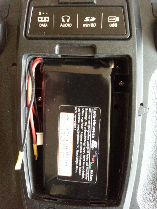

Hat nicht lange gedauert und das Schätzchen lag in meinen Händen. Akkudeckel auf, ollen Graupner Lipo raus... Verdammt, der P-Ion passt nicht!
So eben und eben passt das Ding einfach nicht. Verdammt, verdammt.
Ich war ziemlich genervt und der Tag war nicht meiner.
Wieder zurück auf der Shopseite von Crizz noch mal studiert, was da steht... DA STEHT MX! Super, dachte ich und wieder.... wer lesen kann, ist klar im Vorteil.
Crizz angeschrieben, mein Bedauern zum ausdruck gebracht... und vorallem, mein Leid geklagt... ganz wichtig! :D
Es gab dann einige Mails hin und her, es wurde gemessen und noch mal gemessen, einige Bilder gingen hin, eigentlich keine wieder her :D und dann... die Nachricht von Crizz, er hätte da was für mich!
Ich weiß gar nicht, wen von uns beiden es mehr gejuckt hat für die MZ-24 was brauchbares zu finden, aber das Resultat ist mehr als befriedigend!
Irendwann erreicht mich eine Mail von Crizz, es wäre was für mich unterwegs aber Stecker müsste ich mir selber drann bauen, und 2 Tage später klingelte der Postman und übergab mir ein Paket... Inhalt, der neue Senderakku für die MZ-24, ein 1S 4200er P-Ion!

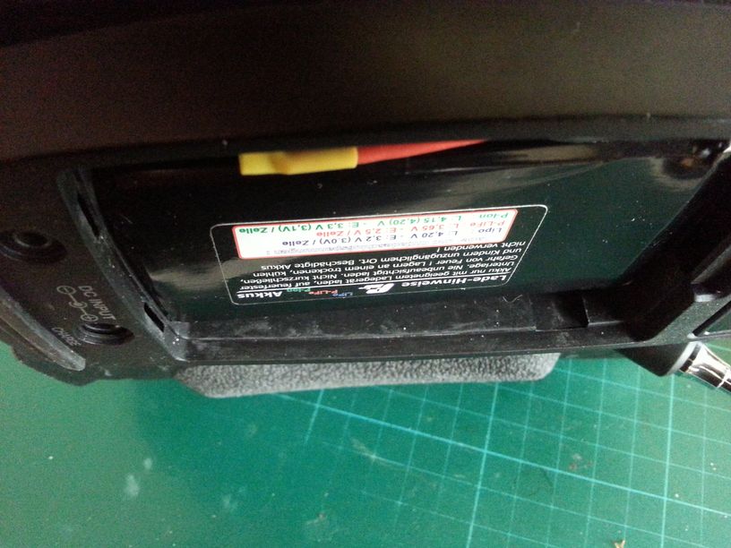

Also, noch mal. Den ollen Graupner Lipo raus, den neuen P-Ion rein... UND... Passt!
Er passt "saugend", aber er passt! Keine Umbauerei am Deckel oder wo auch immer. Das einzige, was ich gemacht habe war den Schrumpfschlauch an der Ober und Unterkante des zu erwärmen und ihn dann auf der Tischplatte an zu drücken um ihn etwas "platter" zu bekommen. Eigentlich auch nur für's Auge aber danach passte er noch besser.
Bisher kann ich sagen, dass der P-Ion nach 2 Stunden 48 Minuten Sendernutzung von 4,11 auf 3,9x gefallen ist. Wie lange er hält, wird sich zeigen. Tatsache ist, der Graupner Lipo wäre jetzt schon ein Fall für den Netzlader und die eine oder andere Semmel.
Ich lade den Akku am Junsi. Nicht nur, weil es so empfohlen ist (damit meine ich nicht das Junsi sondern die externe Ladung :D ), sondern weil ich den "Vogel" am Junsi mit 1C volldrücken kann :twisted:
Und so sieht das "Schätzchen" in der MZ aus! Und hier ist es zu bekommen: http://www.hadi-rc.de/epages/es125123.s ... 4200[1]%22

Ich hab in meinem Akkuschacht noch das Klettdings und im Deckel ein Stück Schaumstoff, das geklapper von dem Graupner Lipo hat mich genervt und am Klett hat der nie gehalten... iss aber nicht von Bedeutung.
Ich versuche die ganze Zeit den P-Ion leer zu lutschen, weil ich wisen will wie lange der hält. Aber da tut sich nicht soviel. Display steht auf voll und es dauert. Mal sehen, wann ich die Gedult verliere.

naja, das wir die Zellen kurzfristig in dem Format haben realisieren können war auch ein wenig Glück, aber nun haben wir ja einen schönen Akku für die MZ-HOTT :)
Irgendwie war da halt Handlungsbedarf, kann ja nicht sein das man extra den Sender zerspanen muß um nen nernünftigen Akku reinzukriegen...
Ich denke der wird sich ganz passabel zeigen, ich kenne die Stromaufnahme des Senders zwar nicht, aber mit dem großen TFT wird die Laufzeit nicht ganz so knallig wie bei der MX-HOTT Serie werden. Aber es müssen ja nicht immer 24 h Dauerbetrieb sein, 8 h wäre sicher auch schon was womit man leben kann - dafür kann man ihn ja in 60 minuten volladen ;)
