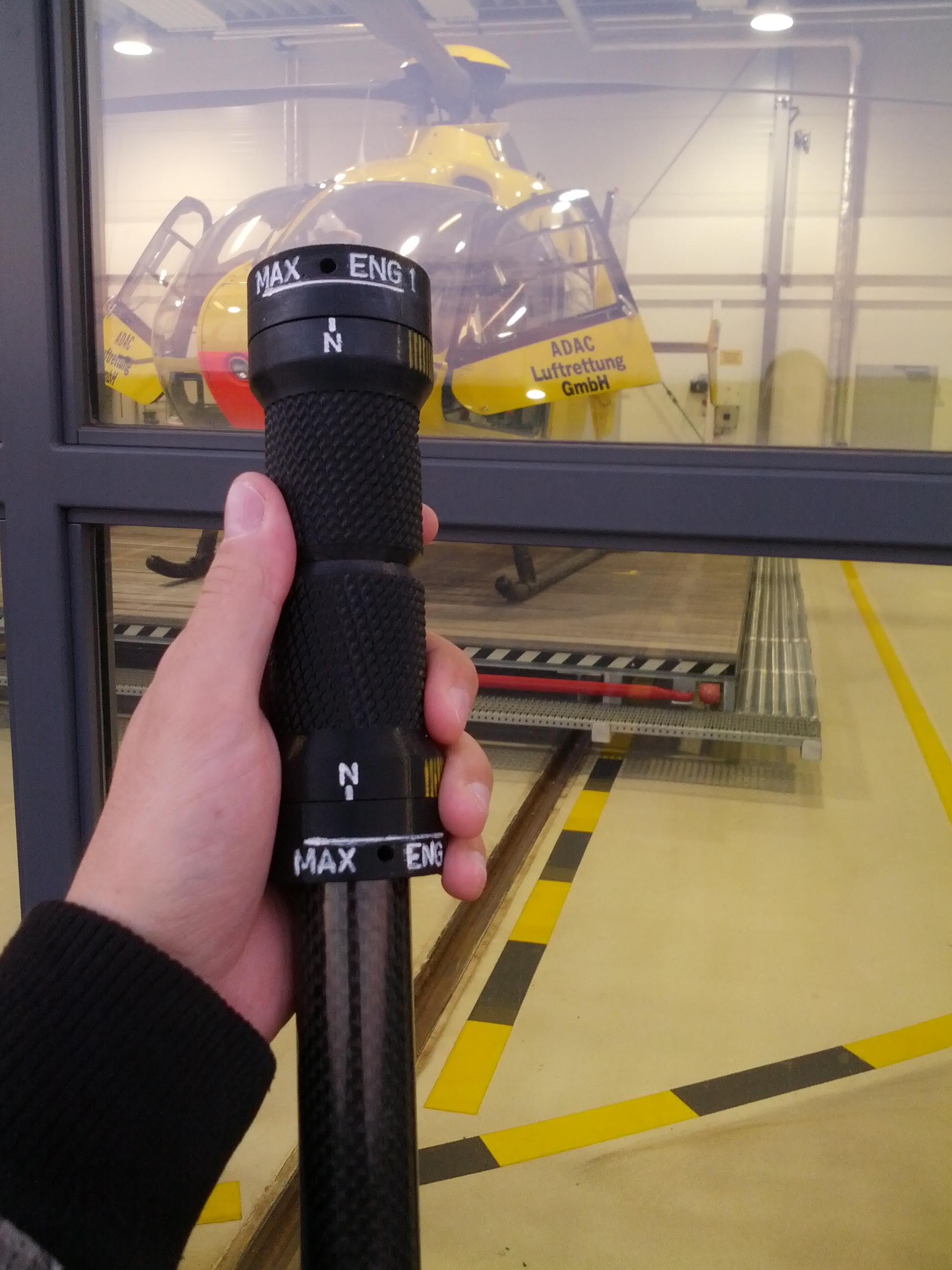

AM0K hat geschrieben: yogi149 hat geschrieben:Sagen wir mal so: ich kann jetzt gerade keine Fotos davon machen. :wink:
Ich aber :D
:shock:
Goooil :lol:

AM0K
Beiträge: 230
Registriert: 21.02.2008 12:07:02
Wohnort: Aachen
#41 Re: Hardware für Heli-Homecockpit
Beitrag von AM0K »
Ich habe voraussichtlich Morgen und übermorgen etwas Zeit "zu viel" ;) ...
War gerade mal "anhalten" ... joar ... verdächtig "originalgetreu" :D
