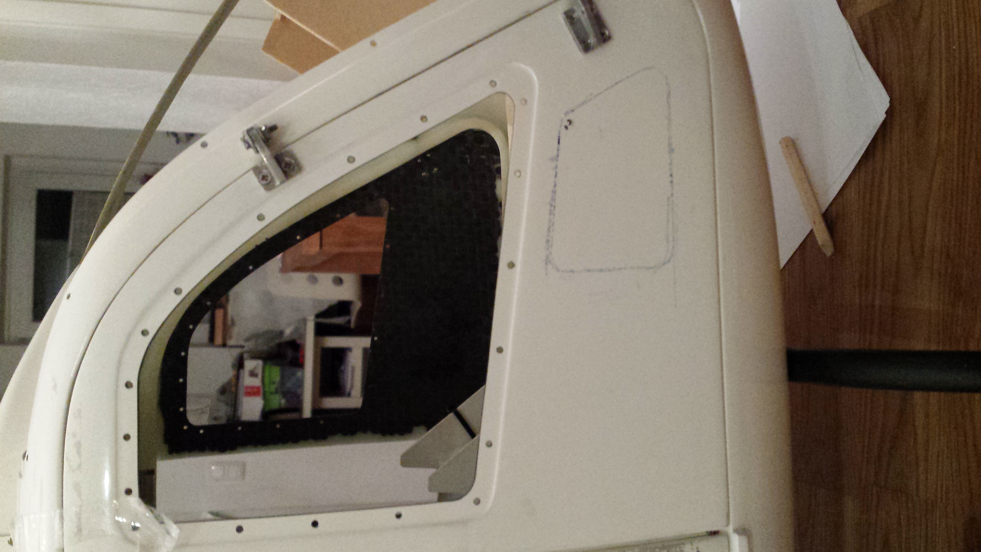

Eine Möglichkeit die Wartungsklappen dreidimensionaler zu gestalten ist sie mit Gfk oder PET-Platten aufzukleben und dann zu benieten. Das habe ich bei anderen Modellen auch schon praktiziert und sah auch nacher ziemlich realistisch aus. Das reale heraustrennen belastet halt immer die Rumpfstabilität und schwerer wird es durch mehr Kleber und Material auch.

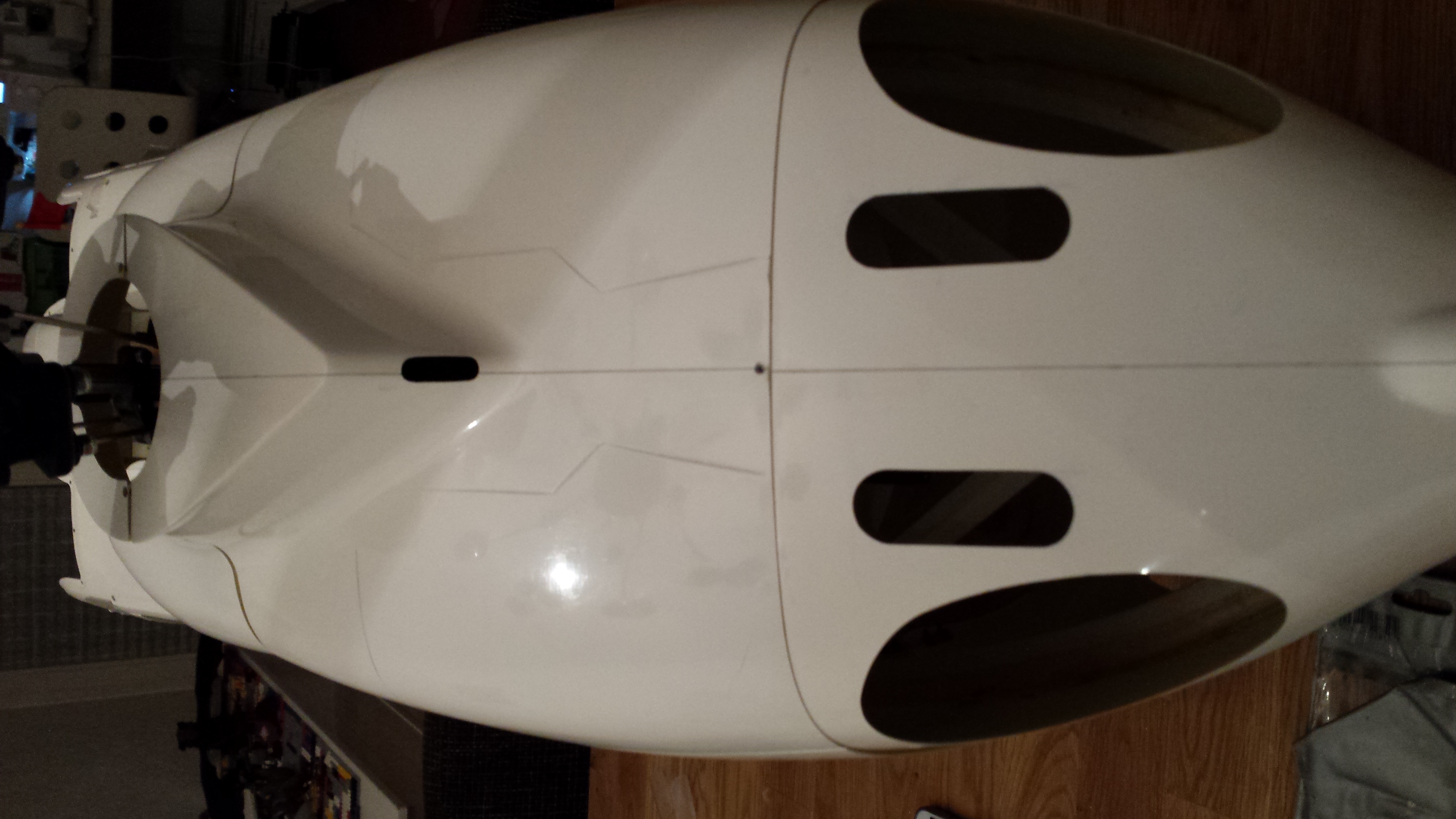

Dann habe ich für morgen schon mal die weiteren Lüftungseinlässe in der hinteren Triebwerksverkleidung angezeichnet. Die gibt es auch nicht bei jedem Original. Ist wohl triebwerkabhängig?

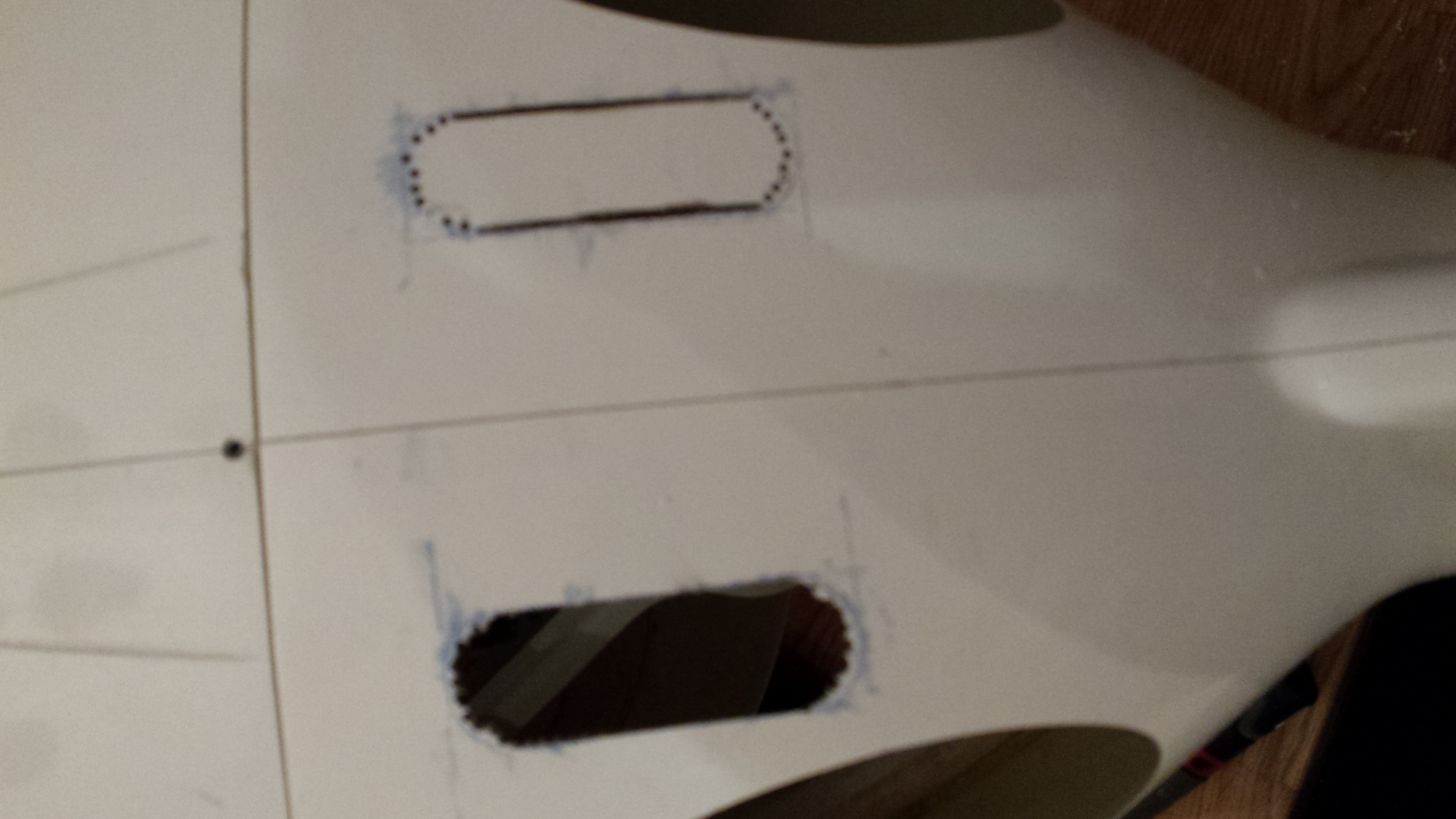

Wie versprochen habe ich die Lüftungseinlässe ausgeschnitten. Ich bohre die Rundungen immer vorher aus. Mit einem Schleifhölzchen bekommt man auch die Geraden sehr schon hin.

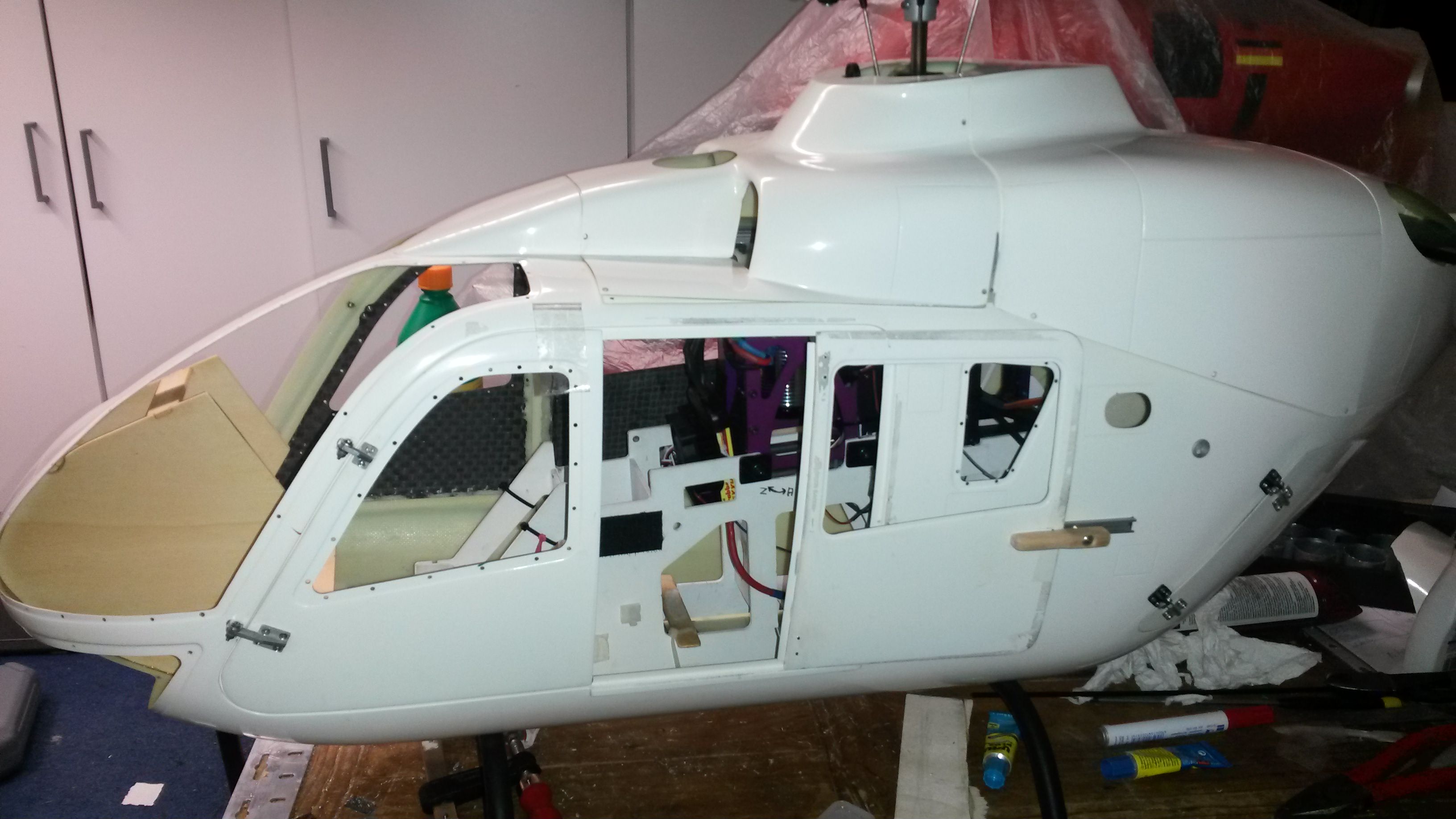

Die polnische EC 135 die ich versuche nachzubauen hat auch noch zusätzliche Fenster im Fußbereich um den Piloten die seitliche Sicht nach unten besser zu ermöglichen.
Diese Fenster habe ich heute angezeichnet, angebohrt und mit dem Dremel ausgeschnitten. Ich habe auch Fensterdichtungen in H-Form aus dem Modellbootsbau in 2,5mm Stärke bestellt. So kann ich diese Fenster und auch die hinteren Schiebetürfenster mit den H-Fenstergummis einsetzen.
