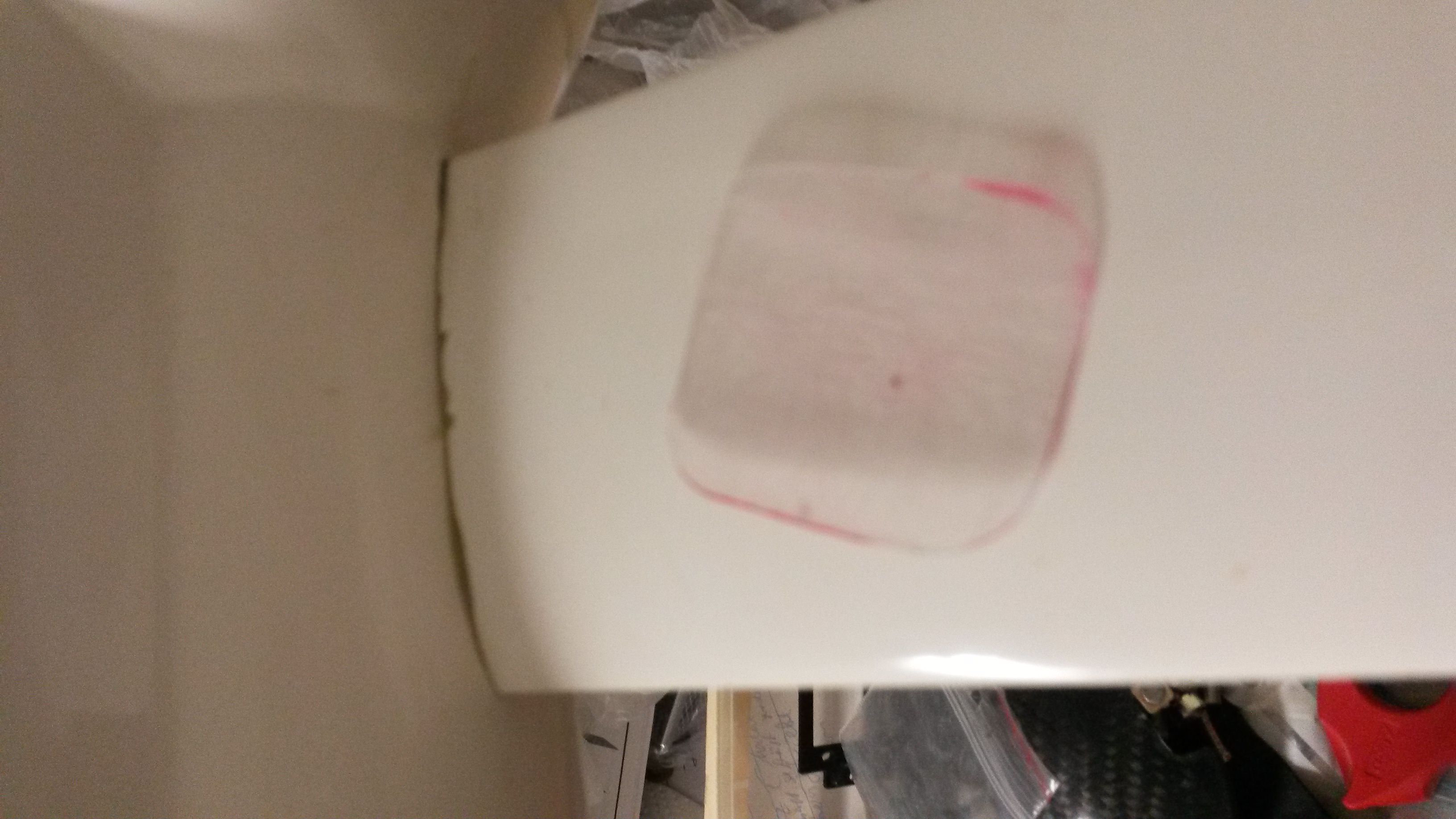

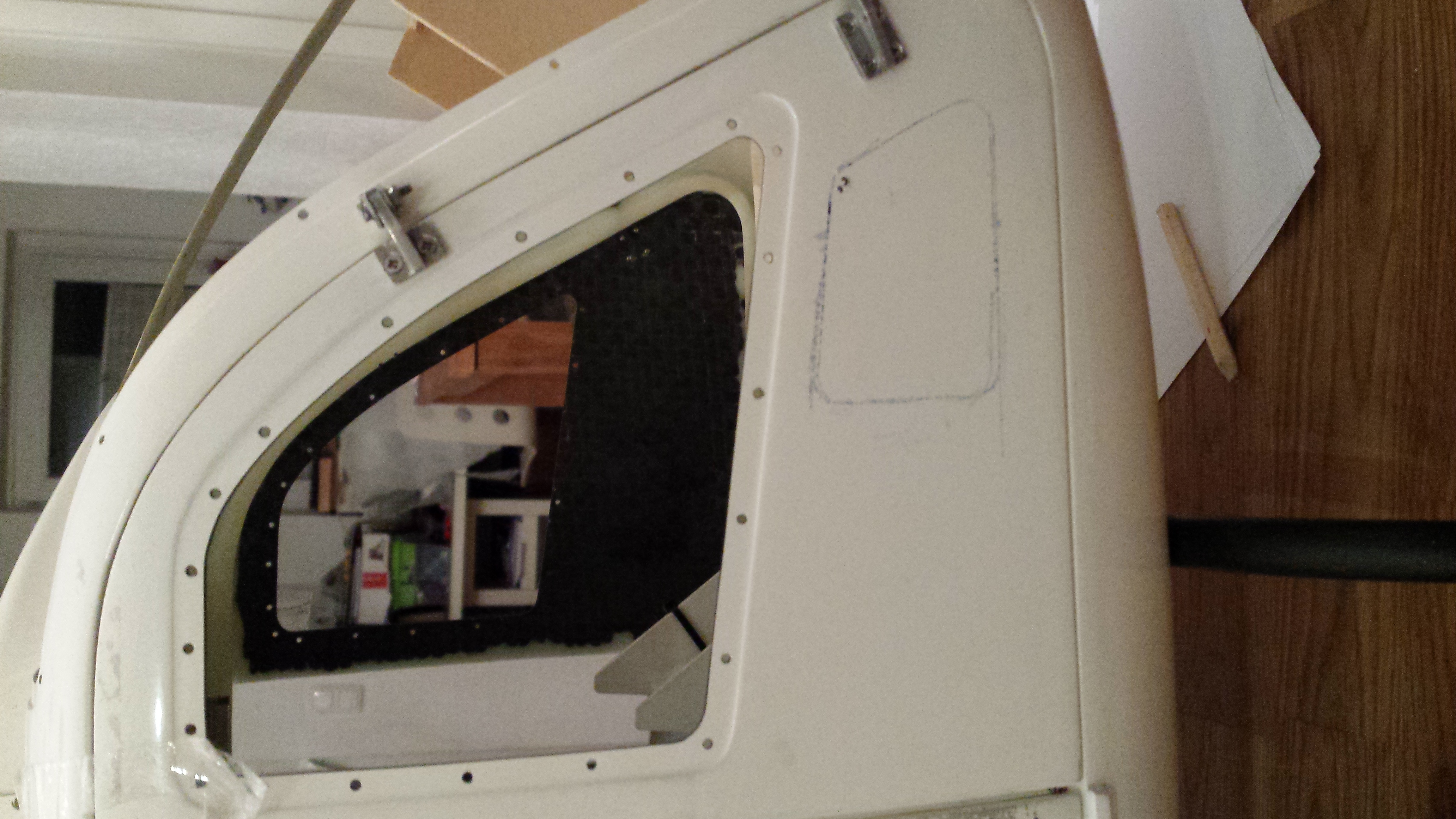

Eine Möglichkeit die Wartungsklappen dreidimensionaler zu gestalten ist sie mit Gfk oder PET-Platten aufzukleben und dann zu benieten. Das habe ich bei anderen Modellen auch schon praktiziert und sah auch nacher ziemlich realistisch aus. Das reale heraustrennen belastet halt immer die Rumpfstabilität und schwerer wird es durch mehr Kleber und Material auch.

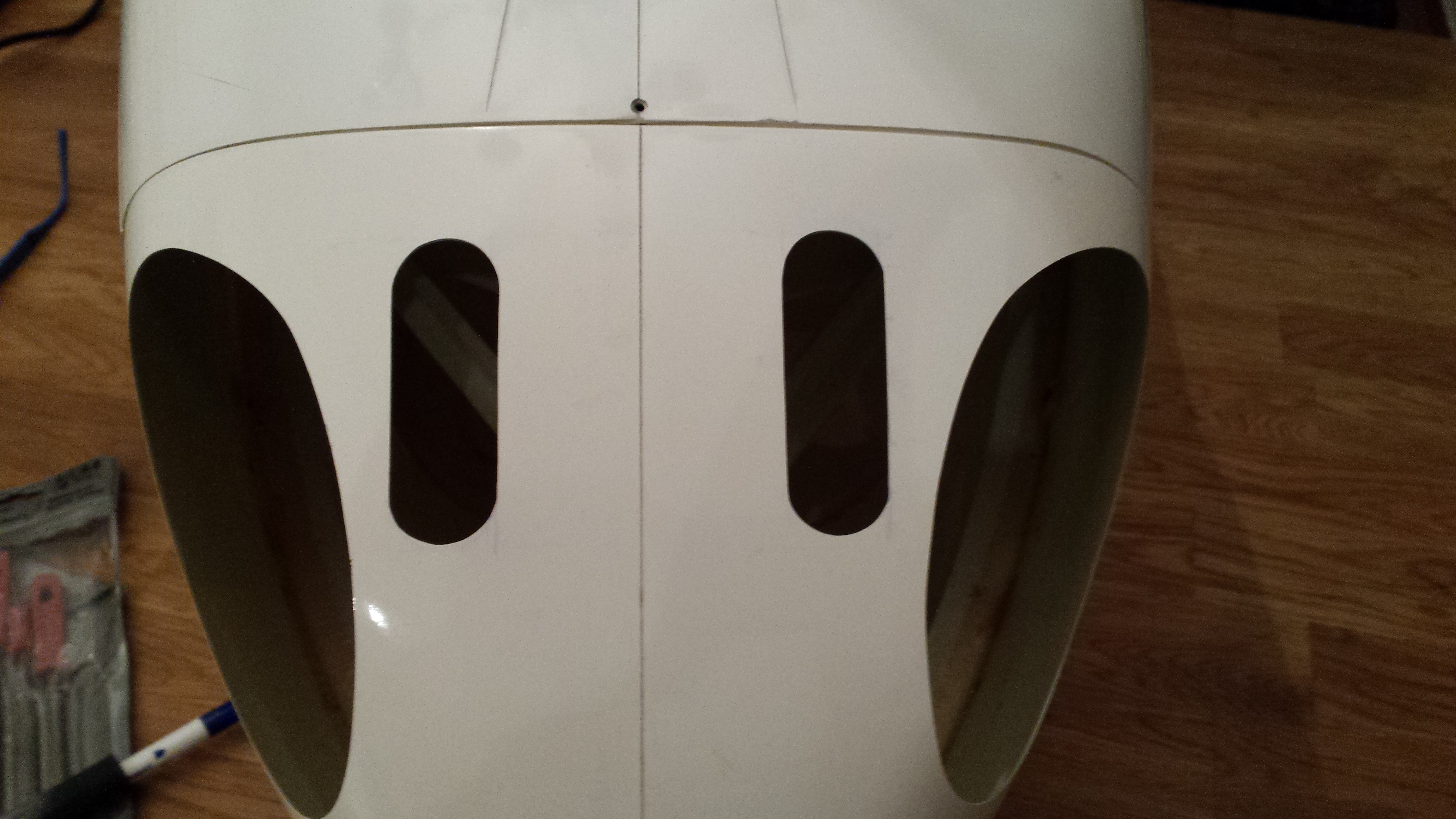

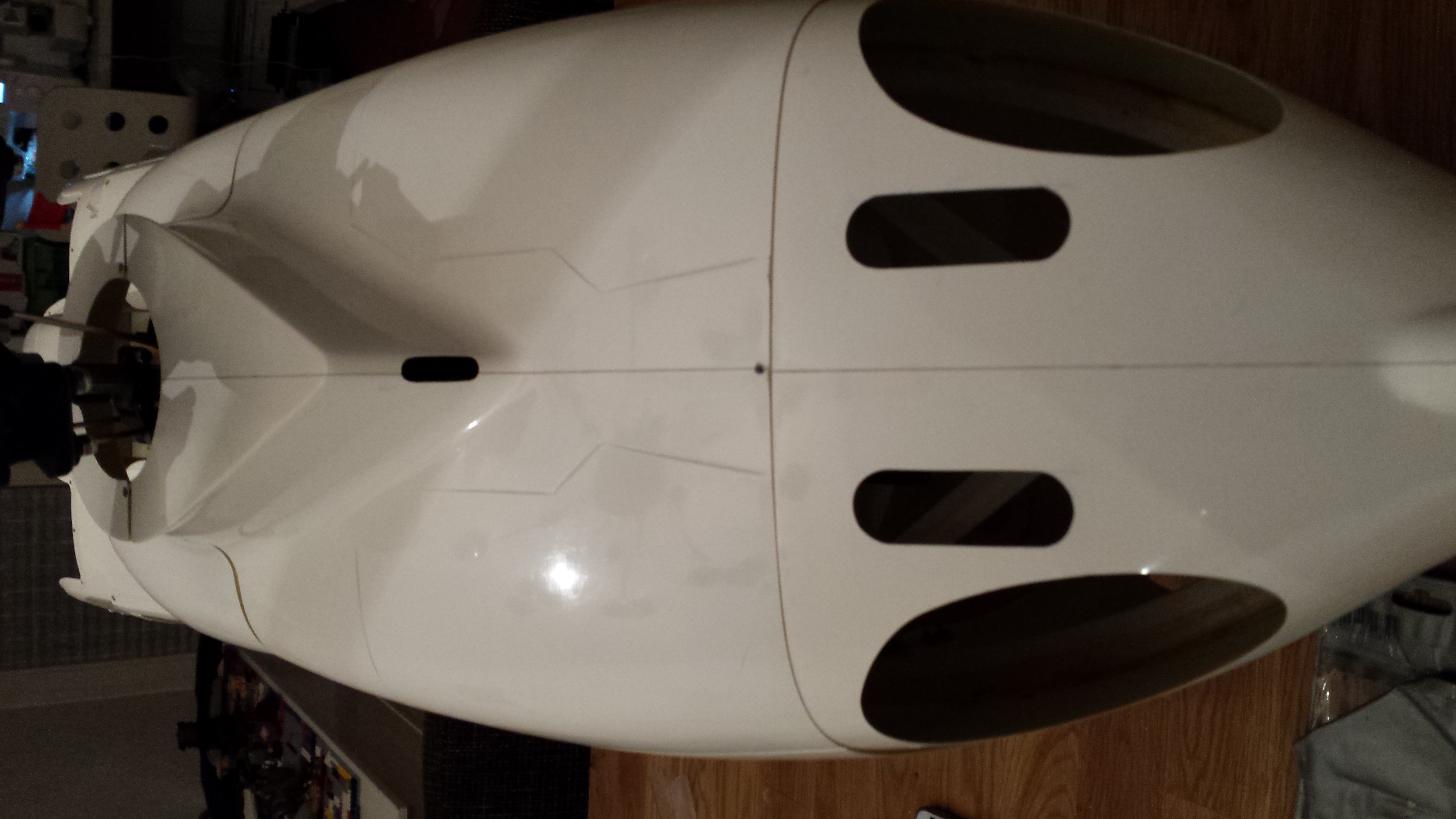

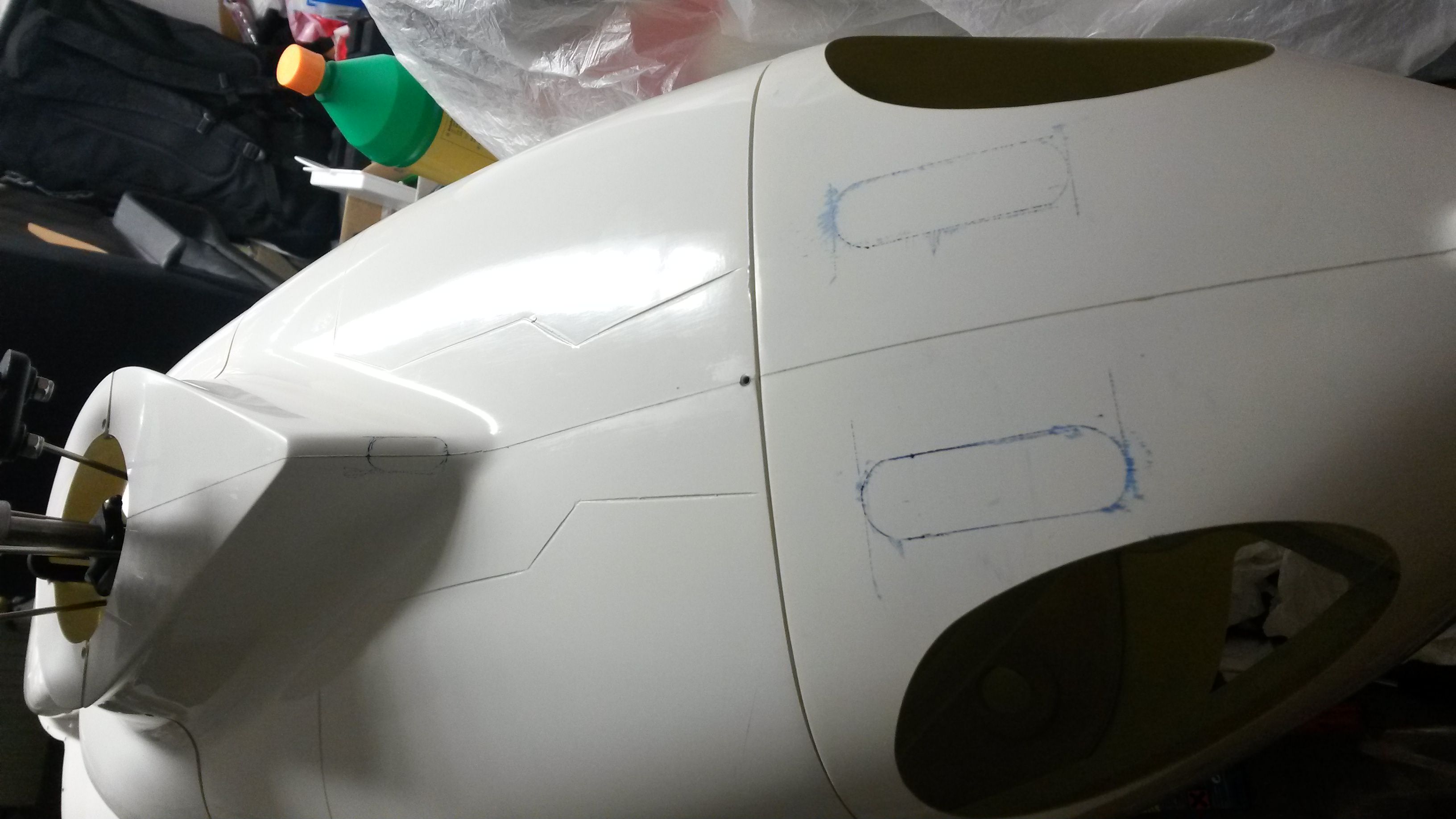

Dann habe ich für morgen schon mal die weiteren Lüftungseinlässe in der hinteren Triebwerksverkleidung angezeichnet. Die gibt es auch nicht bei jedem Original. Ist wohl triebwerkabhängig?
#33 Re: Baubericht Vario EC 135 Elektro mit Fenestron
Verfasst: 30.12.2014 00:04:28
von topknut1

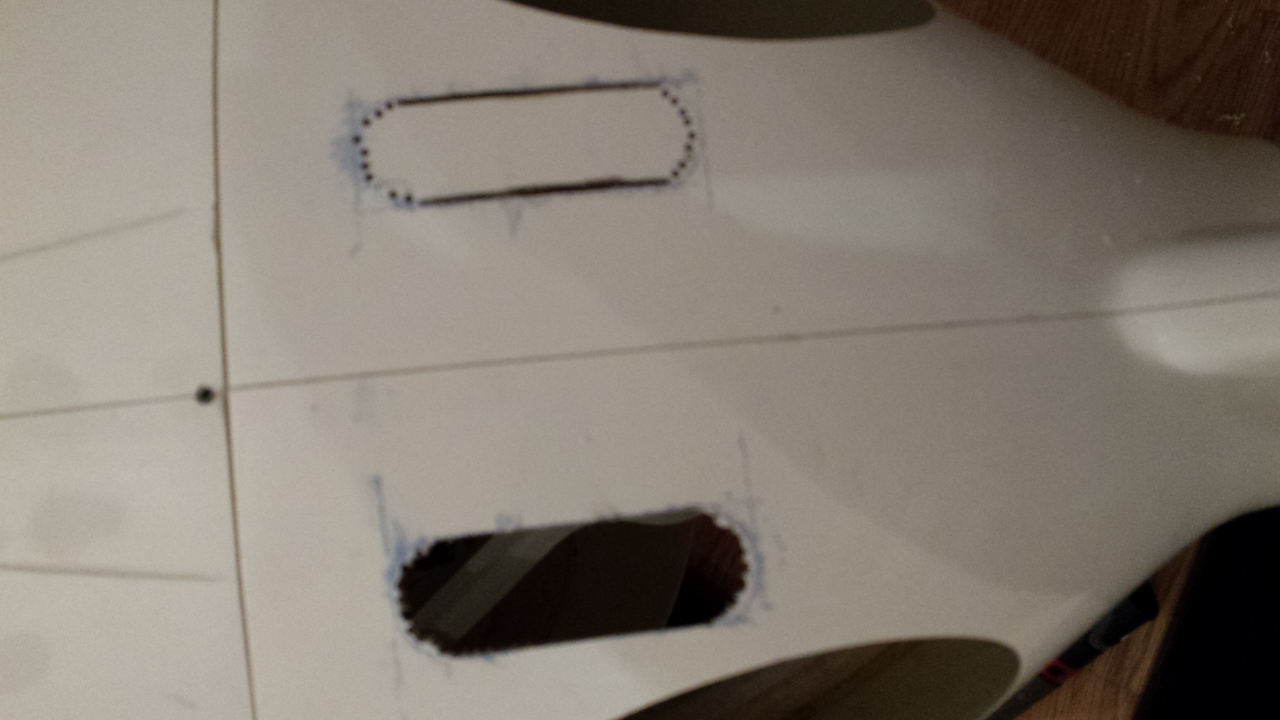

Wie versprochen habe ich die Lüftungseinlässe ausgeschnitten. Ich bohre die Rundungen immer vorher aus. Mit einem Schleifhölzchen bekommt man auch die Geraden sehr schon hin.

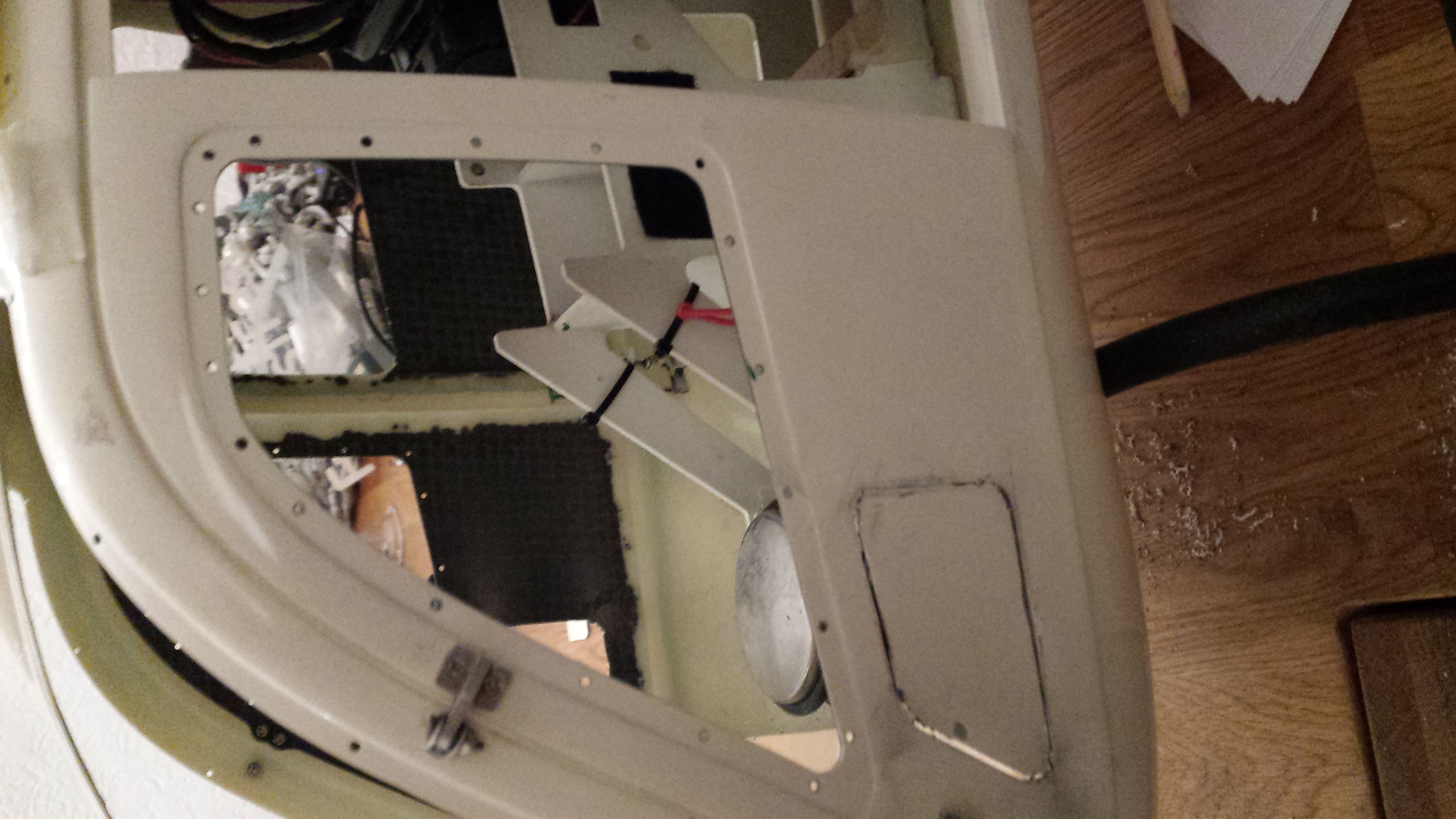

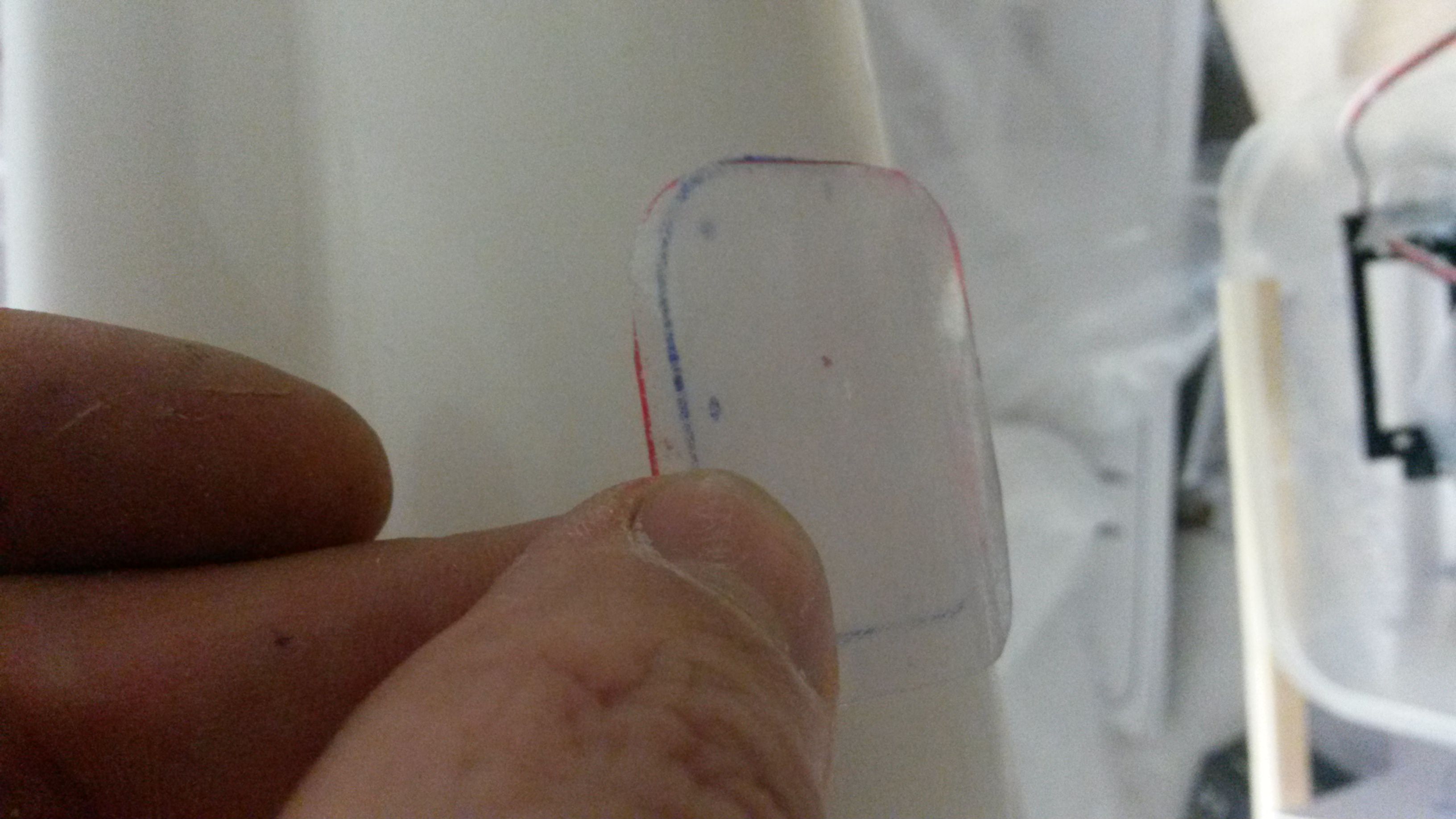

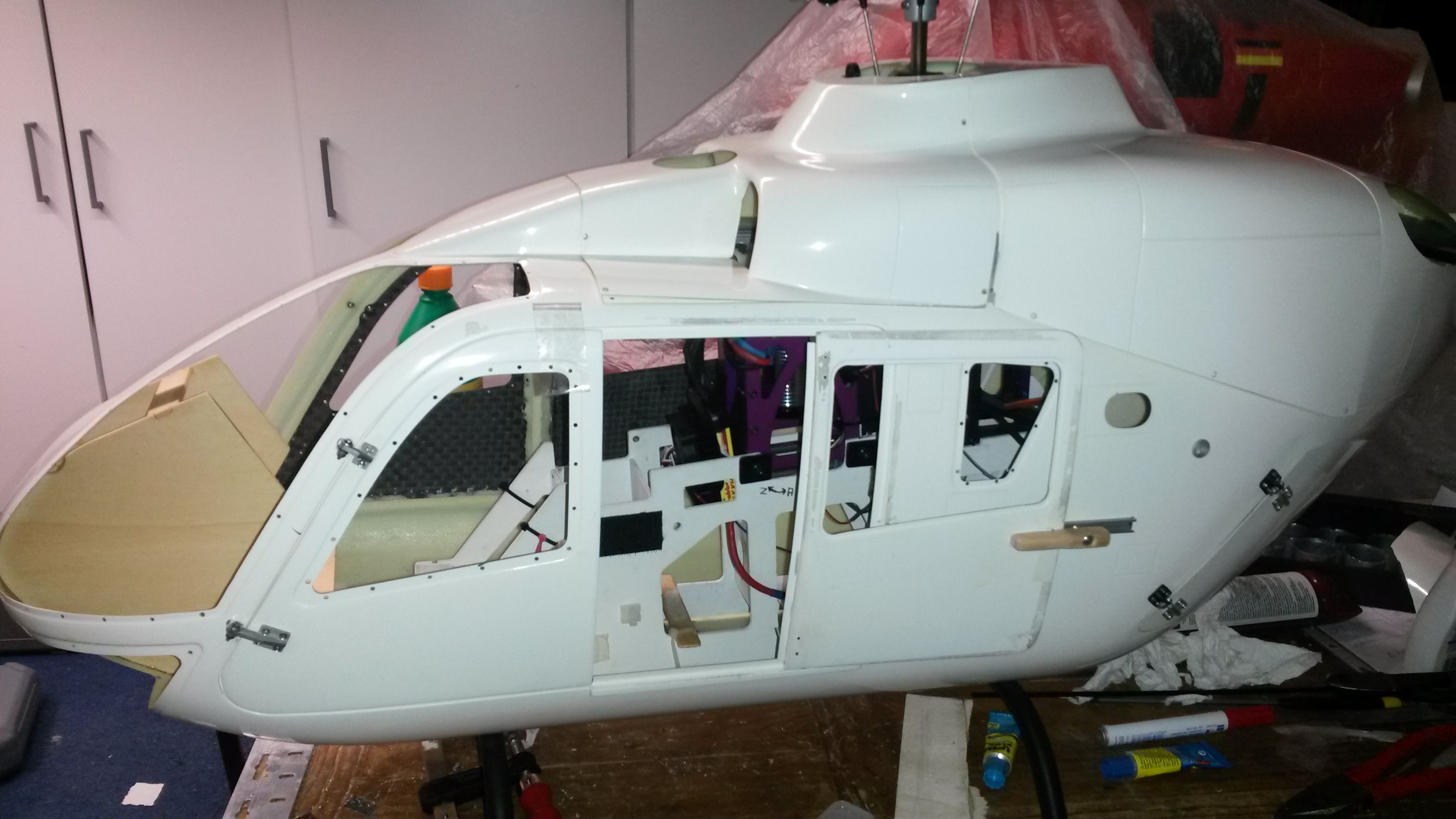

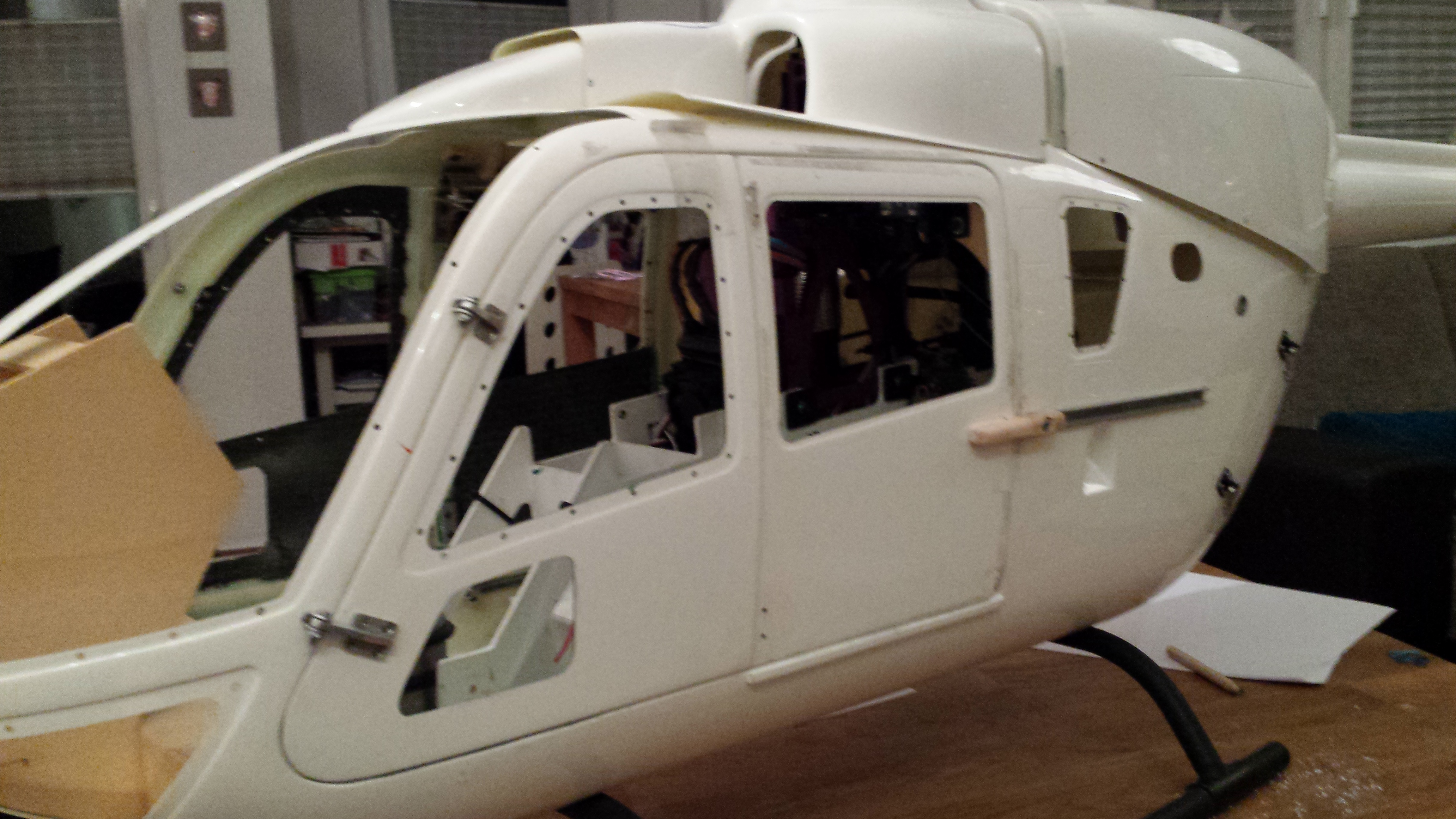

Die polnische EC 135 die ich versuche nachzubauen hat auch noch zusätzliche Fenster im Fußbereich um den Piloten die seitliche Sicht nach unten besser zu ermöglichen.
Diese Fenster habe ich heute angezeichnet, angebohrt und mit dem Dremel ausgeschnitten. Ich habe auch Fensterdichtungen in H-Form aus dem Modellbootsbau in 2,5mm Stärke bestellt. So kann ich diese Fenster und auch die hinteren Schiebetürfenster mit den H-Fenstergummis einsetzen.

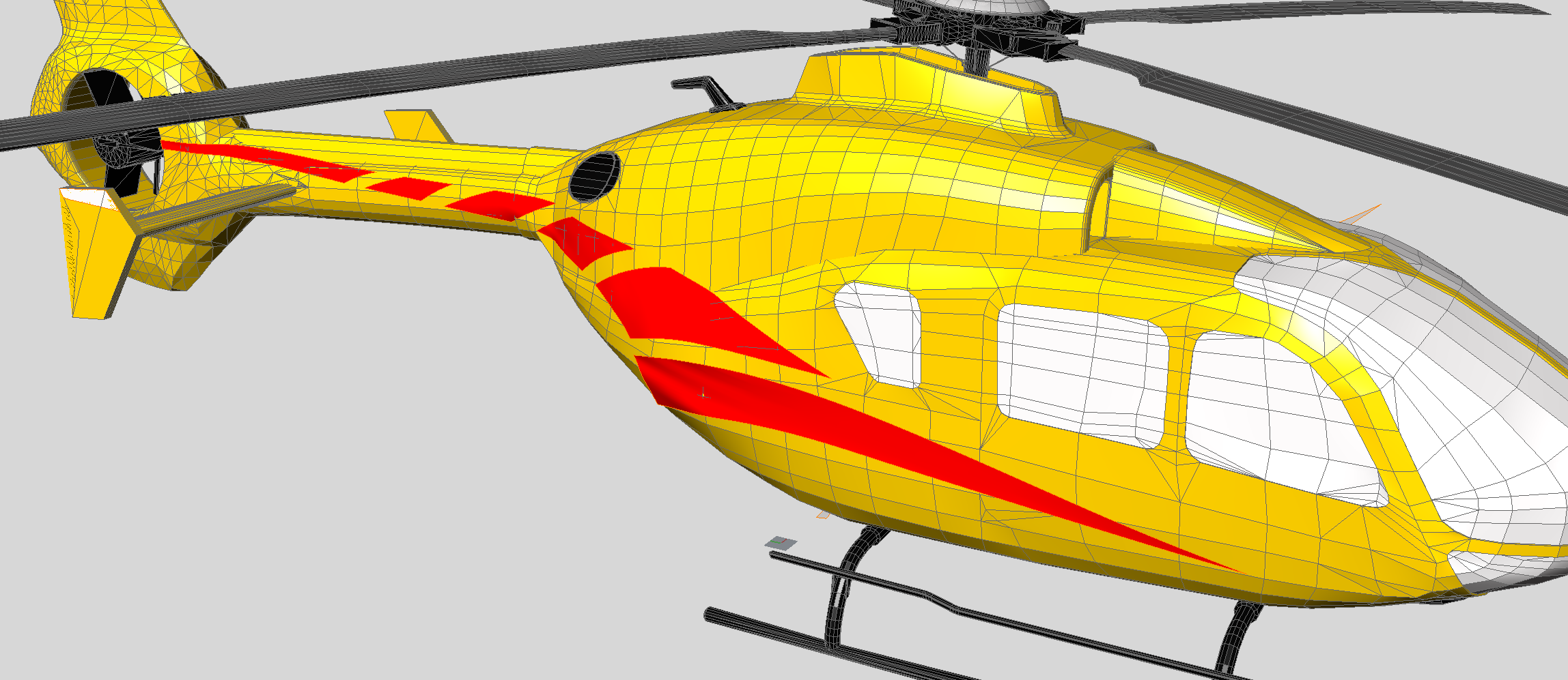

für die haben wir sogar schon mal angefangen das Muster im Rechner nach zu bilden.

zu der PC-Zeichnung: Sollen das Lackierschablonen werden?

Und ja, da wollten wir uns Schablonen für einen 450er EC-135 machen. Das geht natürlich auch größer.

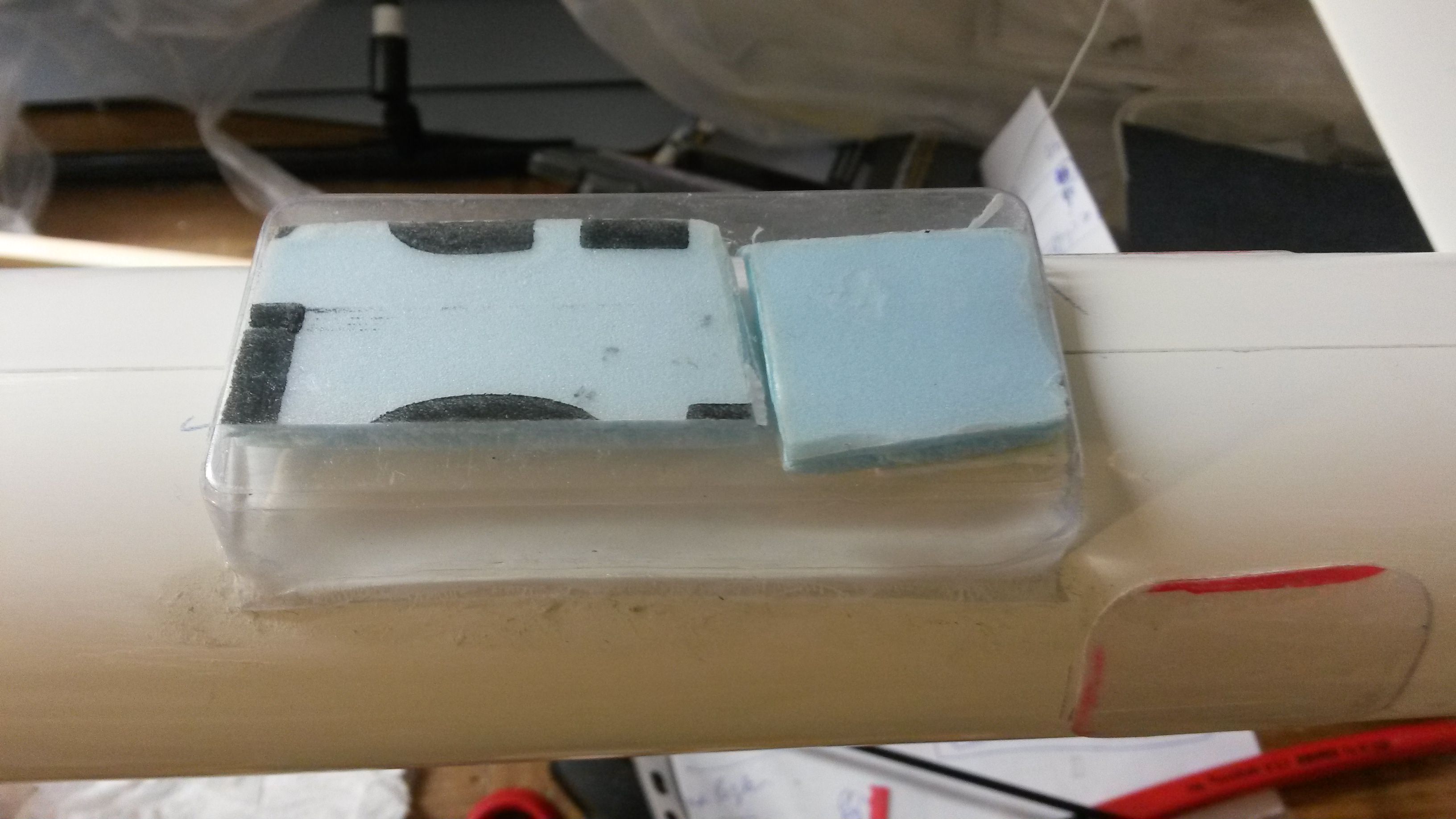

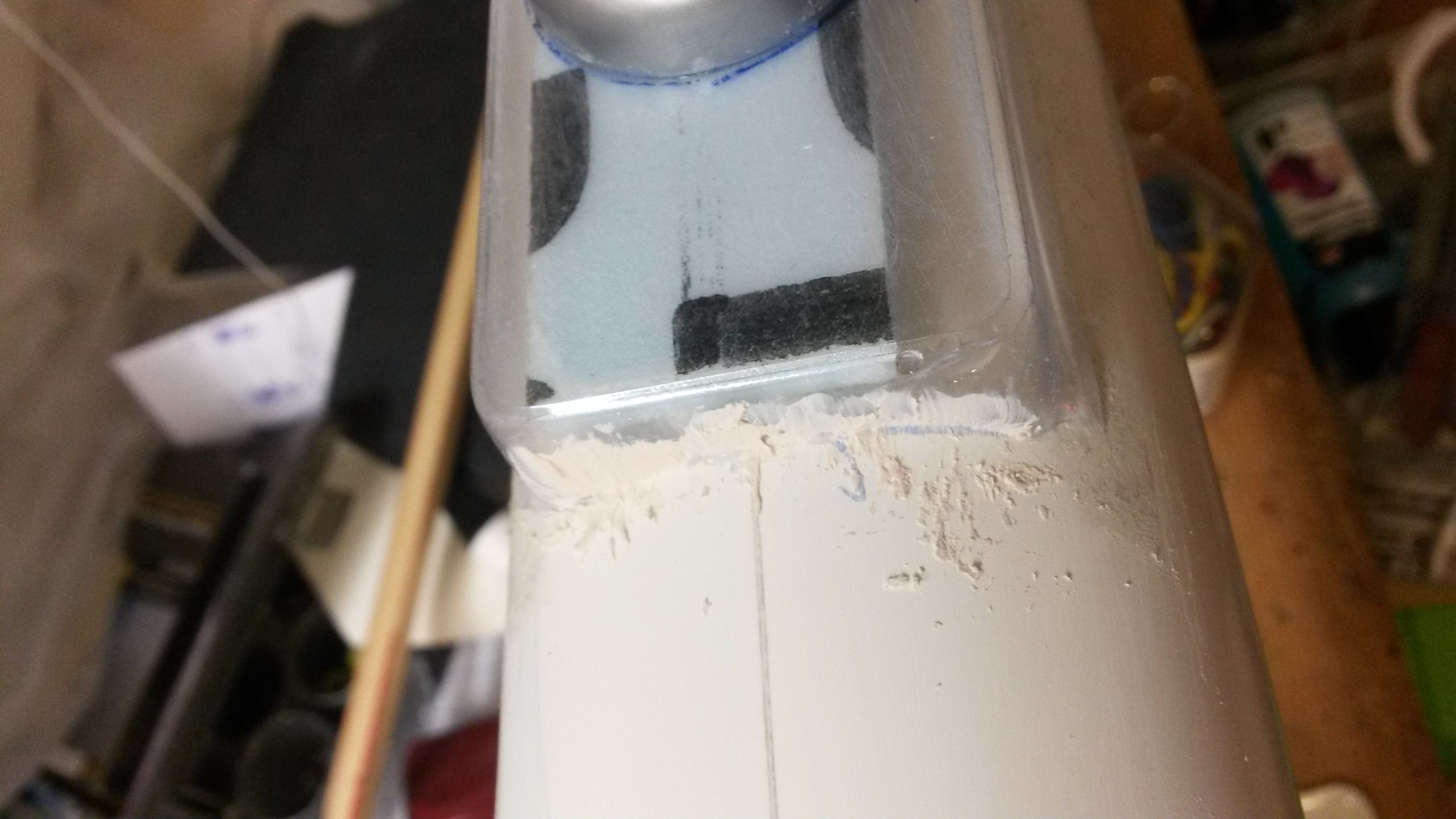

Aber zuerst habe ich heute mal ein paar Teile wieder selbst erstellt aus Blisterverpackungen. So ein Supermarkt hat auch viele Scaleteile. Zumindest wenn man es nicht 100 Prozent Fullscale baut.
Aber ein bisschen Modellbau und Kreativität sollte erhalten bleiben.
