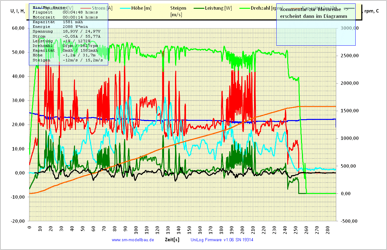

Ich halte 22m/s auch für nicht schaffbar.
Mein Unilog spuckt bei meinem Hurricane 550 immer 14m/s aus aber da bin ich mir auch nicht sicher ob man das glauben kann.
Allerdings denke ich kann man das Ergebnis relativ leicht verfälschen, wenn man mit genügend Geschwindigkeit anfliegt und dann 90 Grad Nick zieht. Da schiesst zb mein T-REX 500 schon ordentlich in die Höhe. Wenn der Unlilog dann hochrechnet könnte man schon auf 22m/s kommen. Aber im normalen Steigflug wäre 22m/s schon sehr enorm.
Gruß Tim

Hier mal von mir einen Log mit dem 500er Rex. Pitch -13 0 13
- UniLog Diagramm 3) Stock 13t SLS ZX vom 30.06.2008.gif (198.89 KiB) 2164 mal betrachtet
Gruß Tim

Und die Leistungs brauchts zum Beschleunigen, da geht er von knapp 960 dann runter.
(Aber ich bin ja sowieso unglaubwürdig und sag da jetzt auch nichts mehr zu)
