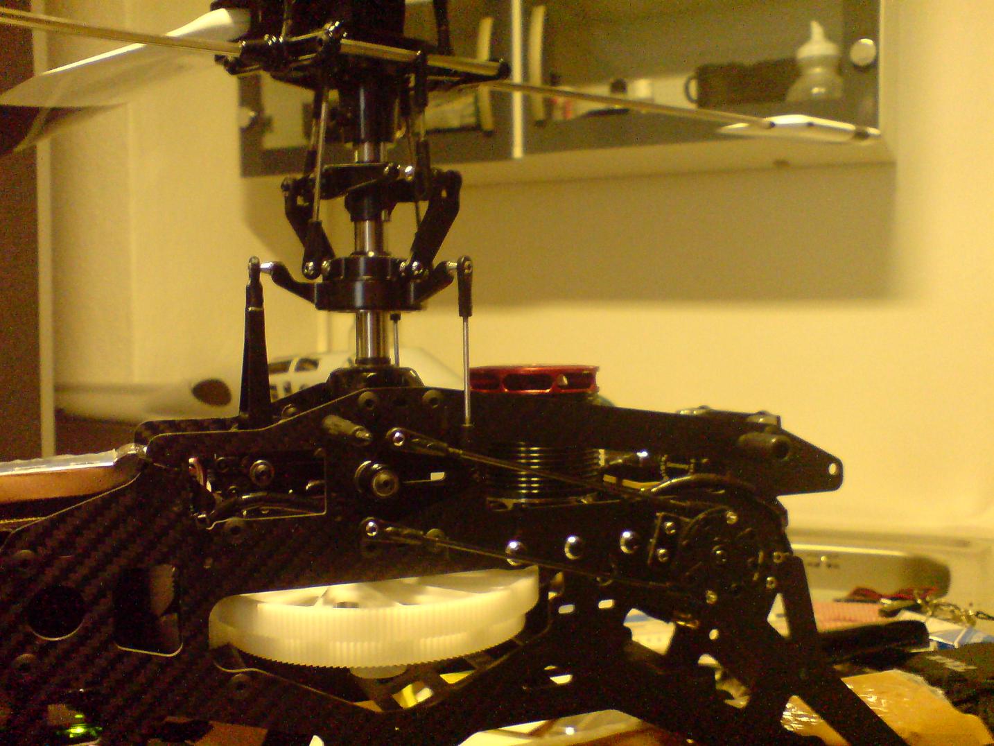

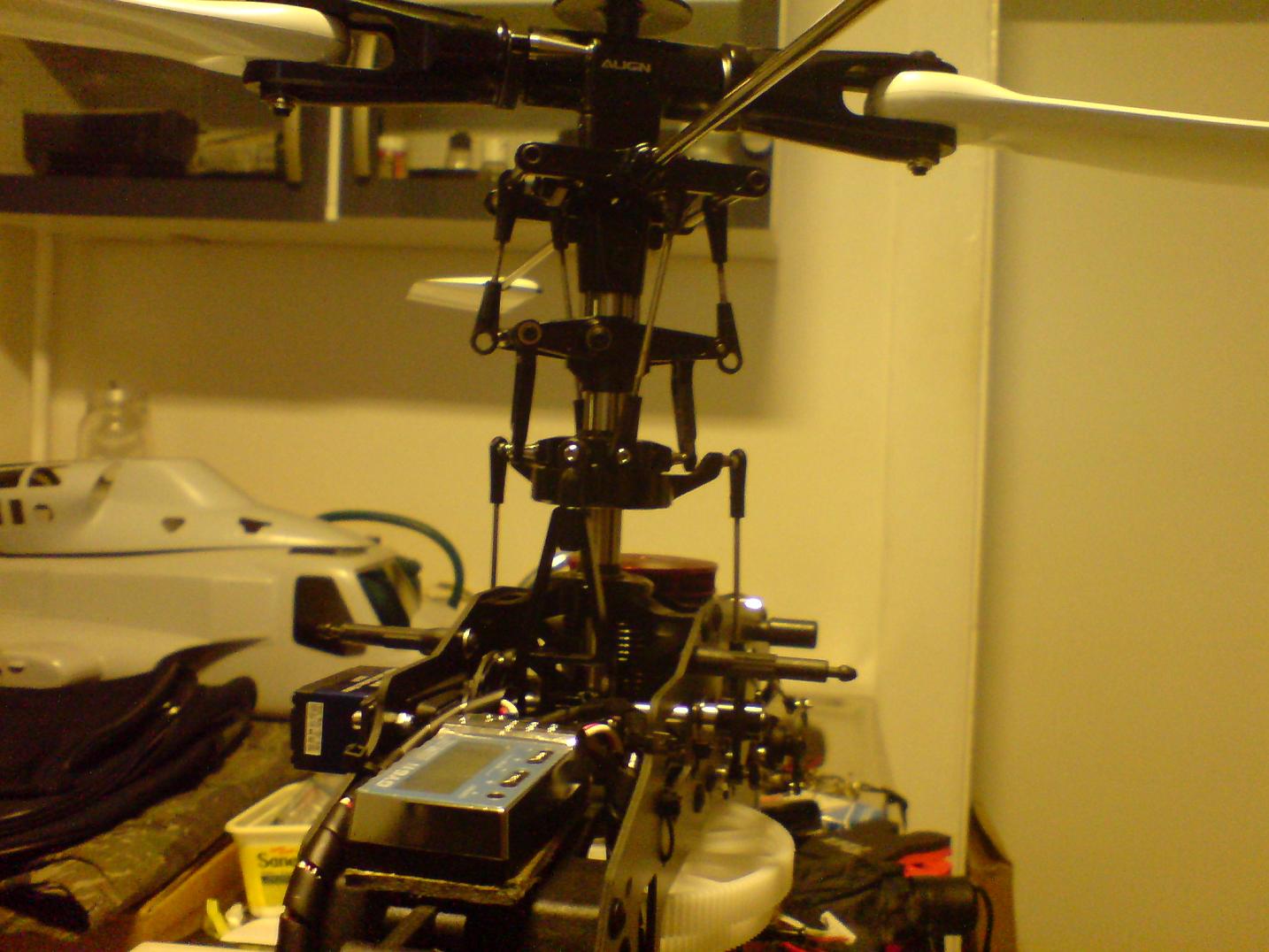

Heut bin ich endlich an der feineinstellung des gelis. Der rotorkopf macht mir allerdings probs.
Servotrimmung ist auf null, pitchknüppel ist mitting. Jetzt hab ich aber festgestellt. dass die hillermischer wie fogt aussehen wenn ich die kugelköpfe raus nehme.
Es muss doch alles eine linire geben und alles parrallel sein!!??!!
Bis auf das sind wie gesagt eigentlich alle einstellungen richtig in einer linie parrallel und winklig zueinander.
Hat irgendwer auch dieses prob gehabt?
Hat align da falsche maße in der anleitung?
Mein bauchgefühl sagt mir, dass die maße nicht stimmen und ich alles parrellel einstellen muss...

Hi Jense
Ist glaub ich Original so.Ich hatte auch alles auf null und waren auch 1 1/5 Grad um.Hab dann einfach die Servomitte ein bisschen verstellt.Fliegt tadellos.Ist aber auch nur eine übergangslösung weil ich bald das Beast aufbau und somit den Flybarless Kopf.

Hi Jense,
wenn du so einstellst brauchst du gar keine Maße der Anleitung.
Dein Bauchgefühl ist schon ganz richtig. Alles parallel einstellen.
Klammere dich nicht so sehr an die Anleitung. Nimm diese einfach als Anhaltspunkt.

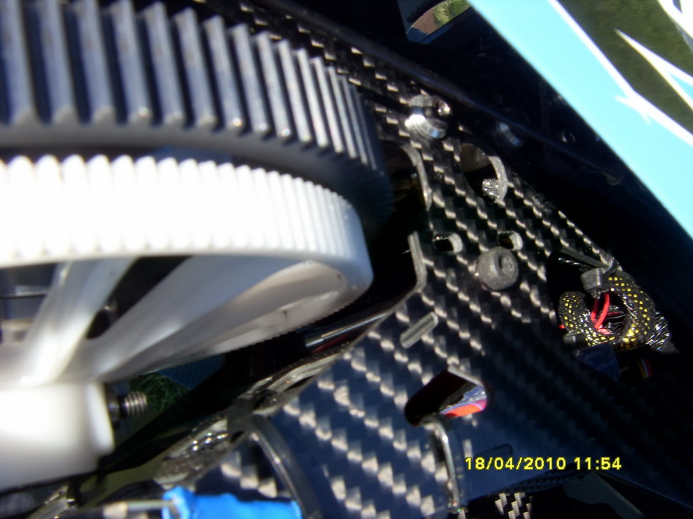

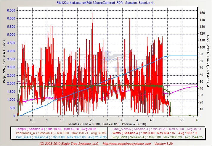

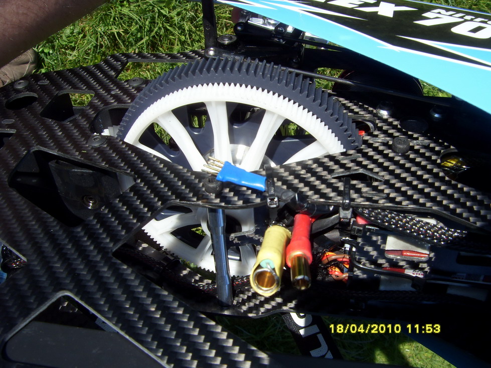

Hallo Leute,
mein HZR hält jetzt defenitiv. Ich habe mein Heli heute so sehr gequält, das sogar der Regler abgeregelt hat. Nicht mal ein Ansatz von Abrieb.
Meine Lösung des Zahradfrass war ganz einfach, ich hab unterhalb vom Ritzel, also da wo das Gegenlager sitzt, ein Abstandsbolzen angebracht und Unterhalb vom HZR auch noch einen. Jetzt ist das Chassis absolut Verwindungssteif.
Hier noch ein Log vom heutigen Flug:

>6,3KW...Respekt...:)
Welches HZR hast du denn drin?

Hi auch
Kannst mal ein Foto einstellen?

von helijonas
das würde mich auch sehr interessieren...
vielleicht kannst du ja auch noch maße angeben?

:bounce: Na wenn das sooo einfach geht...
Danke, sehr guter tipp!
