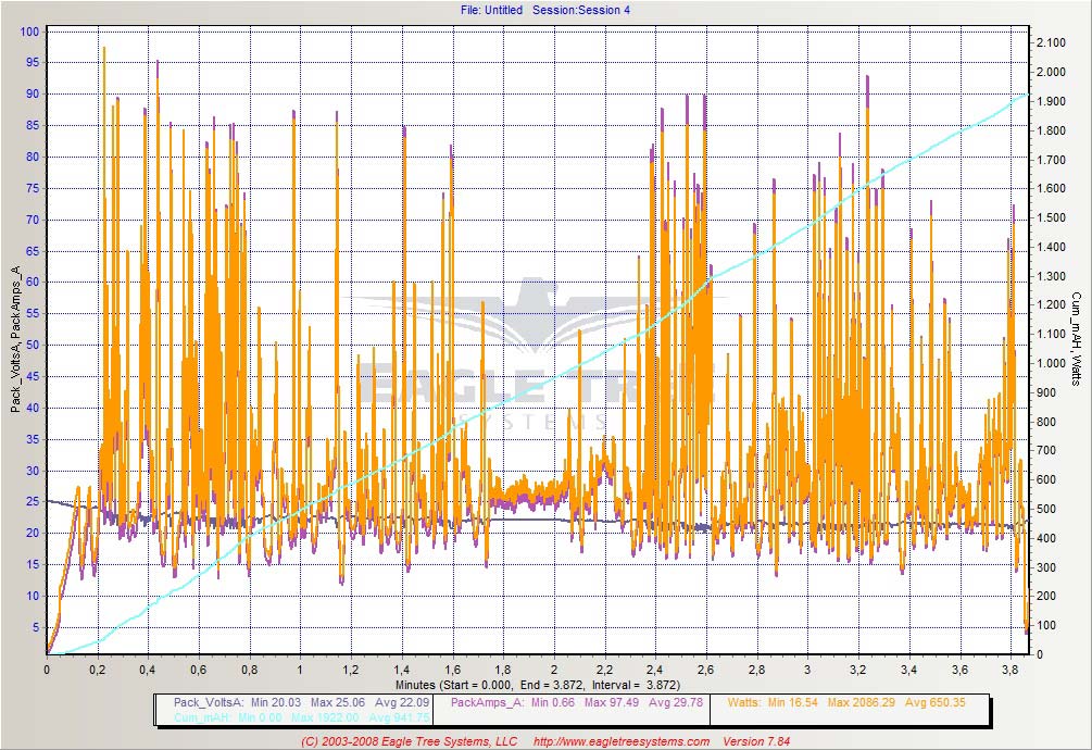

So Leute, heute Video und Log von meinem Custom Scorpion gemacht. Das Teil ist wirklich der Hammer, knapp 2100Watt Peak gepackt.
Hier das Video, leider musste ich Pirofiguren wegen viel zuviel Heckempfindlichkeit frühzeitig abbrechen :-(
Log dazu:
Gruß Tim

Hast Du sonnenbrand?!? :shock:
schick geflogen. hab´s meinem heut auch dreckig gegeben...
4 akkus hintereinander volle pulle bei 3000upm und 15° pitch... wollte mal wissen, wie hoch die temperaturen gehen.
einzige erkenntnis: unter 100°C
Gruß, Flo
