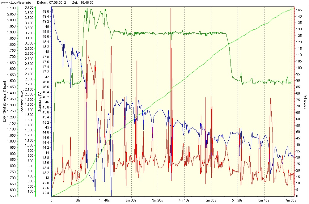

Hier mal ein kleiner Zwischenstand von mir:
Die beiden 12S 4800mAh P-Ion Akkus haben jetzt jeweils über 35 Flüge im Diabolo mit Scorpion 4525 am VStabi Gov hinter sich.
Drehzahlen zwischen 1500 und 2100rpm, Entladung bis 75% Nennkapazität, Peaks laut ISII-Telemetrie bis über 170A.
Wie man sieht ist der Regler bei 2100rpm fast komplett offen, deshalb die Drehzahleinbrüche.
Sonst sind die Zellen für meinen Flustil vollkommen ausreichend, ich könnte sogar deutlich mehr entnehmen, bis zu den 3,1V Entladeschlussspannung ist noch Luft.
Einzige Auffälligkeit: Eine Zelle hat nach 75% Entladung eine um 30mV niedrigere Leerlaufspannung als die anderen (ca. 3,75V).
Ich muss mal den Junsi CellLog mitfliegen lassen und messen wie stark der Drift unter Last ist...
Gruß Stefan

30 mV im 6s Pack bei 75 % Entladung ist vernachlässigbar, wird unter Last nicht sehr viel mehr sein. Beim Cellog beachten das der ab Werk bis zu 15 mV unterschied auf den 8 kanälen haben kann, wenn man die Möglichkeit hat, Abgleich durchführen, um Messfehler zu minimieren.

Ich denke auch, dass das kein Problem darstellt, sonst hätte ich mich schon längst bei dir gemeldet. ;)
Ist halt nur auffällig weil die anderen Zellen fast identisch sind...

Hi Stefan,
Du hast noch über 2V Reserven! Einfach um 1-2 Zähne hochritzeln und auch die hohe Drehzahl wird bestens gehalten.
Immerhin hast Du noch 3,55V pro Zelle bei den Peaks, soviel mehr haben da Lipos auch nicht, so dass auch bei Lipos 1-2 Zähne mehr nicht schaden würden.
