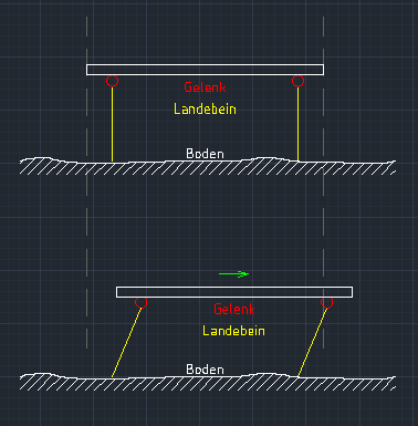

alf-1234 hat geschrieben:Frage: Verhindert dieser Plexiglasring am unteren Ende jetzt das Schwingen der unteren Beine???
Redack hat geschrieben:Das mögliche Schwingungsproblem der Beine betrachte ich in dem Bereich als gelöst.
Sicher?
alf-1234 hat geschrieben:Ich werde den äusseren Ring jetzt so aufbauen, wie Mirko das in seinem Thread 208 dargestellt hat.
In dem zitierten Thread 208 wurde mir von Alf-1234 telefonisch dies hier gesagt:
Das die Beine in einem Stück gebauen werden, passiert das noch? Denn aktuell sieht es ja so aus, oder?
Warum sind denn die zwei Befestingungslöcher jetzt um 90° gedreht?
Vor 2 Jahren hatten wir doch einmal hierüber gepsrochen... Thread 192. Ich hatte mit diesem Bild klar machen wollen, das es zwei Schwingungsrichtungen gibt...
Bisher habe ich den Eindruck, das diese Aussage noch nicht "angekommen" ist.
Aktuell sehe ich das statische System eher so:
Die Plexiglasplatte wird minimal helfen, aber auch nur weil die Beine in eine Richtung etwas weniger gelenkig angeschlossen sind und durch den 120° Winkelversatz die stabilere Seite der schwächeren hilft. :drunken: An systemische Probleme geht man jedoch "normalerweise" anders ran.

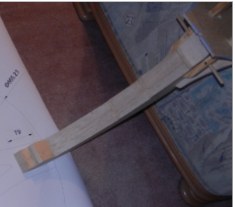

Das Landebein, welches nach unten geht ist von innen mit CFK Platten und mit Alu Stäben verstärkt. Das Balsa darum hält garnichts ausser später mal die Bügelfolie.
Daher ist das Bein nach unten auch schwerer als das Bein nach oben.
Ich habe tatsächlich vor, die beiden Beine und ein Ausleger der zur Mitte geht, in einem Stück kraftschlüssig zu bauen. Das ich dann für die vielen Kabel Trennstellen (Stecker und Buchse) einbauen muss ist klar.

alf-1234 hat geschrieben:Das Landebein, welches nach unten geht ist von innen mit CFK Platten und mit Alu Stäben verstärkt. Das Balsa darum hält garnichts ausser später mal die Bügelfolie.
Nur mal so als Anmerkung: Eine Verstärkung innen bringt nicht so viel, wie eine die außen drauf ist. Ich würde einfach so einen Ausleger fertig bauen und diesen dann mit diagonal verlegtem Kohlegewebe laminieren. Hier würde sich ein Kohleschlauch anbieten. Dieser ist je nach Stauchung variabel im Durchmesser und kann so ideal um die Beine gelegt werden. Dann wird der Träger in sich am steifsten sein. Wenn Du zusätzlich noch eine Biegesteifigkeit benötigst, dann kannst Du unter dem Kohlegewebe noch Kohle-Rovings längs verlegen. Zwar hast Du hinterher etwas mehr Aufwand mit dem Finish, aber ich bin auch kein Freund von Bügelfolie, da sie einerseits keine Festigkeit bringt und andererseits sich auch jeder kleine Oberflächenfehler abzeichnet.
