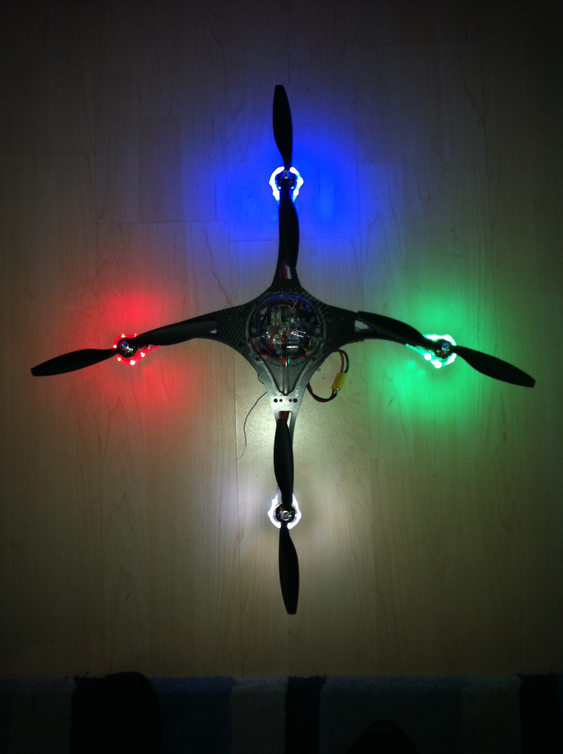

Hi,-Didi- hat geschrieben:Mal eine Frage an die, die einen Quadro+ und auch einen Quadro-X geflogen sind.
Ist das Flugverhalten identisch und nur die Lageerkennung ändert sich?
kann Dir weitergeben was Warthox mir geschrieben hat. Er dachte auch erst nicht, dass er mit dem X so gut zurecht käme. Sind also beide gleich gut fliegbar. Er wählt nun nur noch aus optischen Gründen nur die X-Form.
Eine normale + Form ist für mein Empfinden von der Lage her etwas leichter zu erkennen. Fliege aber selbst auch nur noch X. Hab allerdings auch genung LED Stripes in Einsatz für die Sichtbarkeit. Ich finde auch, dass sich das X gut fliegen lässt.
Mfg
Tom

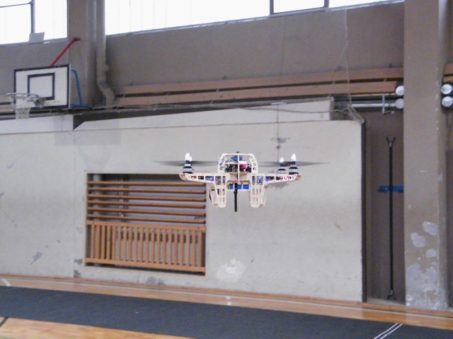

Hallo alle Wii-Süchtige,
gestern war nun auch bei meinem Projekt der Erstflug angesetzt - und fliegt einwandfrei. Fast perfekt mit den Standardwerten, nur Roll und Pitch habe ich den P-Wert auf 3.8 gesetzt.
Ich hatte allerdings das gleich Problem wie Heinrich, dass mein WM+ meist unkontrolliert extreme Werte bringt. Ein erneutes Reset des Controllers hilft auch bei mir. Danach sind alle Sensorwerte wieder normal!
Verbaut ist auch ein WM+ IN$PA V1.6 und NK.
Ein kleines Video gibt es hier http://www.rcmovie.de/video/2567f5b99bd ... iWiiCopter
Rahmen ist selbstgefräst nach den Daten von http://www.flugwiese.de
Matthias

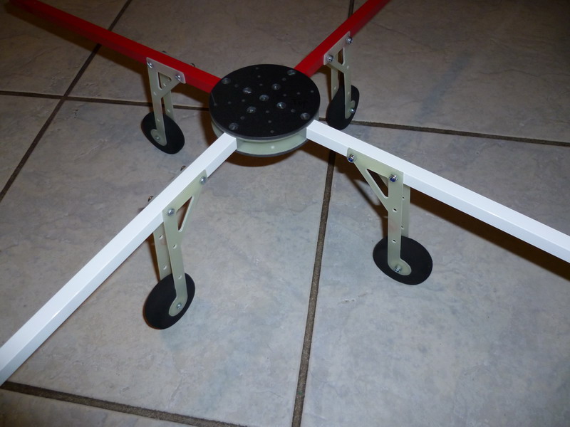

.... bin gerade dabei mir einen neuen Rahmen zu bauen (mit etwas mehr "Spannweite"
Dabei habe ich eine Verwendung für die Räder der ganzen "zersemmelten" Trojan´s und Corsair´s gefunden ...
Seht selbst ....
Gruß, und einen guten Start in die Woche an alle
Volker
Seht selbst ....

Cool, aber Du solltest die Anordnung der Räder überdenken, so wird das
nix mit "zum Startplatz rollen"
Detlef
Detlef

wieso zum Startplatz rollen ... da flieg ich immer himdetlef hat geschrieben:Cool, aber Du solltest die Anordnung der Räder überdenken, so wird das
nix mit "zum Startplatz rollen"![]()
Nee, im Ernst ... ursprünglich hatte ich gar nicht vor die Räder da einzubauen. Sie passten halt nur so gut zwischen die beiden Platten.
So ist es wenigstens ein wenig "gefedert" beim Landen.
Volker
