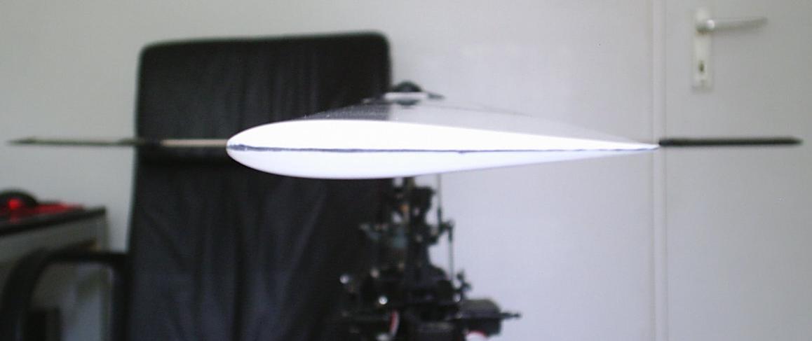

habe jetzt paddels und blätter mit augenmaß ausgerichtet.
ist das gerade genug?
gefallen hat mir nur nicht, daß auf einer seite die gestänge eine umdrehung mehr benötigt haben.
reicht das aus?
reicht das aus?

#327
hy
würde auf jedenfall mit ner pitchlehre nachmessen.
so pie mal auge wird das nicht wirklich 100%.
vorallem wieviel pitch hast du eingestellt?
mfg
mfg

#328
Auf dem Rotorblatt liegt Staub...
mehr kann ich da nicht erkennen. Zum Paddel einstellen peile ich immer über die Paddel drüber... und zum Pitcheinstellen habe ich eine kleine Leiste (Helispezifisch) die ich mit (Haushaltsgummis) auf dem heckrohr festmache, länge so, dass die Paddelstange genau senkrecht zur HRW steht. Dern rest mit Pitchlehre..
Grüsse Wolfgang
Grüsse Wolfgang
#329
die pitchlehre muss ich ja auch pi mal auge waagerecht halten zum ablesen. ich dachte mir, daß die methode mit dem strich und paddelstange ganz gut ist zum 0° einstellen.würde auf jedenfall mit ner pitchlehre nachmessen.
pitch ist so um die 12,5° in beide richtungen. mehr scheint nicht zu gehen.
aber was machen leute, die 14° in beide richtungen fliegen?
(über den sinn/unsinn bitte keine duskussionen)
ich habe mich auf die paddelebene und den schwarzen strich auf den blättern konzentriert.Auf dem Rotorblatt liegt Staub...
so besser erkennbar?
(paddelebene rot markiert)
- 0° für corvulus.JPG (31.22 KiB) 497 mal betrachtet

#330
So wird das sicher nichts! Kauf dir die Pitchlehre von Vario, die hat eine eingebaute Libelle (kleine Wasserwaage) damit du die Pitchlehre richtig gerade hälst. Eine zweite Libelle hängt man an die Paddelstange, denn die muss auch absolut gerade sein beim Ablesen der Pitchwerte. So eine Pitchlehre braucht man eh bei jedem Heli und die von Vario kann man auch für kleinere Blätter verwenden.die pitchlehre muss ich ja auch pi mal auge waagerecht halten zum ablesen
