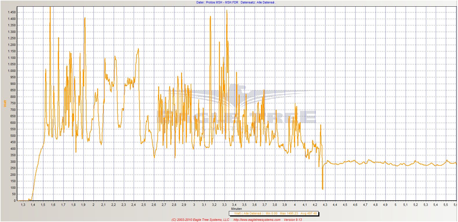

Ganz vergessen, den Log reinzustellen, den ich vor 2WE mit dem Lipotech Motor gemacht habe. Damit er es ordentlich kann ist ja kein Geheimnis, aber
mit Spitzen von 1,5kW hätte ich gar nicht gerechnet. Wenn es sich ausgeht, wird dieses WE mal der Scorpion 880kV geloggt.

Der Scorpion KV880 schafft auch 80A wenn es sein muss, trotzdem alles Kindergarten im Gegensatz zu Flo's selbstgewickelten. Die haben halt auch bei 80A+ noch nen ordentlichen ETA.Kupfer hat geschrieben:Ganz vergessen, den Log reinzustellen, den ich vor 2WE mit dem Lipotech Motor gemacht habe. Damit er es ordentlich kann ist ja kein Geheimnis, aber
Lg. Jürgen
Gruß Tim

in dem log wär auf jeden fall noch spannung und drehzahl interessant.
Gruß, Flo

Den 880er habe cih ja sogar schon mit über 2000 Watt geloggt.
Jetzt mit dem YGE 80 im Vstabigovernor habe ich meist nur maximal 95 A mit dem Croco vom Torro und dennoch mehr Punsh, als zu Kontronikzeiten. Leider regnets momentan, aber vielleicht hört es ja bald auf und ich fahre dann mit dem Auto zur Uni und nehm den Protos mit. Habe gestern noch eine zweite Schnittstelle für den Phasensensor vom Iisi, so dass ich auch mal die Drehzahl loggen kann.
