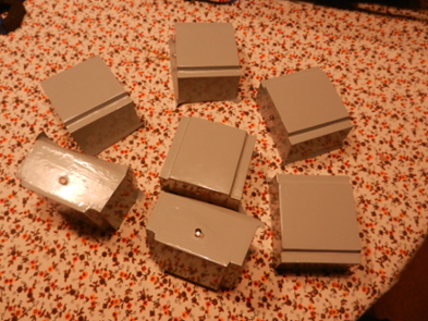

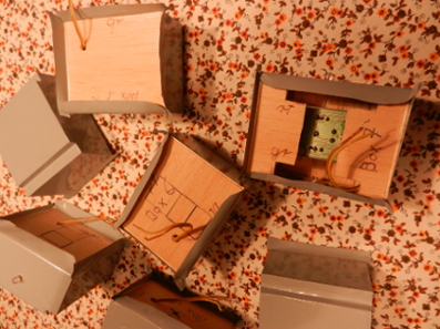

#329 Re: Deep Space Nine
Mühsam ernährt sich das Eichhörnchen.
Nach einer langen Lötorgie und viel Bügelei habe ich endlich die 9 Module fertig und kann die zur Seite legen, bis ich die benötige.
Jetzt kann ich am Aussenring weiter planen und basteln. Es dauert, aber es wird.
