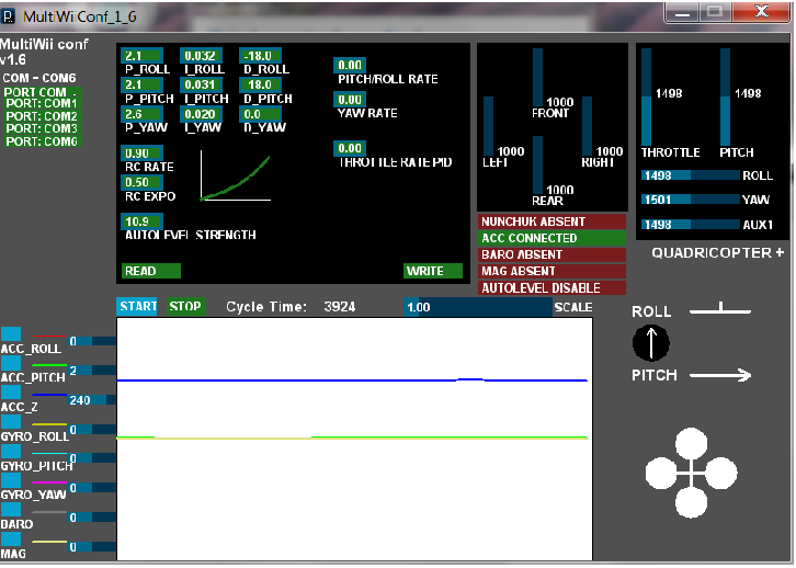

Hallo zusammen,
ich habe wohl doch 2 Motoren vertauscht gehabt.....
jetzt habe ich aber das Problem das der vordere Motor immer deutlich mehr Gas gibt...
ich glaube das liegt an dem wer für ACC pitch .. sollte der nicht bei 400 liegen ? ich hab kalibriert, aber trotzdem lieg ich nur bei 244 ... weiß jemand woran das liegen kann?
ich habe diese verdrahtung verwendet
http://static.rcgroups.net/forums/attac ... 1297550468

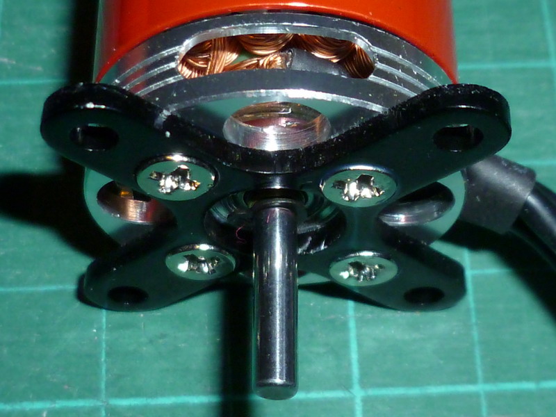

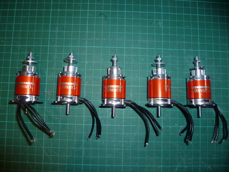

Hurra ! Heute sind meine TR2217/16 (1050KV) Motoren gekommen
Da habe ich aber gleich mal eine Frage dazu. Vielleicht hat ja jemand dieselben Motoren verbaut.
Da ich die Motoren im Prinzip ja "falsch herum" einbaue (bzw. auf das Alu-Profil schraube), wird die Glocke im Betrieb ja nur durch das Magnetfeld und einen kleinen Sprengring (siehe Bild) gehalten.
Reicht das aus, bzw. fliegt schon jemand die Motoren so ?
Oder muss ich da noch eine zusätzliche Sicherung anbringen ? (Was aber schwierig wird, da das Aluprofil auf dem der Motor montiert wird nur 10 mm breit ist.
Volker

Schsu mal in die Glocke. Im Bereich der Welle sitzen zwei madenschrauben, die die Welle fixieren. Diese waren bei mir bei allen Motoren NICHT gesichert.

#3281 Re: Der WII-Copter ( Selbstbau-Projekt )
Ich fliege zwar nicht genau diesen Motor, aber auch welche die so montiert sind.
Du baust die Motoren nicht "falsch herum" ein. das ist so gedacht, nennt sich im Flächenmodell "Vorspantmontage" und ja , der Ring reicht. da muss man schon wirklich ordentlich dran ziehen das der nachgibt.
(das Problem mit den losen schrauben wurde ja schon angesprochen, außerdem meine ich irgendwo gelesen zu haben das bei den Motoren gerne mal der Statorträger an der der Verbindung zur Montageplatte abreißt
#3282 Re: Der WII-Copter ( Selbstbau-Projekt )
Ich weiss nicht welchen Beschleunigungssensor du verwendest, aber wenn es der ADXL 345 ist, dann fehlt eine Brücke von CS nach VCC! (Pin 2 und 3) Evtl ist das dein Problem, beim Orig. Nunchuck muss man ja auch eine Brücke löten auf VCC...tweak87 hat geschrieben:Hallo zusammen,
Hope it helps,
Peter
P.S.: Hier hast du alle Diagramme und ihre Beschaltungen! http://www.rcgroups.com/forums/attachme ... id=3679889

#3284 Re: Der WII-Copter ( Selbstbau-Projekt )
alle BL-Steller müssen die gleichen gaswege gelernt haben.tweak87 hat geschrieben: jetzt habe ich aber das Problem das der vordere Motor immer deutlich mehr Gas gibt...
regelung immer in der hand testen, am boden kann er nicht ausgleichen.
das stimmt schon so.tweak87 hat geschrieben: ich glaube das liegt an dem wer für ACC pitch .. sollte der nicht bei 400 liegen ? ich hab kalibriert, aber trotzdem lieg ich nur bei 244 ... weiß jemand woran das liegen kann?

#3285 Re: Der WII-Copter ( Selbstbau-Projekt )
wenn die welle stört, lässt die sich auch abdremeln.VoBo hat geschrieben:....
