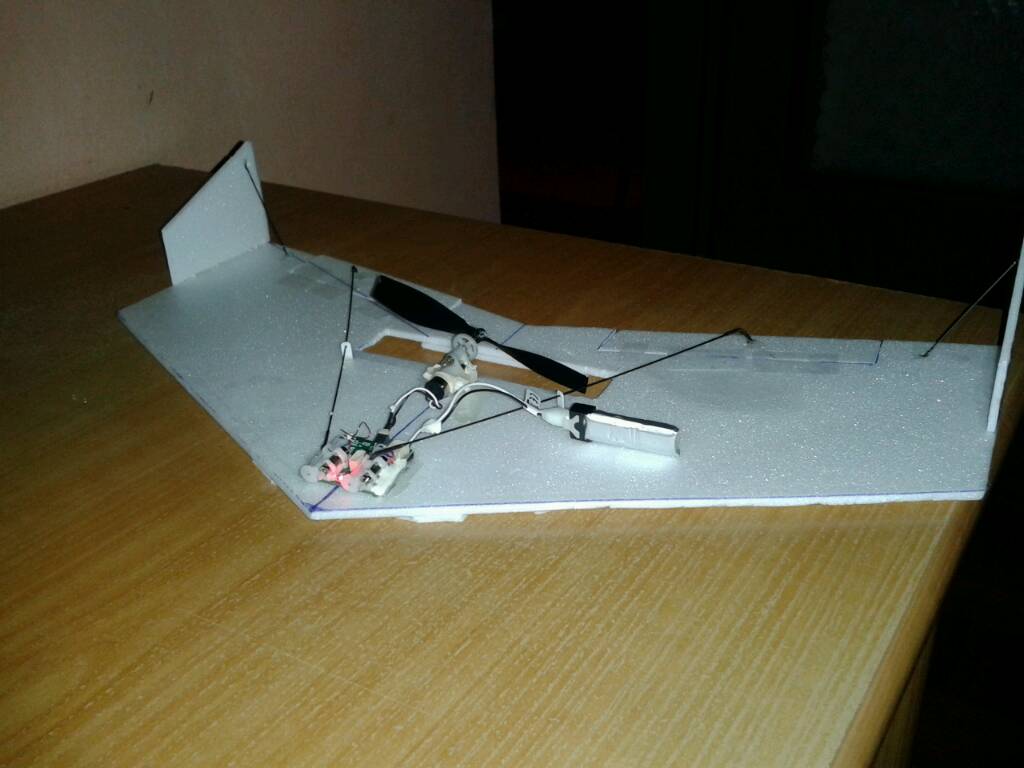

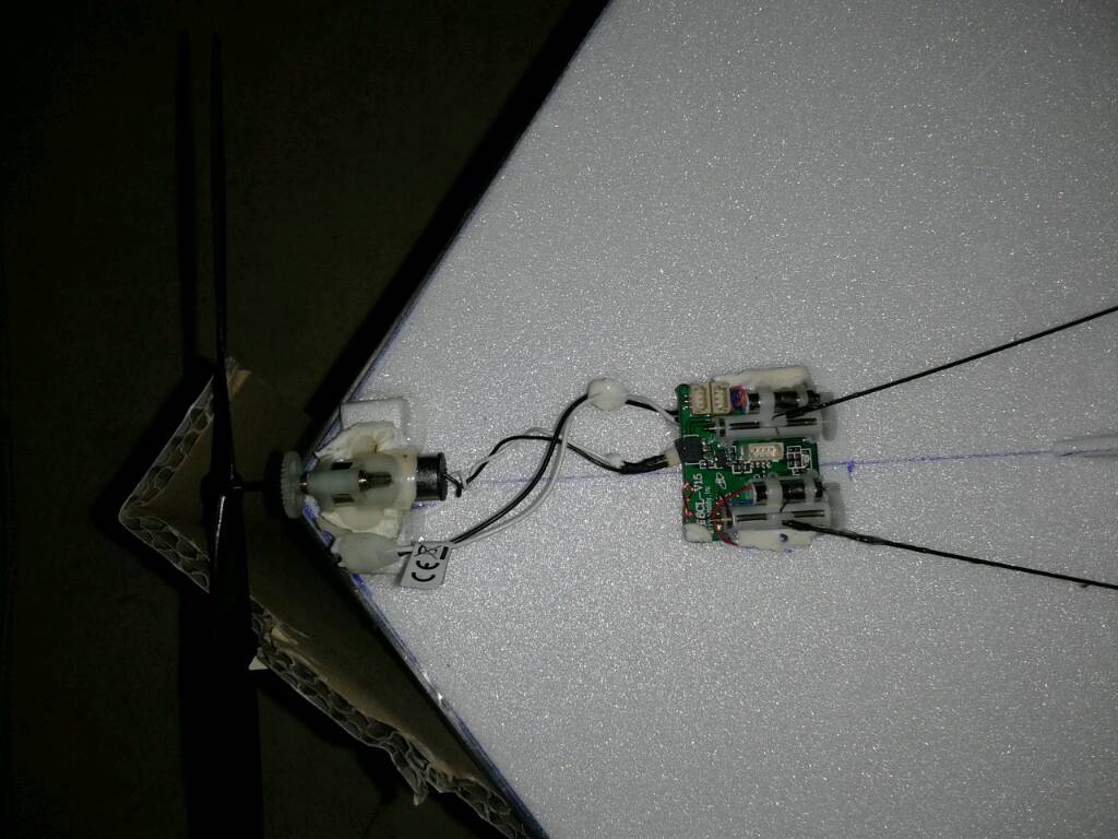

Noch ne kurze frage. Hab mir ja dieses teil aus ner parkzone microflieger einheit gebaut.
Leider etwas wenig saft , da ich übers gewicht gekommen bin (war zu erwarten bei den komponenten)
Normalerweise wird das ding mit 150mah akkus betrieben. Kann ich den 500er vom mqx dramhängen, oder geht mir dann die eingeheit baden?
Hoffe es kommt bald keine messe mehr xD muss sparen ,auf den heli. Kanns nicht mehr abwarten wieder nen großen (größeren) zu haben.
Aber tut gut das hobby wieder zu betreiben. Tat weh damals auszuhören. Aber naja ...in der stadt... ohne fahrzeug....
Gesendet von meinem GT-I8160 mit Tapatalk 2

Hey. Wenn der 500er gleich viel Volt hat, warum nicht?

Und was macht die drehzahl eigentlich aus volt oder mah

Volt, aber wenn du über den Spez. der Komponenten bist, rauchen diese ab :wink: mAh gibt Flugzeit aber auch gewicht :wink:

Also bringts im endeffekt nix. Naja ausbauen und nochmals versuchen aufs gewicht zu kommen

Ich weiß ja jetzt nicht woher Motor und Regler kommen, aber vielleicht 2S nehmen?!?!
YouTube: KLICK MICH!
Beiträge: 63972
#32817 Re: Der Totally OT Thread
V0lumex hat geschrieben:Also bringts im endeffekt nix.
Ne, es wird nur noch schlechter.
2S wäre eine Option, wenn dass Bord und der Motor das abkönnen.

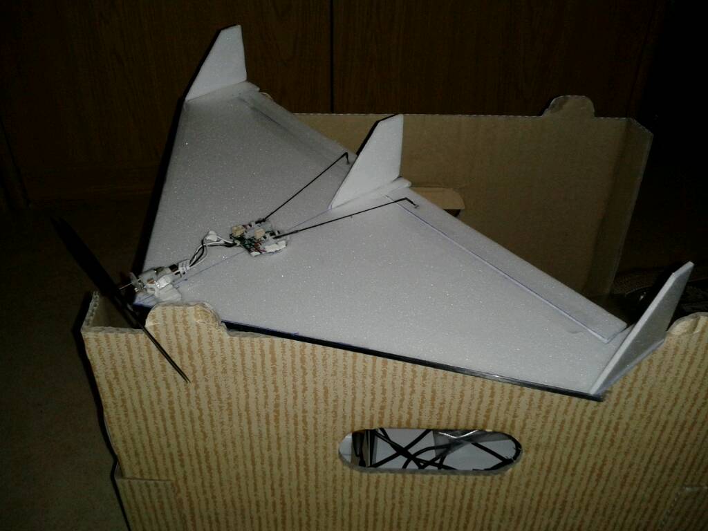

Also hab das teil nochmals neu konstruiert. Größere luftschraube, weniger gewicht. Zieht ordentlich an :-). Morgen testflug.
Der nano vibriert immer noch. Kann das auch die hauptstange sein für den gesamten rotorkopf? Hab nun schon den heli zerlegt und wieder aufgebaut. Auch die blw hab ich gewechselt da sie eine krümmung hatte. Blattlauf kann man ja nicht einstellen oder...dann schließ ich das mal aus.
Wenn noch jemand komponenten aus nem microflieger hatt, kann ich gerne den bauplan hier reinschreiben.vorrausgesetzt das ding fliegt....aber bin sehr optimistisch.
