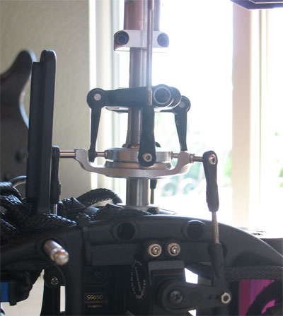

Kurze Frage: Muss man die Extraschraube am Taumelscheibenmitnehmer so festschrauben, dass sich der Taumelscheibenmitnehmer nicht mehr bewegen kann? Wenn ja auf welcher höhe der Rotorwelle soll ich den Taumelscheibenmitnehmer anbringen?

Ja muss man und er sollte in etwa bei 0° so stehen das die Taumelscheibe dann is der Mitte ist.
