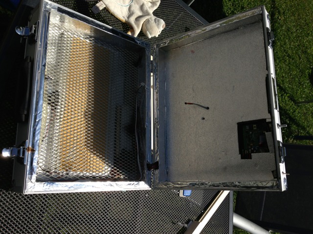

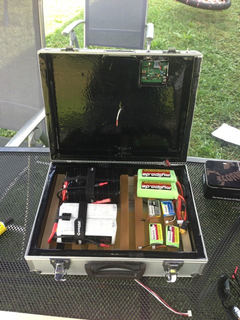

Habe meine auch etwas umgebaut, da ich durch das viel Alu mir schon einen Kurzschluss eingeholt habe.
Vorher:
Nachher:
Die Alu Dämmplatten wurden mit Klebefolie überzogen, und das Streckmetall habe ich gegen ein Holzgitter System, was mir aus Balsa Holzleisten zusammen geklebt habe.
Da mich schon immer gestört hat das mit die Akkus im Koffer verrutschen habe ich mir auf die Leisten Klettband geklebt. Bin jetzt echt zufrieden.

Gut gemacht, genau so will ich das auch noch machen.
Mich stört das auch immer, das die so rumrutschen.

Ob die Folie das aushält weiss ich nicht, vermute aber das sie das nicht aushält, da auch die Isolierung mit der Alu Beschichtung sich mit der Zeit auflöst.
Ich habe mir dann ein Dünnes Trägerblech gemacht wo die Heizfolie aufgeklebt ist.
Leider weiss ich auch noch nicht wie ich das im Deckel mache da ich nur noch wenig Platz von Akku zum Deckel habe.

Die Foleinoberfläche wird teils 90°C heiß, ich würde einfach den Bereich aussparen, so das ein paar mm Abstand zur Heizfolie bleiben - denn die ist ja ohnehin isoliert, da muß keine weitere Folie drüber. Und 2mm Rand reichen dir da schon aus, das ist ja fast bündig, da wird nix passieren.
