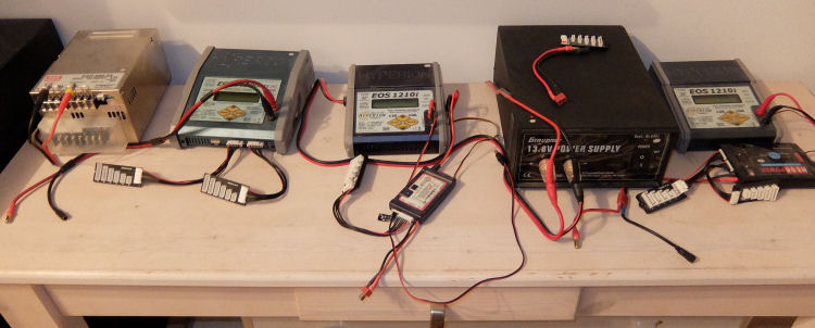

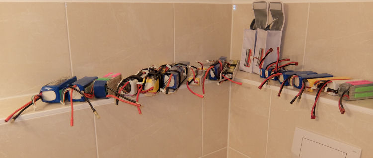

von hubibastler
calli hat geschrieben:
Sniping-Jack hat geschrieben:Schomma in hubibastlers Sig geguckt? :idea:
Nun gut, es gibt ja hier in dem Forum schon immer Vitrinen-Piloten ;-) Hust..tra..keuch...cer.. :twisted:
Sieht's so bei nem Vitrinen-Pilot aus? :evil:

Ich sehe staub auf den Lipos und ladegeraten :mrgreen:
