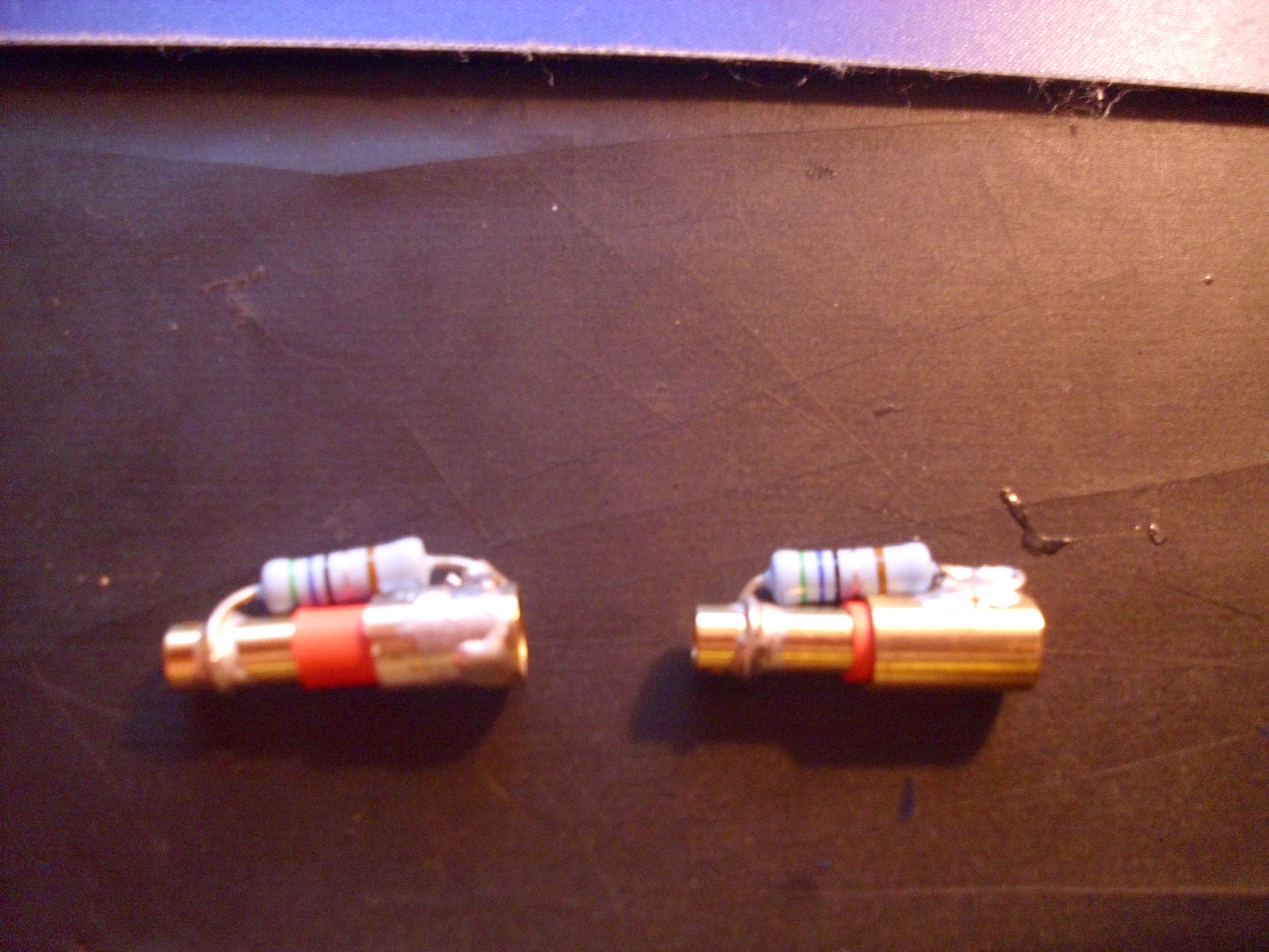

#33007 Re: Keine Helis Umland Hamburg?
Dann habe ich schonmal 2 stck. erschafen
- DSCI0001.JPG (3.6 MiB) 654 mal betrachtet
#33008 Re: Keine Helis Umland Hamburg?
und da jetzt noch schlumpschlauch rum und dann ist es perfekt

#33015 Re: Keine Helis Umland Hamburg?
Hallo Fabi,Fabi-1980 hat geschrieben:Dann habe ich schonmal 2 stck. erschafen
sieht toll aus
Zum wegschmeißen aber auch zu schade
Den Wiederstand nur mit einem Bein an den Goldi löten. Schrumpfschlauch über den Goldi und Schrumpfschlauch über den Wiederstand.
Das andere Bein des Wiederstandes aus dem Schrumpfschlauch herrausschauen lassen, damit Du mit dem Stecker des Akkus gegen den Wiederstand tasten kannst.
Dann den Akku in den Goldi stecken
