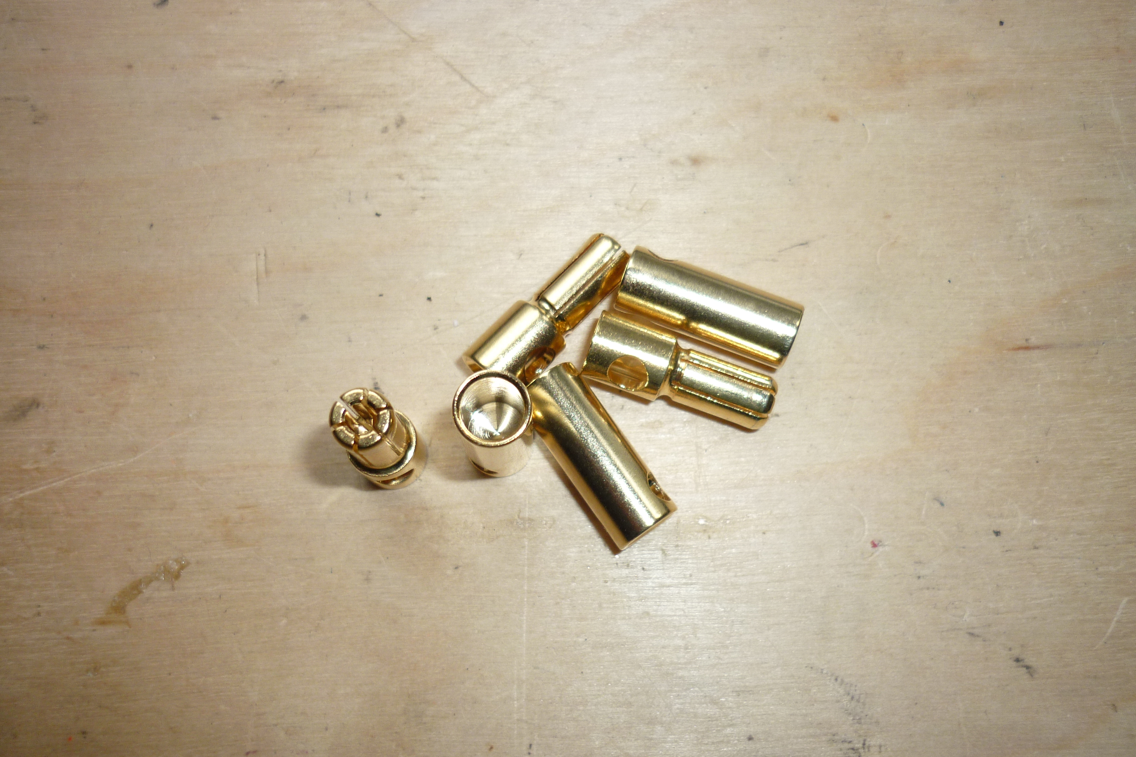

Kurt das gebt so weil ich über dem 4mm Goldi schrumpfschlauch habe und darüber dann eine Buchse wo der Widerstand aufgelötet ist...
Es gibt ja viele Möglichkeiten so was zu bauen...

Fabi, ist ok so. Wenn Du die Hülse vorher noch ein wenig bördelst, den Schrumpfschlauch so anbringst, dass die Stirnseite der Buchse mit bedeckt wird, dann kommt der Stecker beim Zusammenstecken automisch erst gegen die Hülse.
Geht sehr gut mit 10mm Kupferrohr mit 1mm Wandstärke (Heizungsbau, Baumarkt.). Hab das so an meinem REX. Je nach Schrumpfschlauch evtl. 2 Schichten Schrumpfschlauch zwischen Hülse und Buchse.
meinst Du so was?Fabi-1980 hat geschrieben:Hat nochwer diese dicken Goldis liegen???
Die Buchse hat ein innen mass von 5,5mm....Aussen knapp 7mm...

#33019 Re: Keine Helis Umland Hamburg?
Wieviel brauchst Du? Könnte zumindest diese 3 Paar abgeben.

#33020 Re: Keine Helis Umland Hamburg?
Ja Holger die sind das
Das wäre Klasse....
Ja und die Buchse über dem 4mm Goldi kuckt rüber so das man erst dagegen kommt und dann erst in den 4mm Goldi...
Das wäre Klasse....

Kriegen wir hin. Hab noch ein paar hier liegen.
Sag ich doch, dass man sich auch schnell etwas hinbasteln kann, falls das Set nicht so schnell kommen sollte, wie es in den Fingern juckt...
Woher ist die Buchse, dass die schon so einen Kragen hat? Oder hast Du es wie ich gemacht und auch darauf rum gekloppt?

#33023 Re: Keine Helis Umland Hamburg?
Habe die dicken Gold Buchsen einfach am Ende wo das Kabel angelötet wird abgedremelt und ein 4mm Loch gebohrt...Okay etwas größer isses schon sollte aber passen...

Auch keine schlechte Idee. Passt ja genau.
Jetzt brauch ich die Buchen doch selber........
nee, kannst die natürlich haben!
