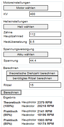

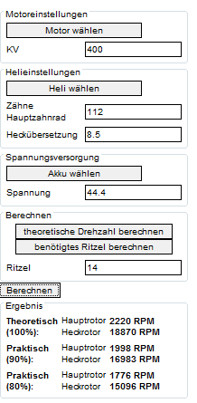

easy_1
Beiträge: 1079
Registriert: 04.07.2007 15:32:06
#349 Re: T-Rex 700 E - Heli-Chris Chassis - Erfahrungsaustausch
Beitrag von easy_1 »
na das hört sich ja mal richtig gut an .
ich bräuchte beim schlimmsten fall (400 kv ) auch ein 14 er ritzel am schrägverzahnten 112er mod 1 .
im günstigsten fall ( pyro 700-52) müßte es dann ja mit einem 12er ritzel gehen , oder??
lg
easy
edit: es müsten schon 15 zähne sein .
wo genau soll der jive denn laufen . welche prozentzahl ist bei ihm gut . ich meine irgendwas bei 65 % regler öffnung gelesen zu haben .

135erHeli
Beiträge: 2475
#350 Re: T-Rex 700 E - Heli-Chris Chassis - Erfahrungsaustausch
Beitrag von 135erHeli »
Was soll den der Vorteil des Schrägverzahnten Ritzels sein bis auf die geräuschminderung?
Gruss Jens
yogi149
#351 Re: T-Rex 700 E - Heli-Chris Chassis - Erfahrungsaustausch
Beitrag von yogi149 »
135erHeli hat geschrieben:Was soll den der Vorteil des Schrägverzahnten Ritzels sein bis auf die geräuschminderung?
das entspricht ungefähr Modul 1,5, weil durch die Schrägstellung der Zahnfuß dicker ist.
Und es sind auch bei kleinen Ritzeln immer mindestens 2 Zähne im Eingriff, dadurch kommt es nicht für jeden Zahn zu einem Eingriffsschlag.
135erHeli
Beiträge: 2475
#352 Re: T-Rex 700 E - Heli-Chris Chassis - Erfahrungsaustausch
Ok wenn dann also mein Originales HZR weggeflogen ist Probier ich also das HZR mit nem 14er oder 15er Ritzel aus :)
Gruss Jens
easy_1
Beiträge: 1079
#353 Re: T-Rex 700 E - Heli-Chris Chassis - Erfahrungsaustausch
da bei mir ein pyro 700-52 zum einsatz kommt denke ich das es mit dem 12 er ritzel gut gehen wird :twisted:
