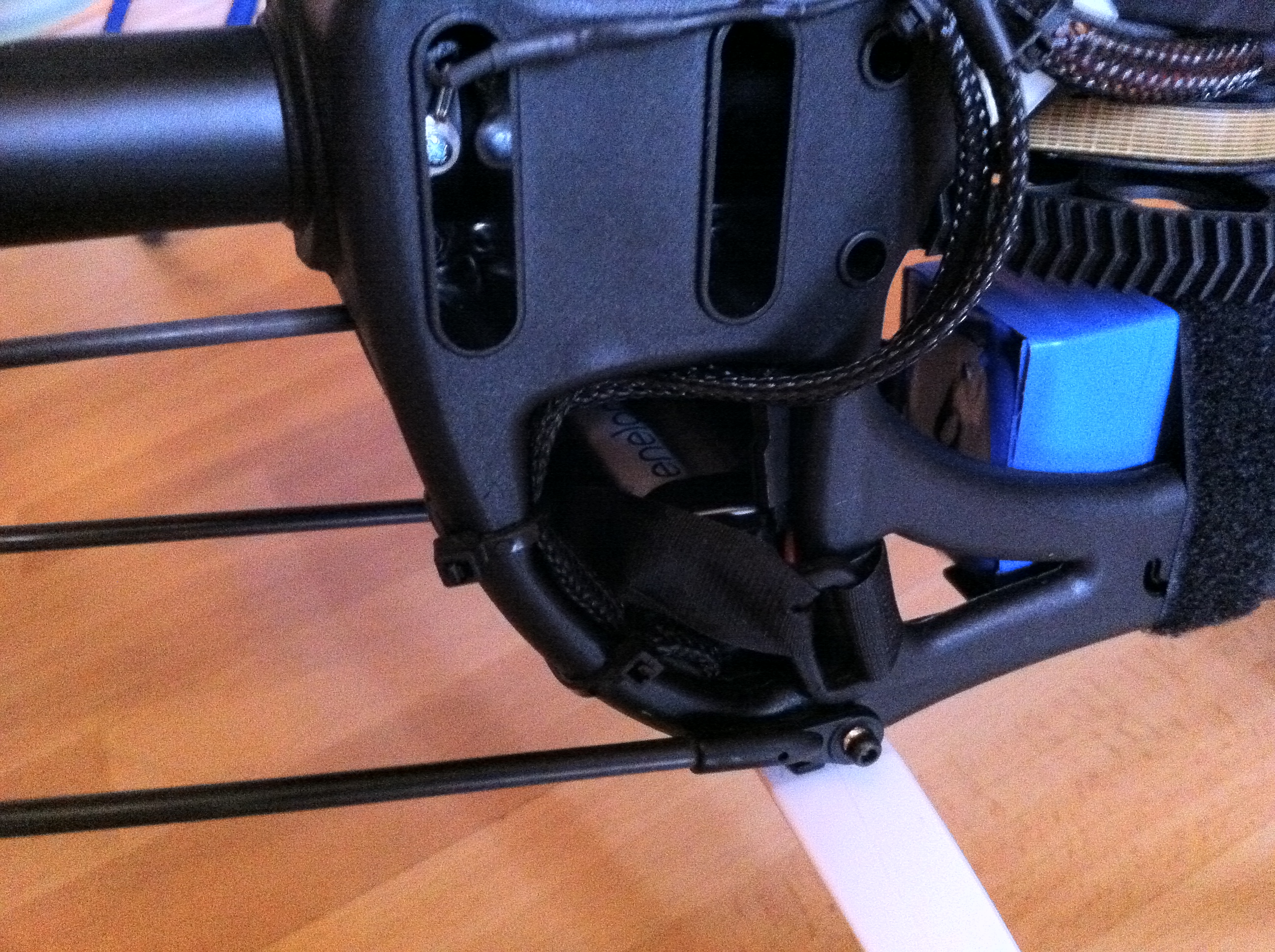

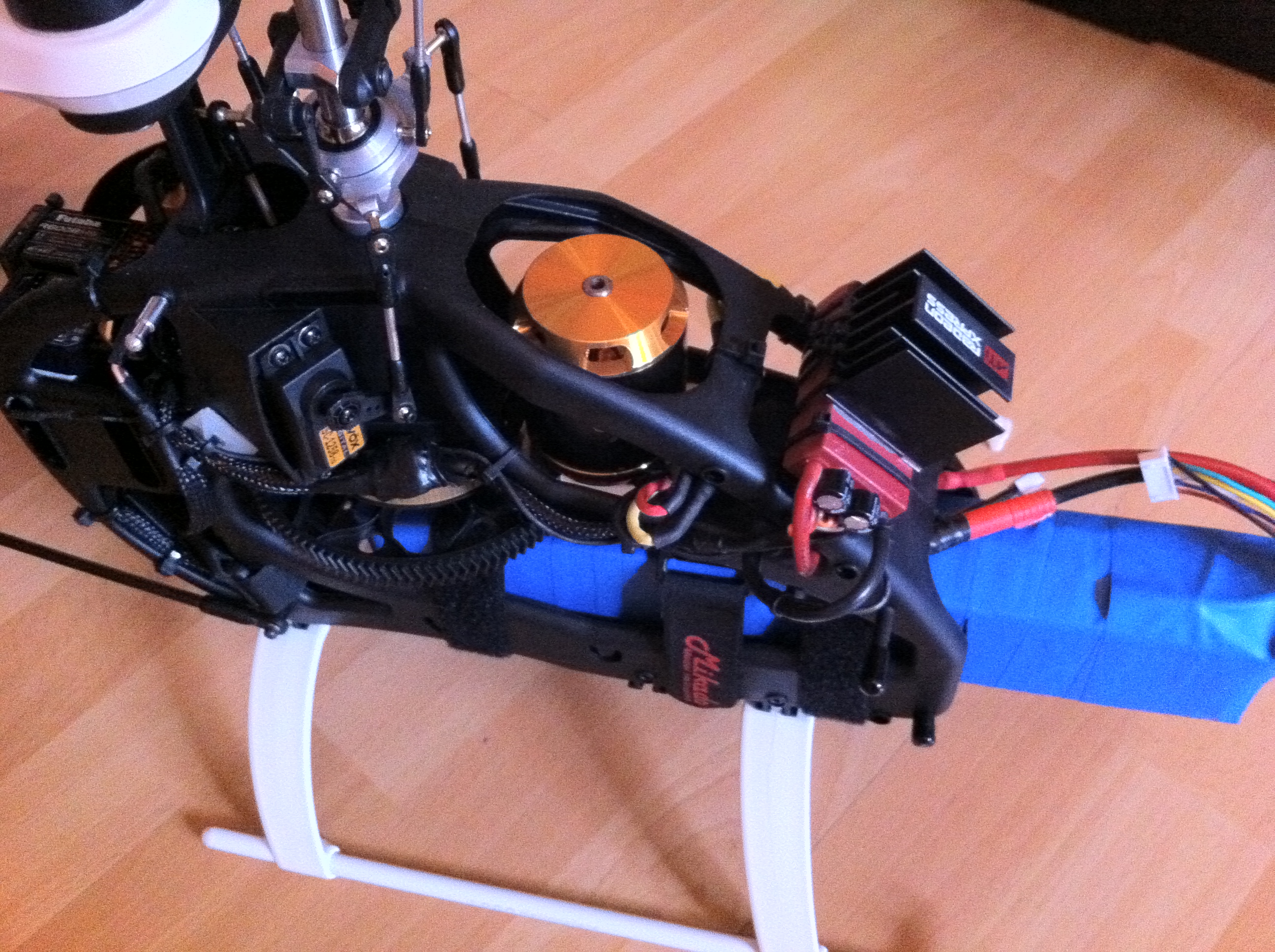

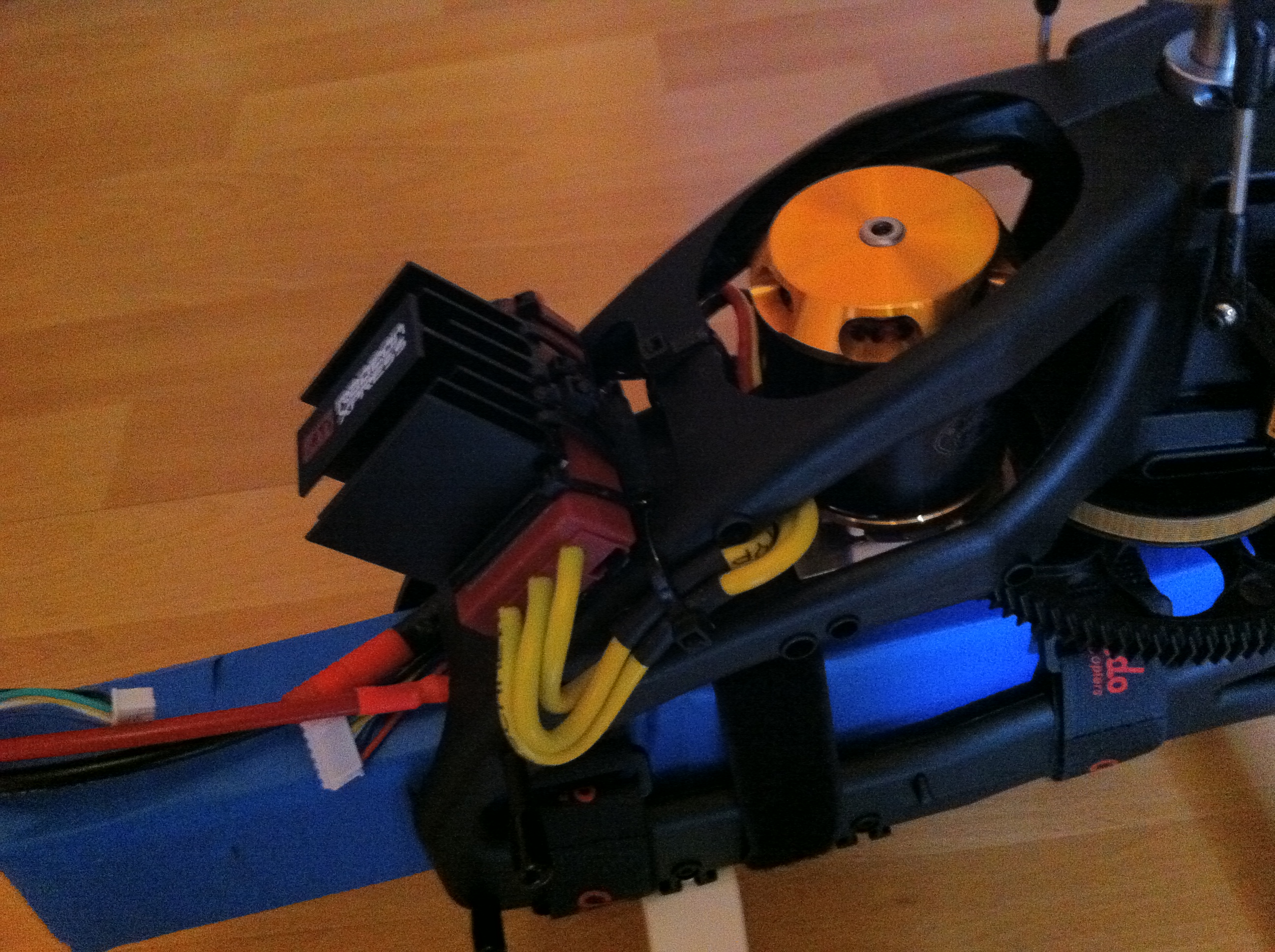

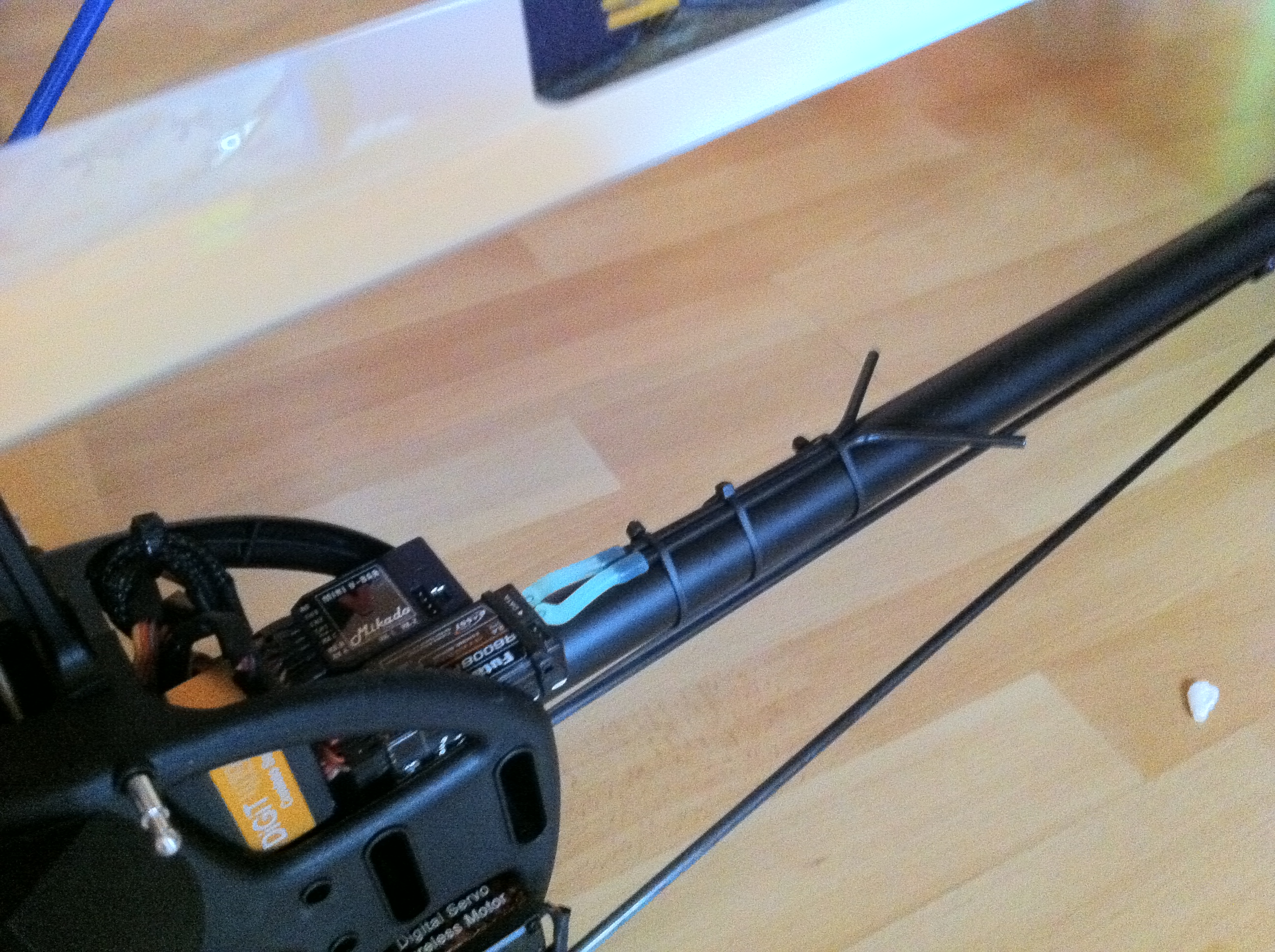

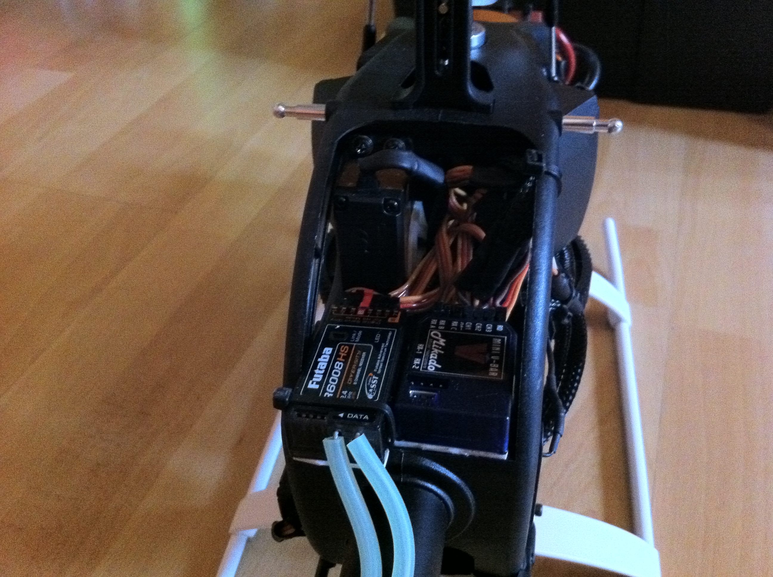

#357 Re: Logo 600SE entsteht
Beitrag von iceOne »
Hier mal ein paar Bilder von meiner Verkabelung!
Vielleicht kann ich dem Kollegen ja ein wenig damit helfen!

#358 Re: Logo 600SE entsteht
Beitrag von Daniel Gonzalez »
wär mir zu riskant, dass das Heckrohr bricht und es mir dann die Antennen vom Futaba Rx wegbricht. In dem Fall wären dann 70 Euro mehr kaputt :wink:

#359 Re: Logo 600SE entsteht
Stimmt, aus der Sicht habe ich das noch gar nicht betrachtet!
Finde den Gedanken gerade auch nicht so prall. Ich glaube das sollte ich nochmal überdenken!
Danke für den Tip!

#360 Re: Logo 600SE entsteht
Beitrag von worldofmaya »
Die Antennen bekommst recht günstig als Ersatzteil. Würde ich aber auch nicht so montieren...
