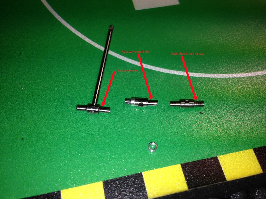

Am Wochenende habe ich mir gleich mal ein paar neue Heckrotorblatthalter mit Welle von Microheli gegönnt. Leider ist durch ein Ausfall des Heckservos der 130er abgestürzt und auf die Welle gefallen die jetzt einen kleinen Drall hat.
Leider ist die Welle von MH derart teuer und teils nicht lieferbar und wenn dann mit Versand zu 16 Euro und die Blatthalter passen nicht an die Orginal Welle weil sich dort ein Absatz befindet .
Man kann die Blatthalter Aufnahme mit etwas drehen von der Welle abziehen.Danach wenn man hat mit der Drehbank den Absatz herausdrehen oder eingespannt im Dremel oder Bohrmaschine mit eine Schlüsselfeile etwas herausschleifen( ist wirklich nicht viel )
So kann man sich die teueren Wellen sparen. Nach meinen Empfinden sind die MH Wellen eh zu weich .
Links orginal MH Welle , in der Mitte die bearbeitet und rechts die orginal Blade Welle

HalloPlextor hat geschrieben:Hi
Die MH Alu Blatthalter passen doch auf die original Welle!?
Hab es vor einer Stunde selbst gemacht da die MH Welle nach 2 Flügen OHNE Absturz total verbogen ist
Ich hab alles zerlegt.... Auf der MH Welle sind ja diese 2 Scheiben hinter den Blatthaltern (Abstandshalter) . Auf der Originalwelle ist genau da wo eigentlich die Scheiben sitzen aber eine Verdickung.
Da bekommst du die Lager der Blatthalter nicht drübergeschoben. Also ich hab einfach auf der Original Blade welle die scheiben weggelassen und gut.
Passt wunderbar.
Bin auch grad schon einen Akku geflogen.
Fliegt super... Und die Welle ist noch grade.
Mfg

#354 Re: Blade 130x
Hallo
Hab grad noch einmal nachgesehen. Bei den original Blatthaltern auf der original Welle ist es genau so. Die Lager werden einfach vor diese Kante geschoben .diese dient somit als Fixierung.
Und das hab ich mit dem Microheli haltern genau so gemacht.
Einfach ohne Scheibe drauf gesteckt und gut.
