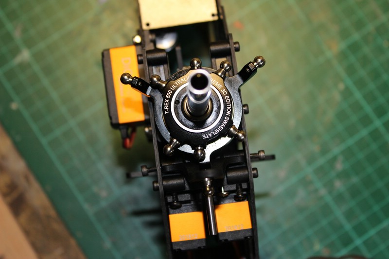

Ich bin am Rande des Wahnsinn !!!!!
An der Form mache ich fleißig weiter und wenn alles klappt sollte ich nächste Woche die Form für ein erstes Laminat fertig bekommen.
Nebenbei beschäftige ich mich aber mit der Mechanik und da ist der Wurm drin.
Auf dem ersten Bild seht ihr erstmal die Probepassung mit der original Taumelscheibe (die silberne).
Also sind 2 Kugelköpfe für den Kopf und 2 Kugelköpfe für den TS Mitnehmer vorhanden.
Für den 4 Blatt Kopf fehlen also 2 Kugelköpfe.
Nun habe ich hier einen 4 Blatt Rotorkopf von Align liegen, inklusive TS (die schwarze).
Passt natürlich beides zusammen, ABER .........................nicht zum Chassis des Protos.
seht selbst auf dem Bild. Die Kugelköpfe sind genau anders herum wie die Montage der Servos.
Ich kann mich gedanklich drehn und wenden wie ich will. Ich kriege kein Ergebnis, da die Position der Servos vorgegeben ist.
Ich habe auch schon überlegt, die TS Führung nach vorne zu verlegen. Dann passen zwar die Servos aber die Führung bekomme vorne auch nicht montiert. Falls das überhaupt funktionieren würde.
Wie ja schon erwähnt, sind die ganzen 4 Blatt Köpfe, z. B. CopterX, nicht zu bekommen. Damit wäre das Problem evtl. schon gelöst.
Ich bin derzeit echt ratlos.....................
Hat jemand einen Tip ? Sehe ich den Wald vor lauter Bäumen nicht ? Ich weiß gerade nicht weiter.
Frustrierte Grüße, Thorsten

#352 Re: BK 117 - 500´er - Rumpfherstellung
Ich versteh das Problem nicht. Außer das die Bilder um Verwirrung zu stiften aus untershiedlichen Persepktiven und einmal mit verdrehter TS gemacht wurden. Die silberne ist ne 2-Blatt, die schwarze eine 4-Blatt mit 60° Versatz. Im letzten Bild ist sie korrekt ausgerichtet, die 4 Anlenkungen im 90° Winkel gehen an die Blatthalter, die beiden anderen zur Befestigung an den Rotorkopf-Dom. Dazwischen liegen 60° bzw. 30° Versatz , je nachdem welche Laufrichtung man betrachtet, zur zyklischen Ansteuerung.

@Crizz:
Es gibt hier ein großes Problem und die Bilder sind, abgesehen von dem zweiten, aus der selben Perspektibe gemacht.
Das Problem ist schlicht der TS-Mitnehmer und die genau entgegen gesetzte Position der Kugelköpfe der TS zu den Servos.
Das ganze ist schön um 180 Grad unstimmig,
Deswegen ist das letzte Bild auch genau unrichtig.
Eventuell verwechselst du das Ganze gerade mit einem Rex 500 ? Hier beim Protos ist die Anordnung der Servos nämlich genau umgekehrt und deswegen auch das Problem.

würde es dir helfen wenn du die Taumelscheibenführung auf die andere Seite umsetzt? 2 kleine Bohrungen inklusive...
greetz Ralph

Hatte ich auch schon überlegt, leider ist das nicht genügend Platz.

Egebert, da ist kein übermässiger Verschleiss zu befürchten. Hans-Peter hat das schon treffend beschrieben.
Ich fliege die TS-Mitnehmer ebenfalls, Dreiblatt und Vierblatt, und habe da noch nie etwas an den Gestängen bemerkt, was Verschleiss anzeigen würde.
Und dann passt auch die silberne Taumelscheibe.
