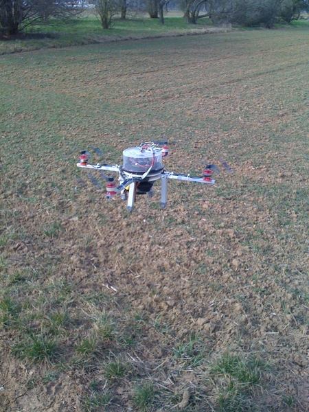

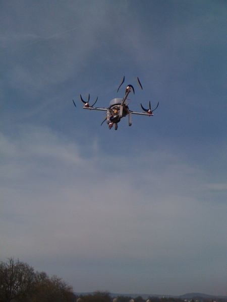

Er flieegt ;) naja nach dem 3 Lipo wurde es windig und recht schwer für mich als neuling:P

Interessante Rotorpositionierung ... so mitten in der Luft und so. ;)

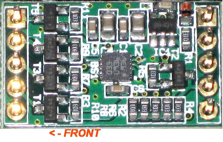

Gleich noch schnell einkaufen fahren, dann schau ich mal wie das mit dem BMA020 funzt. Leider keine wirklich brauchbaren Angaben, wie herum der montiert gehört, also ist wiedermal die Empirik gefragt : learning by doing ;)

Hm heir ist die Richtung des BM ca Mitte der Seite

Crizz hat geschrieben:Mach ich, Nico.
Steht unter dem BMA020, Y nach hinten...

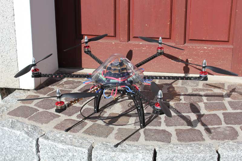

Heute früh war Erstflug meines neusten WIICopters. Es ist ein Hexa mit Motion+ ADXL345 und BMP035.
Gewicht mit 3S 2500 1250g und wenn ich alle nicht so sehr belasteten VA Schrauben noch gegen Kunststoffschrauben austausche und die Motorkabel noch etwas kürze
denke ich sind da nochmal ein paar Gramm drin.
Er fliegt sehr stabil und wird nun noch eine GoPro Hero HD mit einem 5,9 GHz Sender monitiert bekommen, damit ich wenigstens ordentliche Videos von meinen ersten FPV Versuchen (Abstürzen) habe :-)

el-dentiste hat geschrieben: Hm heir ist die Richtung des BM ca Mitte der Seite
http://www.rc-network.de/forum/attachme ... 1297966326
Sonne hat geschrieben:Steht unter dem BMA020, Y nach hinten...
ist aber auf dem bild nicht nach hinten, da ist Y nach vorne! :roll:
#3506 Re: Der WII-Copter ( Selbstbau-Projekt )
Söderle, Erstflug bzw. Einschweben mit BMA020 ist erledigt ! Nachdem ich gestern festgestellt habe, was man alles verkehrt machen kann und dafür ne gute Stunde draufging, wollte ich keinen Nachtflug draus machen. Hab dann heute noch auf die 1pre7 upgedatet, bin mit dem Gesamtergebnis schon recht zufrieden, allerdings muß ich an den Parametern noch ebbes schrauben und dann noch den Abgleich der Trimmung machen.
Die Einbaulage des BMA020 hab ich mit hilfe langer Anschlußleitungen herausbekommen : einfach ns Modell geklemmt und daqnn bei wenig Gas und iin der Hand gehaltenem Modell geschaut, wie die Regelung arbeitet. So gings am schnellsten und Zuverlässigsten :)
Ist übrigens "mit den Bauteilen nach oben und den Anschlüssen in Flugrichtung", siehe Bild

Agrumi hat geschrieben:
Y muss nach hinten zeigen ! ... die anschlüsse sind aber richtig gezeichnet.
jungs ist doch ganz einfach.
die transistoren nach oben, und fliegen voran.
Transistoren voran ;-)

Günti hat geschrieben:die anschlüsse sind aber richtig gezeichnet.
ahh, ok, hast recht. :P
auf dem bild passt der X-Y-Z aufdruck einfach nicht zu dem anschlussaufdruck. :wink:
