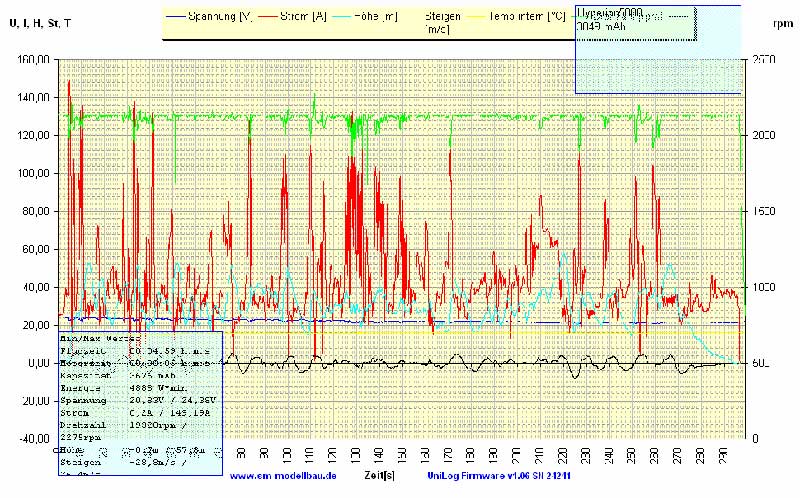

a bisserl komisch sieht dein Log schon noch aus. Wo kommt der 175A Peak her? Deine Zellen sind auf 3,23 (gemittelt) zusammengebrochen. Das ist zwar schon um einiges besser als z.b. ein Kokam aber meine Hyperrion gehen gehn nicht so weit runter.
Hier der Log vom letzten Flug... test mit 16er Ritzel (vorher 15er)
Rex600 16er-Ritzel-Maniac-141109.jpg (109.36 KiB) 776 mal betrachtet

Na, so kann man nichts erkennen... irgend wie hatte ich Anhänge auch mal besser drin.. aber wie???

@Andi: Der 175A Peak kommt mir auch etwas eigenartig vor, aber da hatte ich ihn auch wirklich etwas abgewürgt. Werde jetzt auf nen 16er Ritzel umrüsten, dass ich bei 60% am Jive auf 2200 U/min komme..
