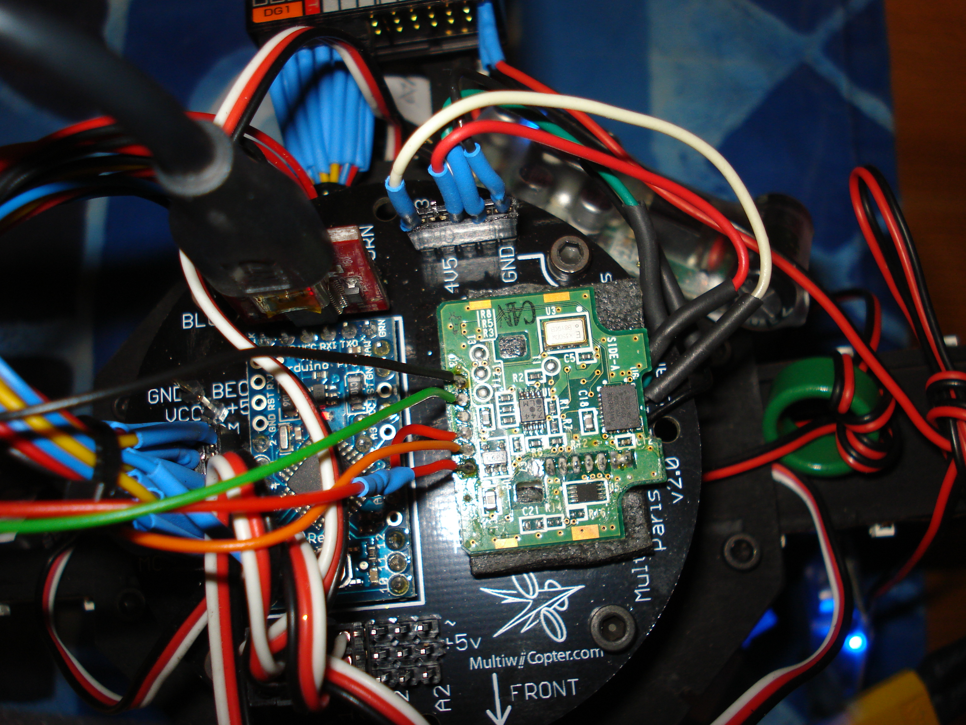

JollyJoker hat geschrieben: Dann tippe ich, daß Du das WM+ genau auf dem Kopf liegen hast, was wiederum bedeutet, daß die Motoren genau flasch herum angeschlossen sind (aus Sicht des Arduino)
Zeigen die Lötanschlüsse für die Kabel/Steckverbinder nach Vorne ist alles richtig, zeigen Sie nach Hinten, dann liegt das WM+ falschrum. :mrgreen:
Gruß Peer
Richtig oder falsch?
(Übrigens: Hab jetzt das Nunchuck noch ganz genau überprüft - das Ding ist eindeutig im Eimer!)

#3576 Re: Der WII-Copter ( Selbstbau-Projekt )
Flugrichtung ist die Oberkante vom Bild bei mir. Bei reinphe müßte Flugrichtung Unterkante vom Bild sein, wenn nicht das ganze Board falsch herum draufgebaut ist ;)
Die Leitungen die bei Reinphe nach Links vom WM+ wegführen sind die für den Nunchuk. Der WM+ wird über die querlaufende Leiste angeschlossen. Vertauschen darf man die nicht, da Data und Clk nicht durchgeschleift sind - deshalb hängt bei meinem Bild der BMA020 parallel an den Anschlüssen vom WM+, weil der direkt auf den I²C-Bus gehört.

#3578 Re: Der WII-Copter ( Selbstbau-Projekt )
Denke mal er hat die direkt von unten gelötet wie das ausschaut. Ich hab das mit den NK-Leitungen nur erwähnt weil man sonst schnell auf den Gedanken kommen könnte, das dort die Verbindung Arduino - WM+ angebracht würde.

marix hat geschrieben:@Crizz,
das heißt aber dann, vorausgesetzt das Peter so fliegen will, dass das M+ nicht bzw. falsch angeschlossen ist.
Oder hat er die Kabel vielleicht unten rum langgeführt?
Das weiß nur Gott oder Peter.
Da Gott gerade keine Zeit hat, sag ich es dir: Die Kabel laufen unten, und zwar vom original Stecker auf der Wii zum Shield! Und ja, Flugrichtung ist Unterkante Bild (kann man auch am kleinen Pfeil - dort wo laut und deutlich 'FRONT' steht - auf der Platine erkennen :mrgreen: )
Peter

marix hat geschrieben: Vielleicht hast du die Kabel vertauscht, da es kaum Leute gibt, die den Originalstecker drangelassen haben (hätte ich auch machen sollen), kann es durchaus sein, dass Du hier einen Denkfehler hast.
Kann ich nicht glauben - sonst würde er doch nicht in der GUI auf die richtige Seite neigen wenn ich ihn bewege! Oder mach ich da einen Denkfehler....? :shock:
