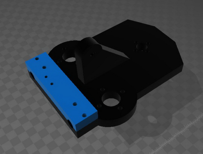

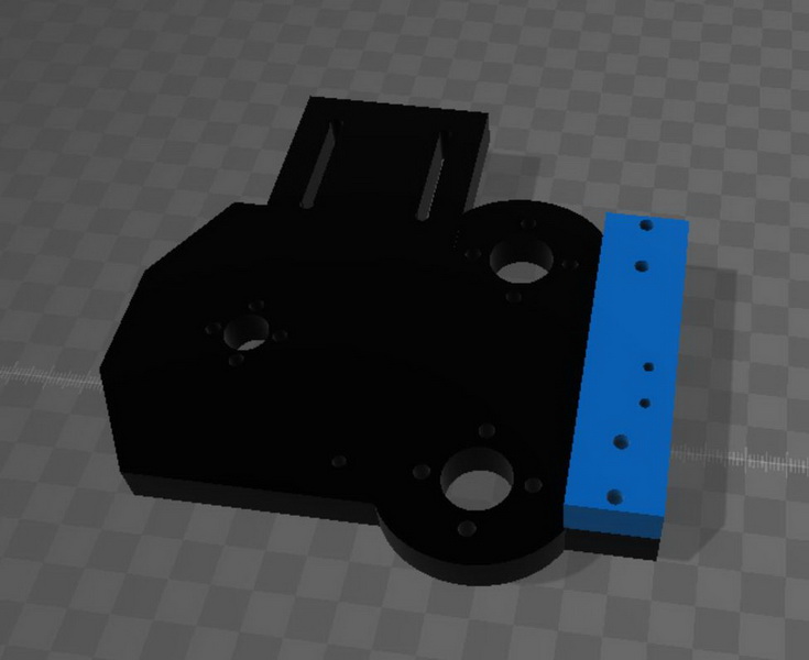

skysurfer hat geschrieben: Sind die blauen Teile gedruckt :?:
Aber natürlich :mrgreen:
Ebenso die beiden schwarzen, in denen die Lager für die Z-Achse sitzen.
Halter links.JPG (58.27 KiB) 1816 mal betrachtet
Halter Rechts.JPG (70.17 KiB) 1816 mal betrachtet

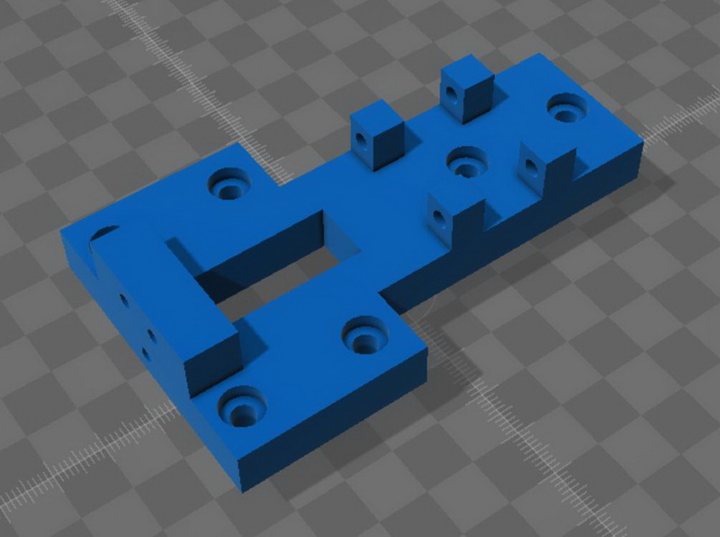

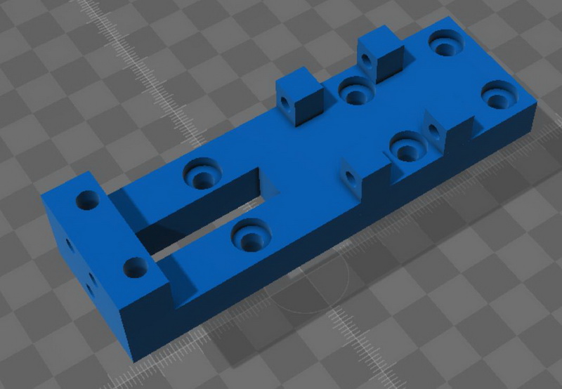

HotEnd Alt.JPG (82.33 KiB) 1816 mal betrachtet

Und den X-Schlitten habe ich gestern auch wieder raus gebaut, wegen dem Problem "zuviel Spiel".
Diese chin. LM8UU- Lager haben wirklich massive Qualitätsstreuung !
Einige fluppen 1a mit wenig Spiel, andere kratzen und hakeln eklig beim laufen, und die mit VIEL Spiel gibt es auch noch...
Zum Glück habe ich genug von den Dingern, so das ich sortieren/prüfen konnte.
Ich habe dann auch eine lange, und eine kurze gefunden, die wirklich prima und "spielfrei" laufen.
Heist aber auch: Neuen HotEnd-Träger drucken :albino:
Der Drucker läuft bereits, ohne Aufsicht. Mal sehen ob´s klappt :drunken:
Jedenfalls sollte es dann so aussehen:
