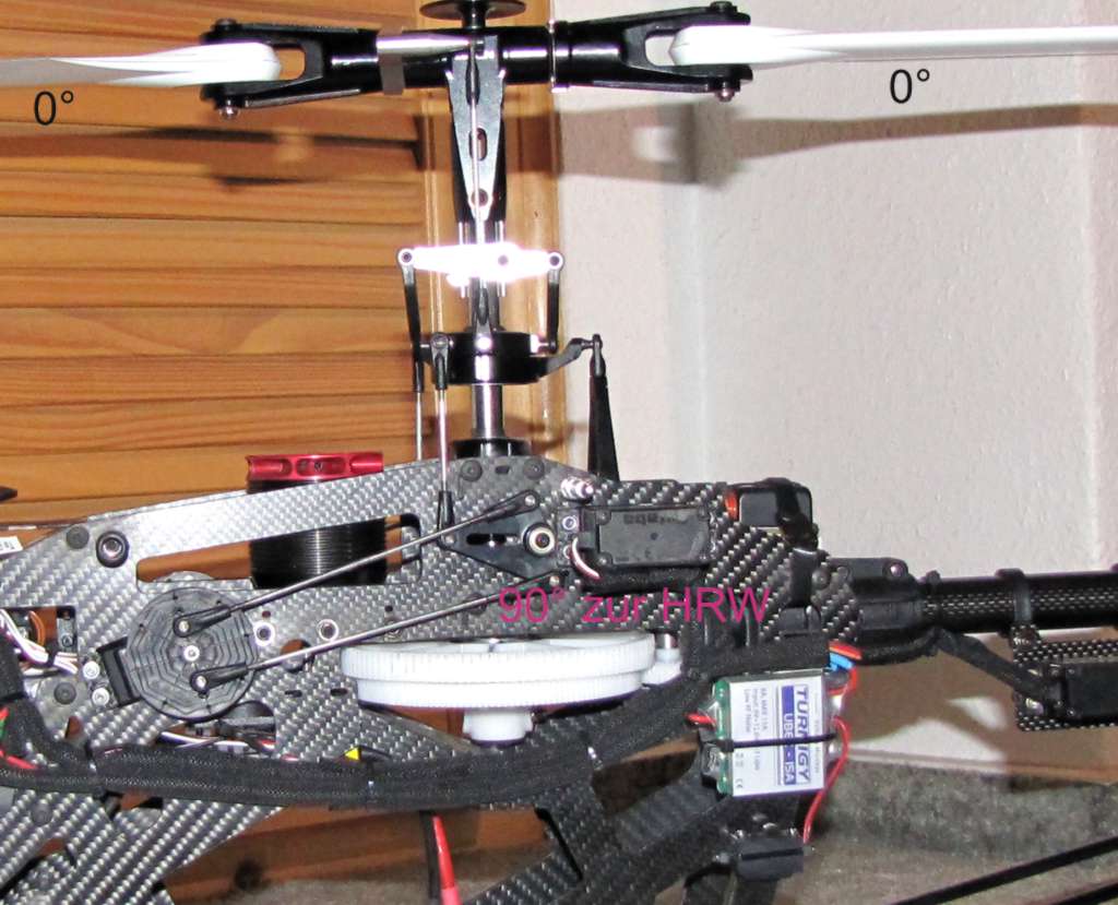

135erHeli hat geschrieben:Mal ne Frage an diejenigen die den 700E auf Vstabi umgebaut haben was habt ihr alles verändert für die Geometrie?Habe den ALign 3G Kopf und laut anleitung verwenden die dort die anderen Servoscheiben und am Nickhebel ne andere Kugelpfanne ist das beim Vstabi auch nötig?
Gruss Jens
..ja, was für das Beast gilt, ist auch bei V-Stabi Gesetz. Die Kugeln sollten enger gesetzt werden.
..der Abstand von Kugelmitte zu Kugelmitte beträgt 19mm.<br />..und keine Angst, solange das Gestänge so eingestellt wird, dass es bei der P&amp;P nicht spannt. <br />..spannt es auch nicht auf den üblichen Wegen/Ausschlägen ;)
..und keine Angst, solange das Gestänge so eingestellt wird, dass es bei der P&P nicht spannt.
