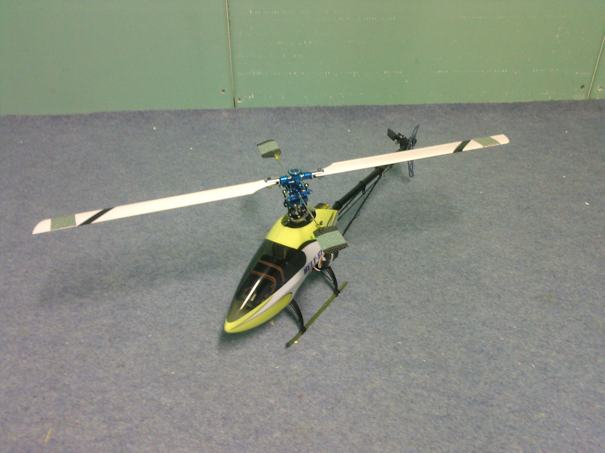

Habe jetzt endlich meinen Belt wieder aufgebaut, morgen muss ich nur noch den Rotorkopf, Zahnflanken - Spiel und die Programmierung an meiner Funke fertig stellen. Der Belt ist aber jetzt schon fertig aufgebaut.
Ausstattung:
- 3x - Esky - Digital Servos für die TS.
- 1x HS-5065MG - Servo für´s Heck.
- Original Esky - Regler vom Belt.
- Original Motor vom Belt.
- Align GP780 als Heckservo (dafür hat der Rex das im Moment nicht, bei Bedarf wechseln ich das eben schnell).
- 2x KDS 30C 2200mAh Akku.
Hier mal ein paar Bilder:

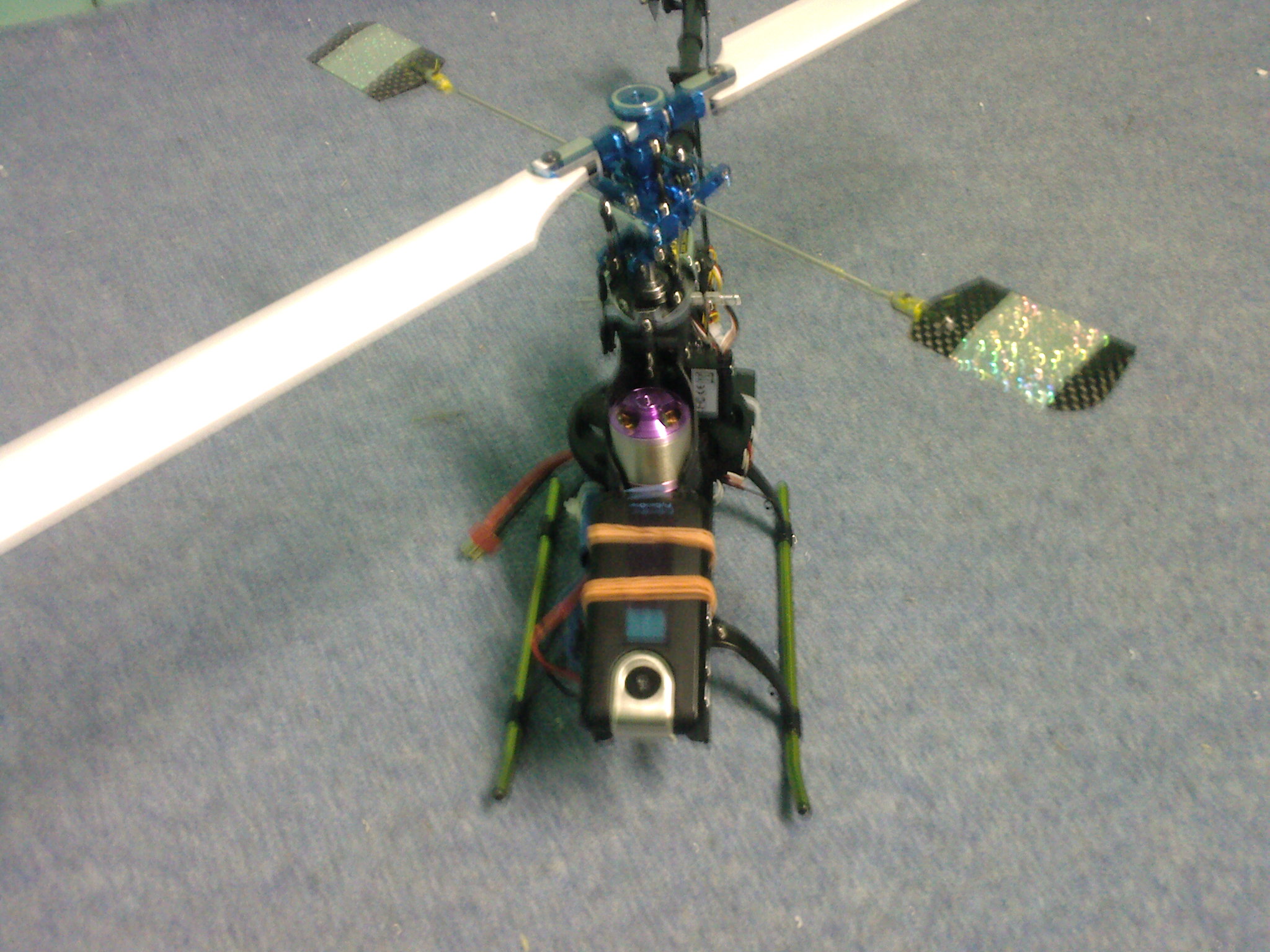

Hier die Kamera - FlyCamOne2....Sie ist zusätzlich mit Klettband gesichert...
Belt cpx (7).jpg (553.14 KiB) 2285 mal betrachtet

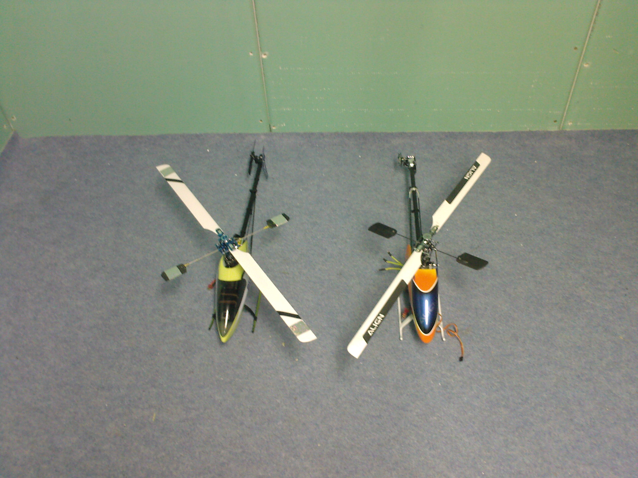

Hier der Belt cpx und der T-Rex 450 Pro...
Belt cpx (5).jpg (476.07 KiB) 2284 mal betrachtet
Für den Rex muss ich noch einen Empfänger und 3x - TS - Servos holen, dann währe der auch wieder flott und ich hätte zwei voll funktionsfähige Helis. Nächste Woche oder etwas später werde ich mir dann diese Komponenten für den Rex holen.
Videos und Berichte folgen..........
Komischer Weise habe ich jetzt weniger "Angst" mit dem Belt zu fliegen als mit dem Rex. Wird wohl daran liegen, dass der Rex viel teurer ist als der Belt b.z.w eine teurere Ausstattung hat :roll: .
