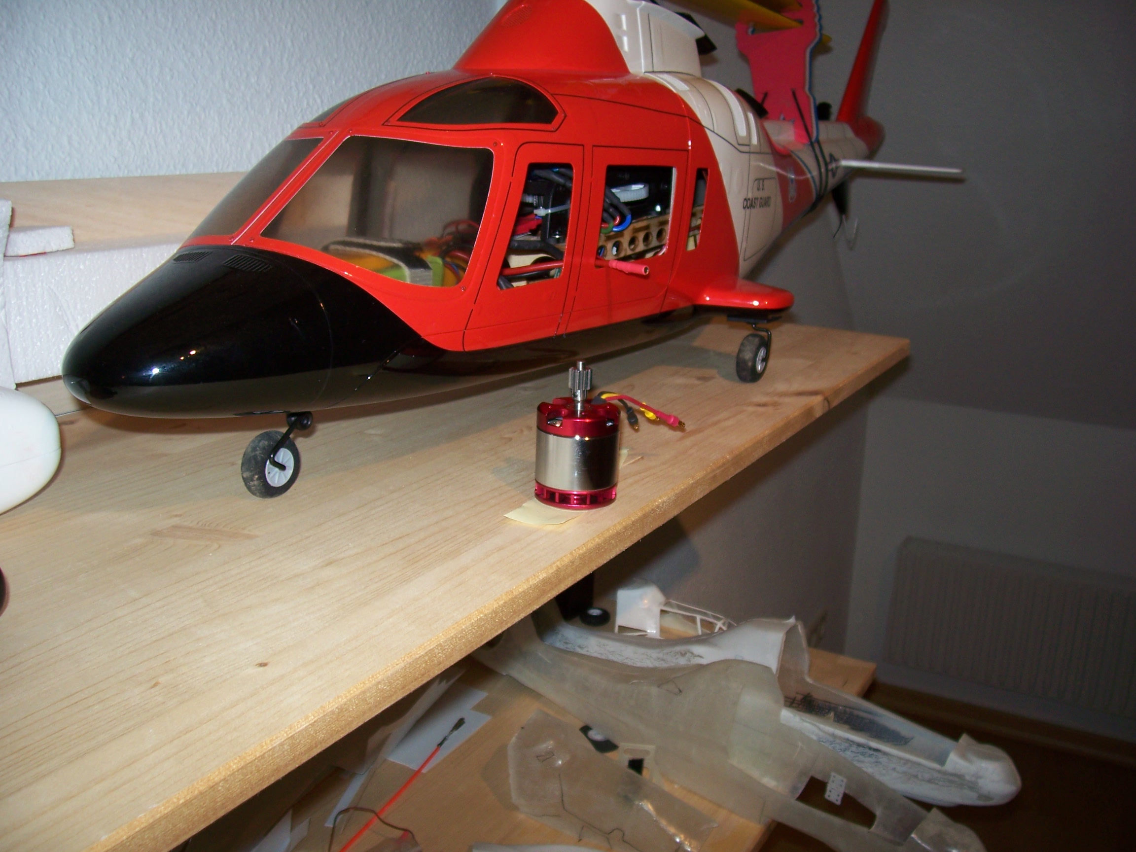

Um dem Thread nochmal Leben einzuhauchen.
Habe jetzt den neuen Motor für die Dicke da. Es ist ein Z-Power KV980 geworden. Werd noch vor Warburg die Dicke mal aus dem Rumpf holen und grob drüberschauen sowie den Motor wechseln. Der SHP-M13 steht dann zur Verfügung, falls jemand möchte. Der ist top in Ordnung nur für den Rumpf n Tick zuw arm. Für Trainer würde ich den weiternhemen aber der ECO is damit bissl overdressed :D

So der Umbau wurde letztes WE abgeschlossen. Ging sogar schneller, als ich gedacht hätte. Nur das Anschließen des Empfängers geriet zur Geduldsprobe aber alles in allem hat es nur ne knappe Stunde gedauert inklusive Stecker umlöten und Nervenberuhigungspausen aufgrund der widerspenstigen Servostecker ;)
Gestern und vorgestern ahbe ich dann die Flugerprobung durchgeführt. Nach einem anfänglichen und selbstverschuldeten Heckproblem (Stick bewegt im der Initialisierungsphase, dadurch Driften), ging alles super. Bei einer Kopfdrehzahl von 1560 Touren fliegt die Agusta wie sie soll und ist auf Nick/Roll für einen Scaler sehr agil. Mit Pitch muss ich evtl. noch etwas spielen aber auch jetzt fliegt sie sehr gut.
Nun zum Kern der ganzen Sache. Der Z-Power macht seine Arbeit sehr gut. Regleröffnung ist nun bei 65% (vorher 50) und der Motor bleibt lauwarm. Nun das Beste: Mit dem neuen Motor komme ich auf eine errechnete Flugzeit von knapp 10 Minuten. Das sind 2 Minuten mehr wie mit dem SHP M13. Mit Reserve werde ich mich bei 8,5 - 9 Minuten einpegeln.
