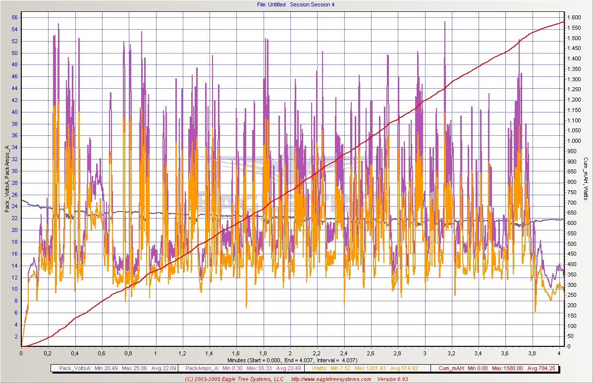

Hier mal Logs vom Scorpion KV880 mit dem neuen 14t Ritzel von MSH. Bei dem Setup werde ich bleiben, da ich die Peaks nochmal um fast 10A senken konnte. Leistung nur minimal weniger. Regleröffnung 80% und 2850RPM.

Mh... schönes Ergebnis!!
nur 80% sind bei mir bereits 2800....
Viele Grüße, Jonas

Timmey hat geschrieben:Regleröffnung 80% und 2850RPM.
Jeden Tag ein paar Möhrchen sollten helfen.Jonas_Bln hat geschrieben:nur 80% sind bei mir bereits 2800....

@Timmey
Danke für das Log. Hab leider noch keinen Logger, steht aber ganz oben auf meiner Wunschliste!
Fliege jetzt ja auch mit dem 14er Ritzel, nur halt bei 72% Regleröffnung, da habe ich dann so 2500 U/min am Kopf!
