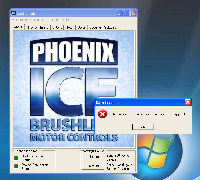

Ich wollte eben mal meinen ersten Log auf dem Computer laden, da erscheint dann diese Meldung!
Fehlermeldung
Fehlermeldung
Woran kann es liegen - die Verbindung zum Regler steht ja.
Ich mache das auf einem Intel Imac im Windows XP-Modus, läuft unter Parallels. Die Konfiguration des Reglers hat hervorragend geklappt, nur das Herunterladen des Log-Files will nicht so ganz. So wie ich die Meldung verstehe, ist ein Fehler beim Analysieren der Logdaten passiert. Zu wenig? Zu viele?

Aktuellste Version der Software?
Im Notfall stell mal Deine Regional Settings auf Englisch/US.

Hast nach dem letzten Firmware Update den Logger gecleared vor der Inbetriebnahme?
Da gibts anscheinend Probleme mit manchen Firmware Versionen... oder evtl. mal eine andere FW Version ausprobieren...
