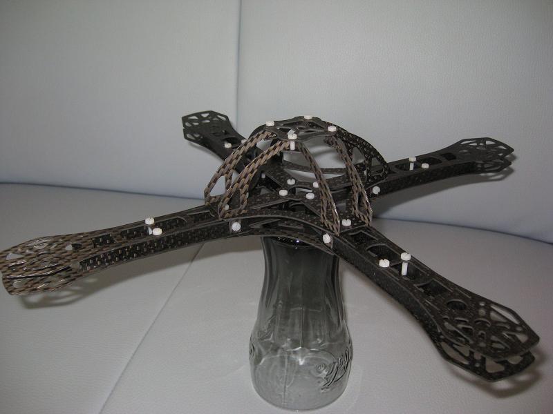

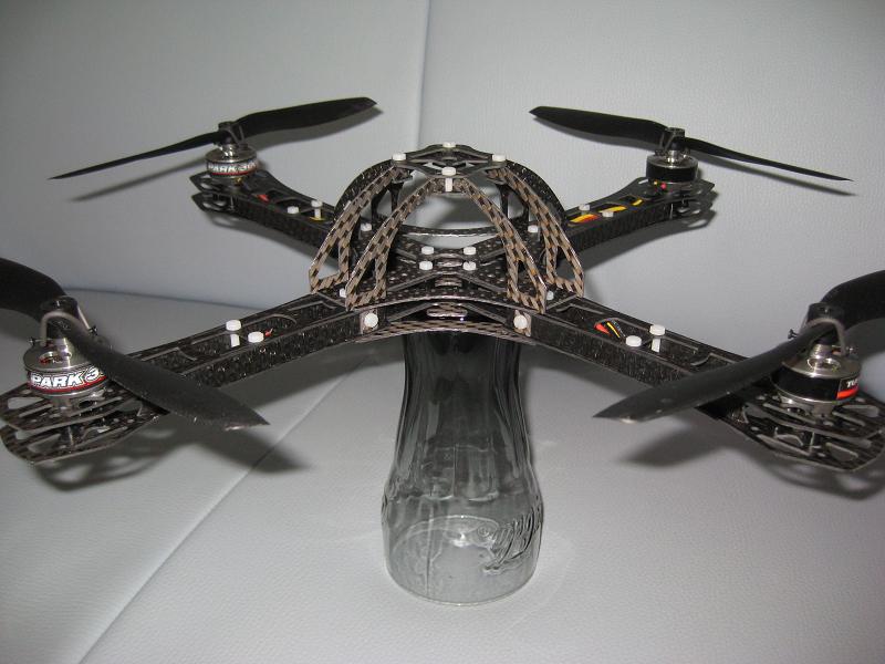

Ich hab auch mal wieder etwas gebastellt, und einen neuen Rahmen gebaut.
Daten:
Material 1mm CFK
Achsenabstand 338mm
Gewicht verschraubt 89Gramm
Gewicht mit Motoren und Props 230Gramm
Morgen wird die Elektronik eingebaut ;)
#385 Re: Zeigt her eure Multikopter!!!!
auch nett :thumbright:
Schachti
Beiträge: 1232
#386 Re: Zeigt her eure Multikopter!!!!
Beitrag von Schachti »
was soll das teil abflug fertig mit akku wiegen ?
#387 Re: Zeigt her eure Multikopter!!!!
Ich würde die Propsaver noch gegen Spinner tauschen, wenn er etwas kernmiger geflogen werden soll..... Das Gewicht wird so immens nicht sein, sieht aus als wäre der Terminator-Fame Pate gewesen, und der war aufwendiger und größer.
Franky-
Beiträge: 23
Registriert: 13.05.2011 22:01:13
#388 Re: Zeigt her eure Multikopter!!!!
Beitrag von Franky- »
Ich denke ich werde bei ca. 420 Gramm flugfertig inkl. 1300er Lipo ankommen.
Im Moment sind es 350 Gramm inkl. dem Akku.
Ich wollt mir eigentlich den Spinner sparen, ich mags wenn die Props möglichst nahe an der Glocke sind. Es kommen natürlich noch 2 O-Ringe dazu, also 3 O-Ringe pro Prop. Bin schon öfters so mit Roxxys geheizt, das hält ;)
Terminator Fame? Was ist das?
Schachti
Beiträge: 1232
#389 Re: Zeigt her eure Multikopter!!!!
ich hatte 2300 g gelesen :oops:
#390 Re: Zeigt her eure Multikopter!!!!
3 O-Ringe pro Schraube, sind 12 O-Ringe - das fliegende Einweck-Glas :D
