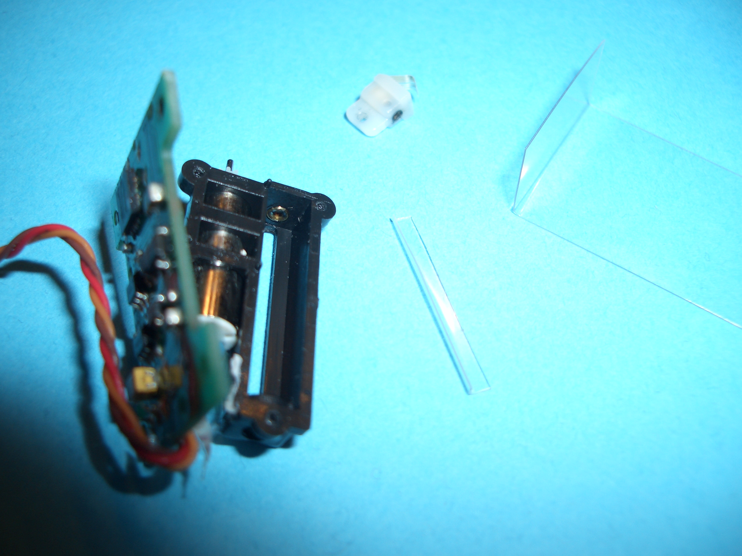

Ich bin der Sache mal auf den Grund gegangen. Der Läufer auf der Spindel, der zugleich Abtriebsauge und Potikontakte bewegt ist ein kleiner Plastikklotz.
Vermutlich während der Formung dieses Stückchens Kunststoff wird darin eine leider viel zu kurze Gewindebuchse eingebracht. Diese Buchse hat schon beim neuen Produkt reichlich radiales Spiel.
Das wäre nicht weiter problematisch, wenn sie nicht so kurz wäre. Das achsiale Spiel ist nämlich wirklich winzig. Da die Buchse aber nur wenige Gewindegänge hat kann sie einen großen Winkel kippen und verursacht so sehr viel achsiales Spiel des Abtriebsauges.
Das ganze ist nicht der Bauart an sich geschuldet, sondern beruht auf der endlosen Dummheit der Konstrukteure. Die Buchse ist nämlich nur etwa halb so lang wie der Kunststoffläufer. Hätte sie die volle Länge wäre das Spiel schon mal nur halb so groß. Zudem hätte der Läufer, für den vorliegenden Anwendungsfall, bedeutend länger sein können. Die Bohrung im Kunststoffläufer ist an den Enden zudem einige zehntel Millimeter größer als der Gewindeaußendurchmesser der Spindel und kann so ein Verkippen auch nicht verhindern.
Was kann man als User tun?
Ideal wäre, wenn man solche Buchsen in länger auftreiben könnte. Einfach Bohrer durch, Buchse reindrücken und weiter spielen. Hätte man solche passenden Buchsen, könnte man in 10 Min. aus einem 15 € Servo ein fast perfektes Ding machen.
Verfluchte Modellbauindustrie.
Ich hab jetzt mal folgendes gemacht.
Ein handelsübliches Messingröhrchen mit 2mm Außendurchmesser in die Minihandmaschine gespannt und mit Schleifpapier auf der Tischkante auf ca. 1,7 Durchmesser gebracht. Das passt schön in die offenen Enden der Bohrung. Dann im Klotz sitzend abgeflext mit 0,5 mm Überstand und mit der Trennscheibe gleich das Ende plan geschliffen. Das Ganze für beide Seiten. Danach den Klotz mit Pinzette am Auge angefasst und in Azeton gebadet. Sekundenkleber mit Nadel angegeben, fertig.
Nach dem Zusammenbau und dem erneutem Sichern der Kontermutter der Spindel mir Epoxy hat man ein praktisch spielfreies Servo.
Ach, ich würde ja viel lieber 30 € für ein perfektes Linearservo ausgeben.
Hat jemand einen Tipp wie wir an solche Gewindebuchse kommen.
Ansonsten, ich nehme jede Spende an kaputten 130 X Servos gegen Porto.
Dieter

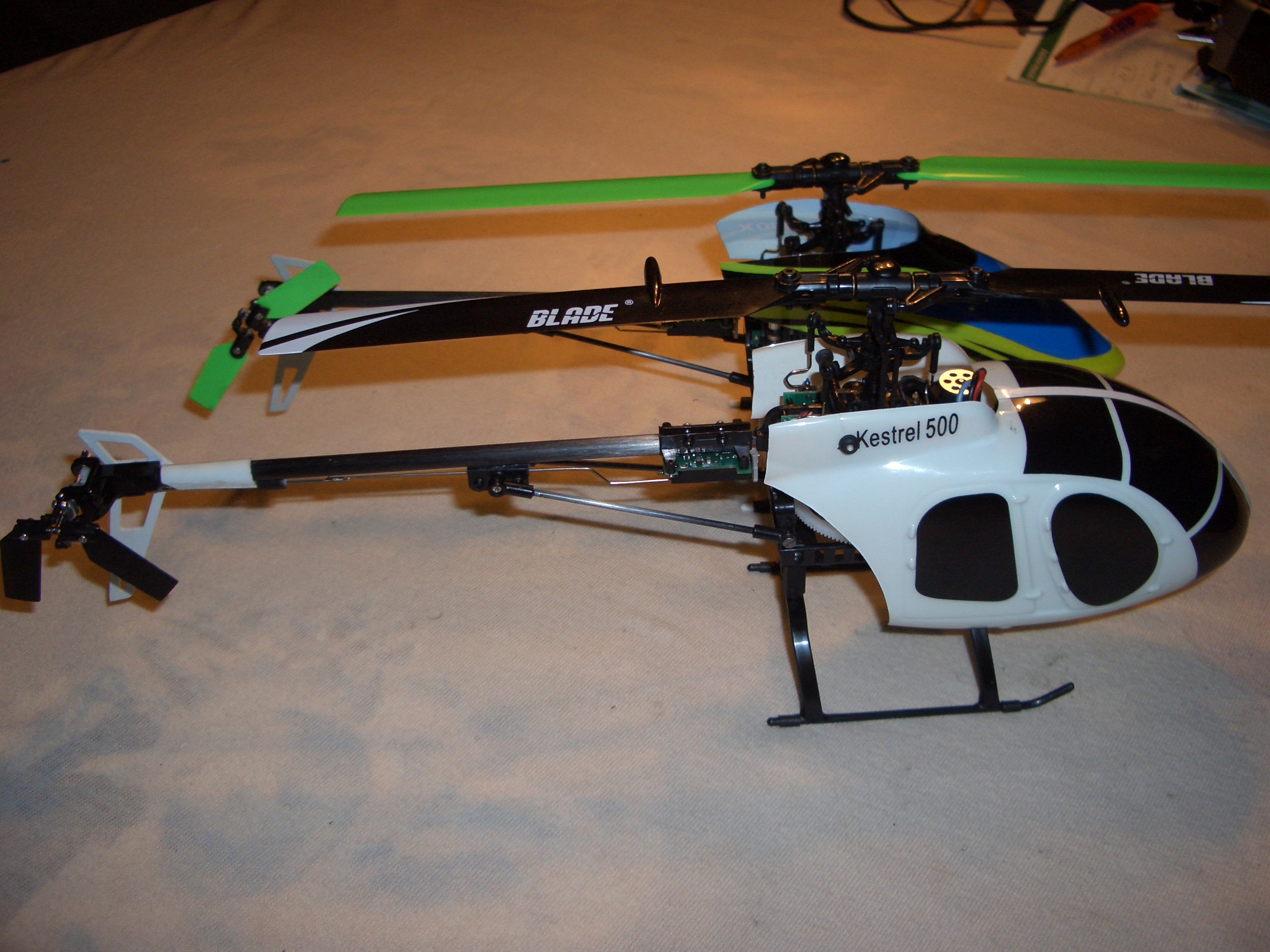

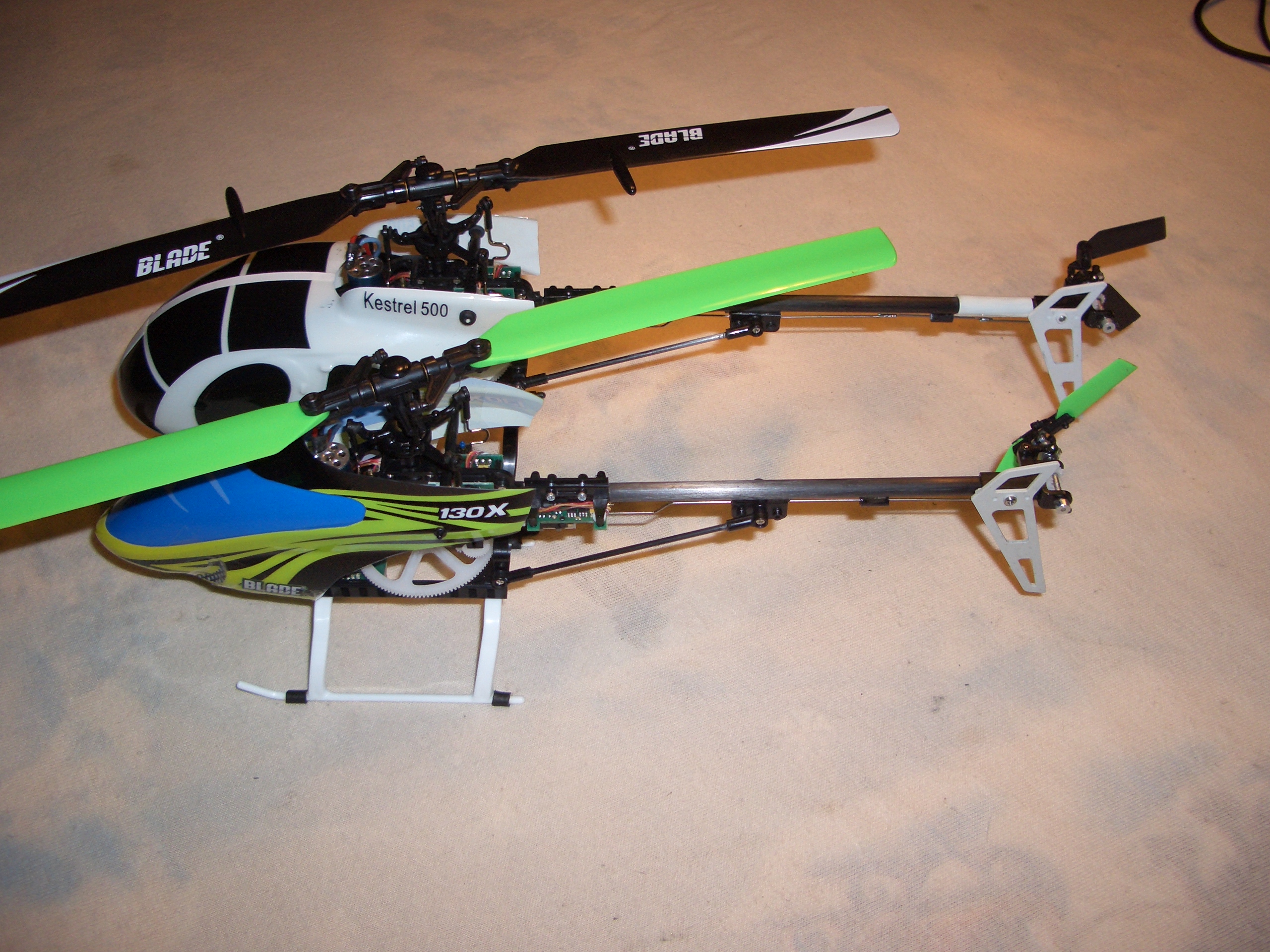

da ich auch zu den leidgeplagten 130er Besitzern gehöre, habe ich mich in diesem Forum angemeldet. Mit Erfahrungsaustausch machen wir ja vielleicht noch venünftige Helis aus den 130ern.
Die Gemeinheit besteht ja darin, dass die Dinger zwischenzeitlich immer wieder perfekt fliegen, aber der nächste Ärger folgt dann immer ziemlich schnell.
Ich habe zwei 130er, den einen kaufte ich neu, den anderen gebraucht. Nr. 2 sollte eigentlich Teileträger sein, aber nun fliegt er doch.......mit Änderungen.
Im Prinzip machen beide Helis den gleichen Ärger.......wie sollte es auch anders sein. Schwerpunkte sind Heck, und natürlich die Servos.
Bei beiden Helis habe ich die Heckvariante mit dem 3 Lager realisiert. Also: Das Heckrohr besteht jetzt aus einem 6mm CFK-Rohr mit 4mm Innendurchmesser. Das 3 Lager sitzt in der Mitte des so geänderten Heckrohrs. Damit läuft/lief die Welle eine ganze Weile recht ruhig. Nun machte der eine von beiden plötzlich wieder diese kreischenden Geräusche. Wie denn das nun......und das ohne Vorwarnung. Bei genauerer Betrachtung konnte ich feststellen, dass sich das kleine Metallzahnrad verdächtig viel Spiel in alle Richtungen hatte. Lager defekt?
Also wieder das Gehäuse auseinander nehmen.......geht ja nicht anders. Dann wurde es deutlich, nicht das Lager war defekt, sondern der Lagesitz so ausgelatscht, dass sich das Lager im Gehäuse bewegen konnte und somit die Geräusche verursachte. Um den Lagersitz einigermaßen wieder herzustellen, habbe ich Schraubensicherungslack in mehreren Schichten aufgebracht. Damit ist nun erstmal wieder Ruhe........fragt sich nur wie lange.
Abgesehen von einer Aluschiebehülse ist das Heck ansonsten original.
Die Servos machen natürlich auch immer wieder Ärger mit viel Spiel in der Anlenkung.
Klar, man kann die Spindel nachstellen und das Zahnrad mit Sekundenkleber sichern, aber das Spiel auf der Spindel bleibt natürlich.
Eine brauchbare Idee für das völlig unterdimensionierte Gewinde habe ich auch noch nicht gefunden. Das 1,5er Gewinde ist ja auch nicht gerade handelsüblich, sonst hätte man ja eine Mutter o.ä. aufbringen können. Wenn ein zweiter Kunststoffklotz verfügbar wäre, dann könnte man den ja sozusagen in Reihe schalten. Platz wäre genug, denn das Servo nutzt ja nicht den vollen verfügbaren Weg.
Um das Spiel etwas zu reduzieren habe ich mich aus 0,2mm Plastikfolie(Verpackungsmaterial) zwei Führungsschienen gebastelt. Ein Stück von dieser Folie auf Servolänge zugeschnitten, 90Grad abgewinkelt und die Seiten auf 1mm bzw. 2mm gekürzt. Diese habe ich dann als Führungsschiene in das Gehäuse gelegt. Der Kunststoffklotz läuft nun darauf und hat dadurch deutlich weniger Spiel. Das ist natürlich noch nicht optimal, aber immerhin eine Verbesserung.
Ich habe Fotos davon gemacht, sowie von den beiden 130er.........mal sehen ob die sich hochladen lassen
Was mich wirklich auch nervt, ist das Problem mit dem Heckzahnrad. Es bedarf ja nur einer minimalen mechanischen Belastung, schon dreht das Zahnrad wieder auf der Welle. Wenn da jemand eine gute Idee hätte..........
Soweit erstmal von hier
Gruß Matthias
Dieser 130er hat ein um 3cm verlängertes Heck
das Gewinde der Spindel ist normales m 1,4, also kein Feingewinde. Es hat eine Steigung von 0,3. Also 3mm auf 10 Umdrehungengen. Der Außendurchmesser der Spindel ist aber schon reichlich kleiner als 1,4mm. Kernbohrung sollte 1,1mm sein. Es gibt handelsübliche Messingrohre mit 1,5 mm Außendurchmesser und 1,1 mm innen oder auch mit 2mm Außendurchmesser und 1,2 mm innen. Ich habe mal Gewindebohrersatz m1,4 bestellt und werde experimentieren. Vielleicht passt die Spindel ja schon, wenn man nicht den Fertigschneider einsetzt sondern nur die Nummer 2 nimmt.

ich habe inzwischen 2 Heckservos mit selbstgemachter Gewindehülse versehen und eines davon auch in Betrieb.
Hier http://www.hobby-lobby-modellbau.com gibt es Messigröhrchen mit 1,1 mm x 2 mm. Im Shop mit 1,2 mm x 2 mm spezifiziert bei der Lieferung dann aber wie nachgemessen 1,1 mm x 2 mm
Das passt perfekt für das M 1,4 Gewinde.
Gewindeschneider als Satz gibts hier http://www.gewindewerkzeuge.com (GSR).
Zum Einspannen habe ich ein 2 mm Loch zwischen zwei eingespannten Alu Winkelprofilen gebohrt, also im Ergebnis zwei Schalen. Von den Flächen ein wenig abgefeilt und schon klemmt das Röhrchen schön fest ohne verformt zu werden.
Das schwerste ist den Kunststoffklotz aufzubohren (2 mm) und die alte Hülse raus zu drücken ohne die Kontakte zu beschädigen.
Mit 6 mm langen Hülsen läuft das völlig ohne Kippspiel. Ist wirklich der Bringer, hätte ich selber erst nicht gedacht, dass das Gewinde so schön passt. Wer sich also als Uhrmacher betätigen will, es lohnt sich.
