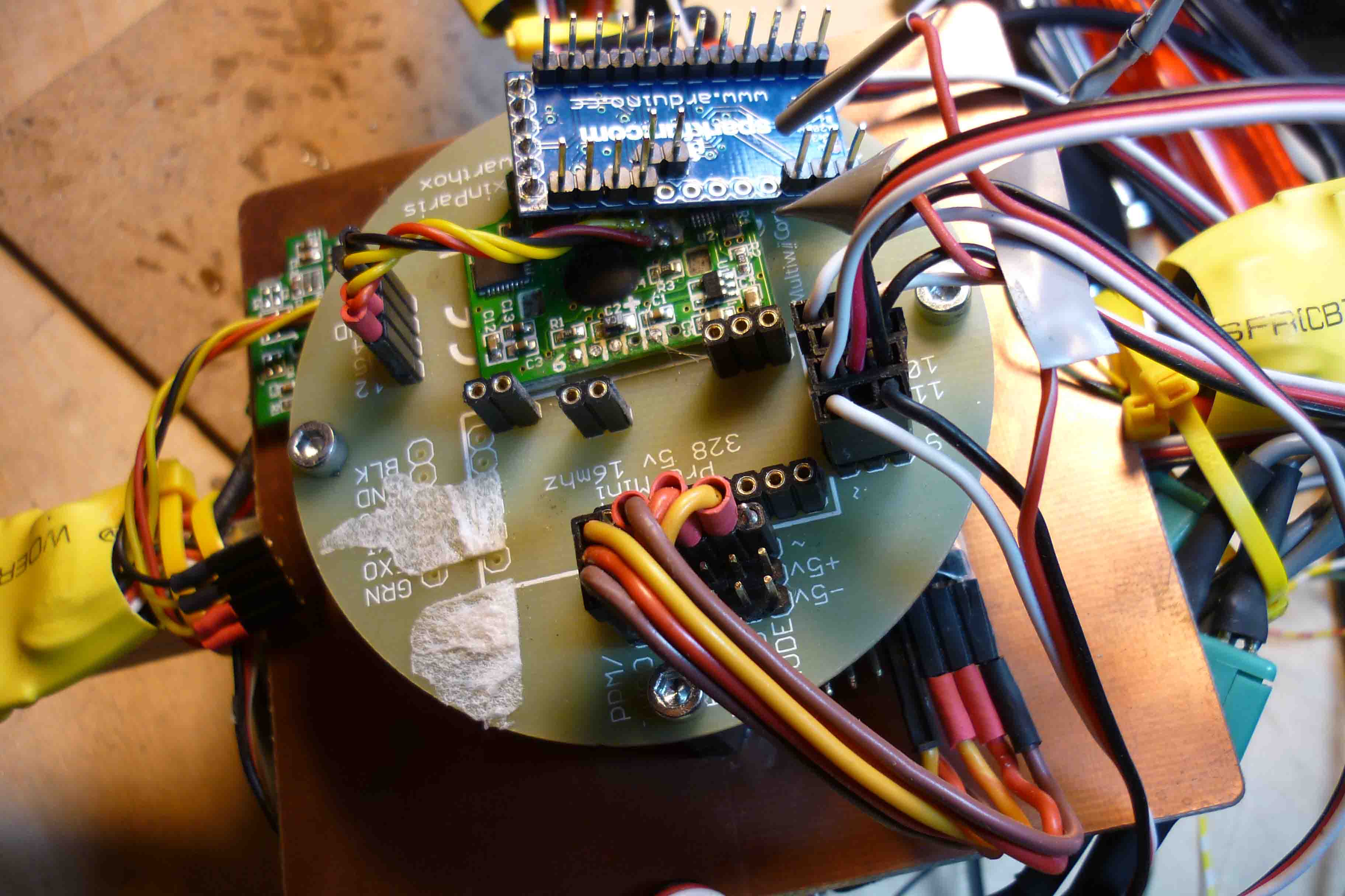

Hab auch gerade meine Boarss bekommen. Sehen ja echt gut aus. Bin auch mal gespannt! Werd aber erst nächste Woche oder so löten

Hat mal jemand einen Link wo beschrieben steht wie man das alles zusammen löten muss damit das funktioniert
Will mich mal daran versuchen heute Abend...

#38630 Re: Keine Helis Umland Hamburg?
Gibt nicht viel zu beachten, Ausrichtung vom Arduino ist auf dem Board vorgegeben (durch die Lochreihe für das FTDI), in alle anderen Löcher kommen Stiftleisten (überall, wo Du hier Kabel siehst). Fertig!
Ich habe Buchsenleisten für den Controller auf das Board gelötet, damit es steckbar ist. Muß aber nicht sein. (Steckerleiste für das FTDI ist bei mir noch auf dem Arduino, da vorher schon so gelötet bevor ich das Board hatte) So sieht es bei mir aus (noch das alte Board), wie gesagt, kannst nicht viel verkehrt machen.

holger, das board was fabi, kay und ich bekommen haben, ist v.2.0
das layout ist etwas anders.....

Das ist mir klar, deshalb ja auch mein Hinweis, dass das Foto noch das alte Board ist. Ändert aber nichts an der Tatsache wie und wohin der Controller hinkommt, und dass sonst überall eine Steckerleiste benötigt wird, es sei denn man will die Drähte direkt anlöten. Die Anordnung ist halt ein wenig anders, der 3.3V Regulator, CAm und BT Anschlüsse sind noch extra, interssiert aber im ersten Schritt beim Löten nicht.Sundog hat geschrieben:holger, das board was fabi, kay und ich bekommen haben, ist v.2.0
Edit: Foto sollte ja nur die Buchsen und STeckerleisten veranschaulichen
