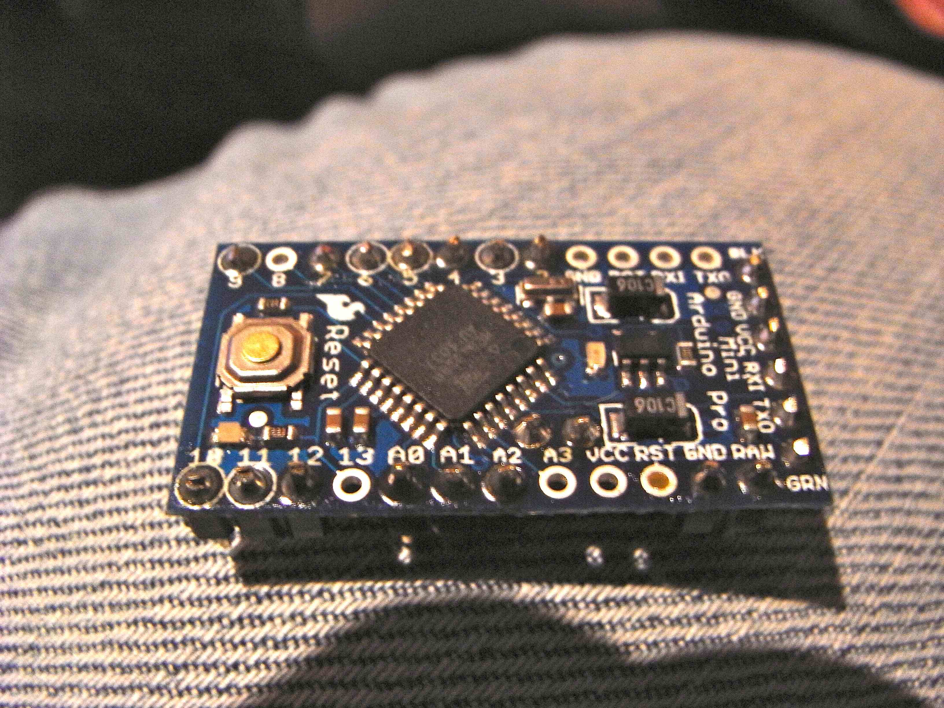

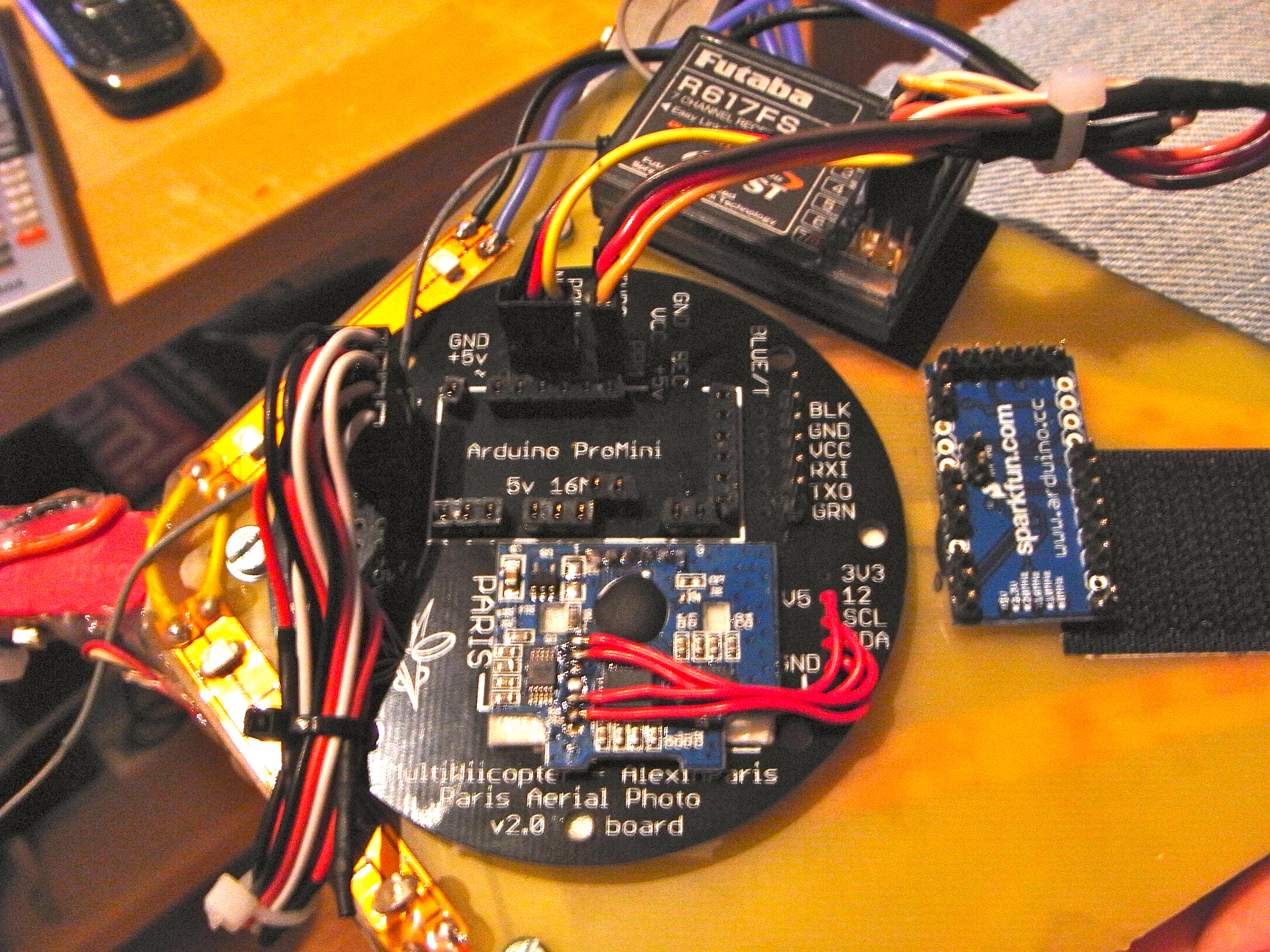

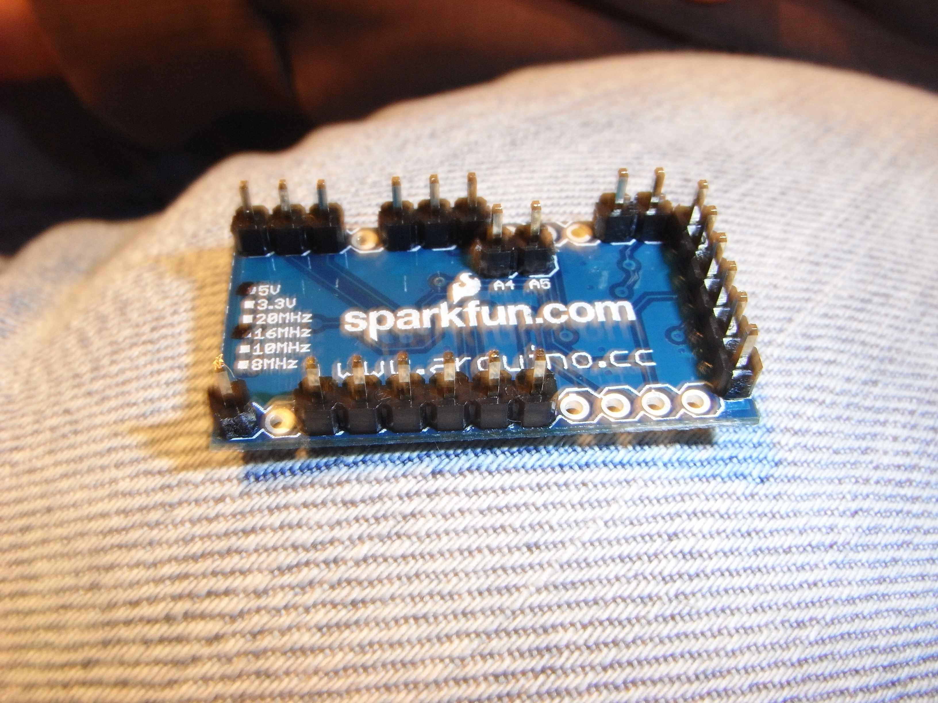

Hier die ersten Bilder von Fabis Quadrocopter für Jan.
- RIMG0002.jpg (458.99 KiB) 491 mal betrachtet
- RIMG0004.jpg (687.17 KiB) 491 mal betrachtet
- RIMG0001.JPG (4.53 MiB) 491 mal betrachtet

allerdings verstehe ich den anschluss an den empfänger nicht
nur 2 kabel und dann einer quer der andere hoch
war am überlegen einen empfänger direkt zu löten, aber das sieht
so aus, als wenn das nicht geht
hab noch einen ohne beine da......

#38688 Re: Keine Helis Umland Hamburg?
Jan da muss Andre mal ein foto machen da er auch spektrum hat.
Bei Fasst ist die belegung anders
1 Anschluss ist für das bec und bei den andere 3 ist nur die signalleitung glaube ich, Andre sage mal was dazu
#38689 Re: Keine Helis Umland Hamburg?
ah, ok..... dann kann ich evtl doch den empfänger dran bappen.....
andre sag mal was dazu

Bin zwar nicht André, aber ich sag was dazu: so ähnlich wie Fabi schon gesagt hat: ein Anschluss für Throttle-Signal und Plus und Minus für die Empfänger-Stromversorgung, der andere Anschluss für die drei Signale Roll, Nick und Yaw (Plus und Minus nicht benötigt, da am Empfänger untereinander verbunden).

Ja, das ist eigentlich genau so angeschlossen wie auf den Bildern vom Erfinder! Masse und Stromversorgung sind am EMpf. parallel geschaltet, deswegen muss man dafür nur einen kompletten Anschluss belegen. Der Rest sind dann einfach die Signalkabel entsprechend angeschlossen.

Jan: Bei mir sieht das auch so aus. Halt nur einmal die Spannung mit rüber genommen, und dann ein Kabel auf gesplittet für die Signale. Brauchst ja nur 3-4 Signale. Also ein Kabel auf teilen, eins ganz lassen für die Spannung.
Auch wenn ich nicht Andre bin
