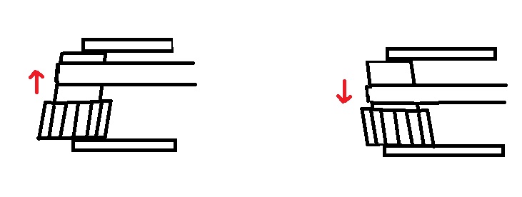

Vllt ist das Riemenrad ganz leicht schief sodass der Riemen hoch und runter rutscht.
Ist hier in der Grafik natürlich übertrieben dargestellt. Die Möglichkeit wird es wahrscheinlich nicht sein, aber ich werf es hier mal in den Raum. :wink:

hihihi...danke für deine Zeichnung! Aber müsste der Riemen dann nicht einfach nur ganz oben laufen?

Das Zahnrad dreht sich ja und mal ist oben die breitere Stelle und mal unten. in der Zeichnung ist das Zahnrad von der 1. zur 2. Abbildung um 180° gedreht worden.
Also die Achse ist gerade aber das Zahrad ist verzogen.

Achsooo jetzt versteh ich die Logik dahinter. Glaub ich zwar nicht so ganz, aber ich guck es mir auf alle Fälle mal an! Ausschliessen will ich mal nix.
