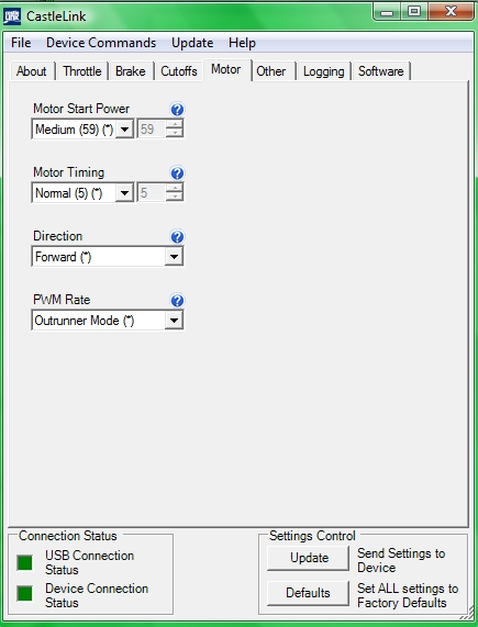

hi
motor ist programmiert
timing normal 5
outrunner mode
bei rpm setup 8 magnets
aber geht trotzdem nicht!
timing normal 5
outrunner mode

#394 Re: Danis 8s Rex Umbauthread !
Der komplette Rest auch?
Gruß Chris

Nimm lieber mal "Governer High" und geh auf 30% Throttle. Blätter machste aber vorher ab!
Sonst keine Ahnung - vielleicht ist wirklich der Motor hinüber? Alle Kabel geprüft? Richtig verlötet?
Und ja 8s anklemmen - erst recht bei dem fixRPM. Bei "Governor low/high" macht der Rest Auto-Lipo - dann geht auch 4s.
Gruß Chris
