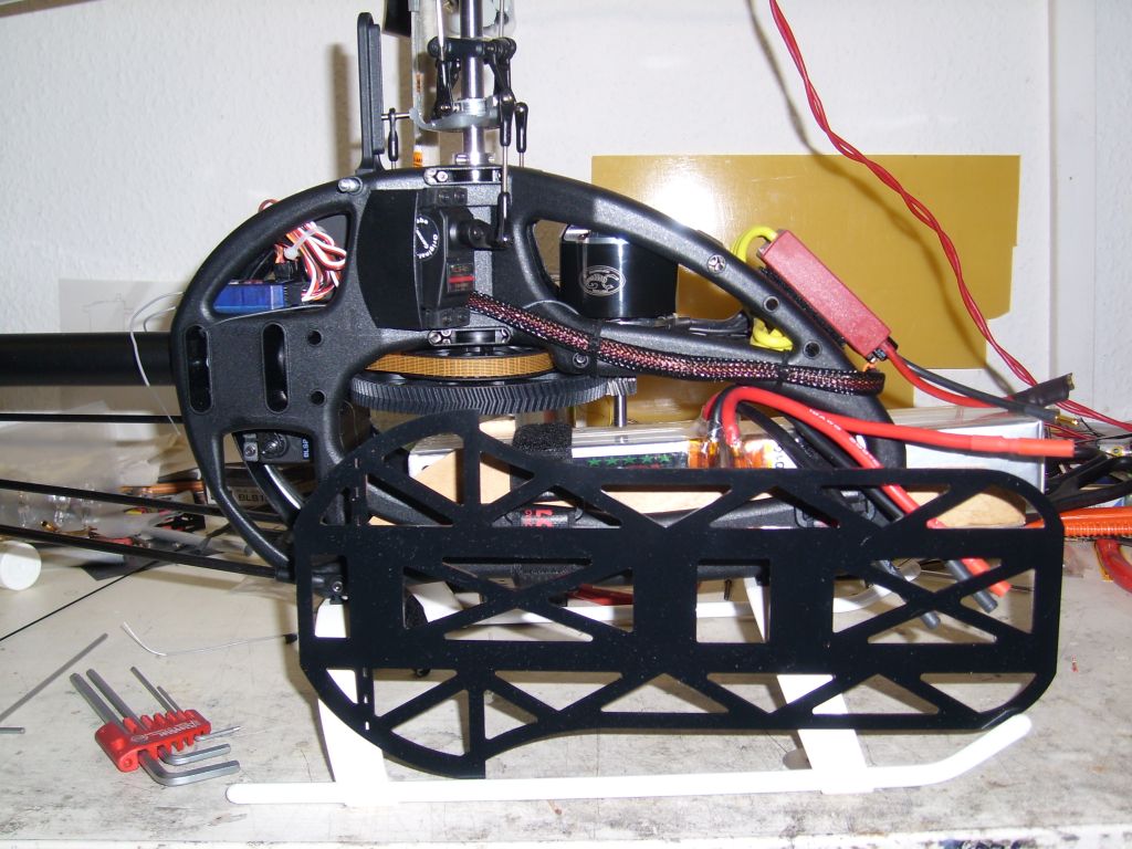

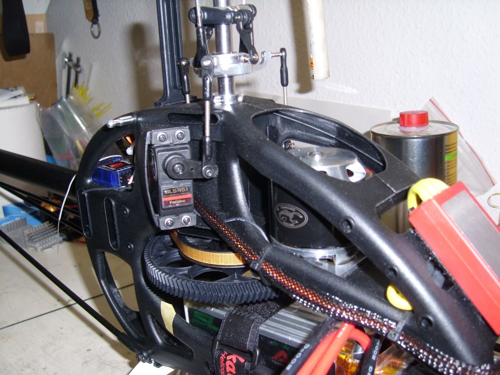

So, Servos sind heute auch endlich eingetrudelt. Und schon steht die Kiste fast fertig im Wohnzimmer. Die Frau meint nur du hasst doch ein Ding am wandern. Stimmt, in unserer Wohnung sieht der verdammt groß aus :oops:
Das aufwändigste war die völlig hässligen BLS 451 Servohörner halbwegs formschön zu feilen udn ein Loch mit 16mm abstand rein zu bohren. Das V-Stabi settup ist ja auch lächerlich geworden. Alles angesteckt, ein mal durchs Setupmenü geklickt (nicht mal was verstellt) und alle Servos und Wirkrichtungen stimmten auf Anhieb :shock: (feinjustage pitchweg etc. muss ich noch machen).
Jetzt fehlt mir nur noch eine schicke Akkurutsche damit ich meine zwei 3000er APL sicher unterbringen kann. Habe mir dazu schon 2mm PVC Platten ausgefräst, die jetzt nur noch auf die Biegevorrichtung warten :bounce: Die Akkus werden in der Schiene Festgeklettet. Die Schiene wird vom letzten Klettstraps davon abgehalten bei Piros vorn raus zu rutschen. Einfach nur Akkus rein schieben und feststrapsen traue ich nicht.
Die Motorwelle muss noch gekürzt werden, nur weis ich noch nicht ob ich vielleicht doch ein Gegenlager brauche (Scorpion 4225 8x8 Wind. mit 433 UpV 12er Ritzel) :roll:
Für Antennenverlegungsvorschläge bin ich auch noch zu haben, mir fehlen da irgend wie noch die Ideen.

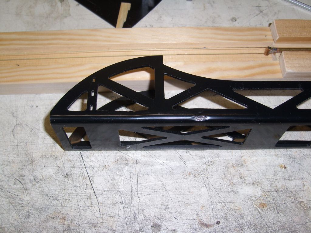

Das Biegen meiner Akkuschiene ist mir heute leider nicht so gelungen wie gewollt, funktioniert zwar sieht aber nicht so schön aus und ist nicht so genau wie ich das wollte :(

Übrigens ist das mit der Akkuschiene zwar ne gute Idee, aber beim logo total überflüssig. Der Akkuschacht ist perfekt angelegt. Einfach die Akkus einschrumpfen und nie wieder sorgen haben. :wink:

Ich habe mir den Logo aber nur gekauft um die Akkus zu fliegen die ich auch in meinem Top Down fliege, dazu müssen sie aber einzeln bleiben ;)
Das vordere Pack guckt gut zur hälfte aus dem Logo raus, da habe ich schon bedenken das die sich irgend wann mal selbstständig macht. Und ein mal nicht richtig angezurrt fliegt er bei schnellen Piros raus.
