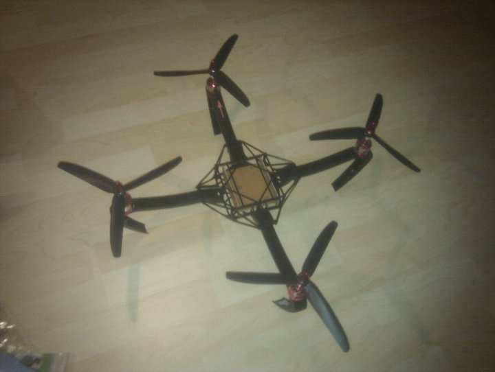

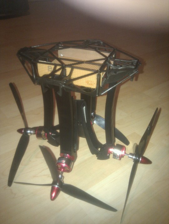

fireball
#396 Re: Der WII-Copter ( Selbstbau-Projekt )
Beitrag von fireball »
Joa, ausserdem ist das unheimlich praktisch, so ein Klapp-O-Copter:
Füße lecken - die Attachment-Funktion stinkt (5 mal probiert)... 2. Attachment geht nicht direkt anzuzeigen, also halt draufklicken.
#397 Re: Der WII-Copter ( Selbstbau-Projekt )
Zwei Fragen :
1.) Wie ändert sich das Flugverhalten bei 3-Blatt-Schrauben und identischer Drehzahl ? Bisher hab ich immer Leute gelesen, die davon abraten.
2.) Ist das nicht mitunter ein irres Suchspiel, die als R / L Paarung zu finden ?
fireball
#398 Re: Der WII-Copter ( Selbstbau-Projekt )
Wieso? Die gibts jeweils als L/R im Paar - also ein Paar L, ein Paar R. War in meinem Fall einfach, Agrumi hatte die übrig ;)
Zum Flugverhalten kann ich noch nichts sagen :)
