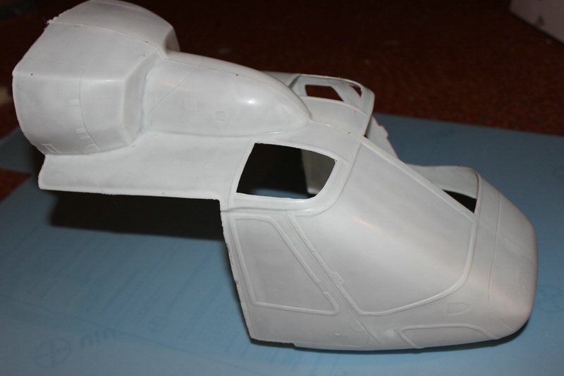

ich habe nun das erste Probelaminat hinter mir.
Insgesamt bin ich doch durchaus zufrieden.
Hier und da gibt es noch Verbesserungsbedarf, vor allem was Lufteinschlüsse betrifft.
Ich nutze die normalen Laminierpinsel und hatte bisher beim Formharz z. B. keinerlei Probleme.
Beim Gelcoat sieht es aber anders aus. Gerade an den Kanten stellte ich relativ viele Luftblasen fest, obwolh ich versucht habe, so genau wie möglich zu arbeiten.
Hat jemand Erfahrung bzw. wie bringt ihr das Gelcoat auf ?
Ich überlege, ob ich es mit einem "Spritzbeutel" auftrage und dann mit einem Pinsel glatt streiche.
Da werde ich noch üben müssen und eine vernünftige Methode finden müssen.
Vielleicht auch einfach dünn auftragen, dann nach dem angelieren nochmal dünn drüber bevor ich laminiere ? Bisher habe ich das Gelcoat aufgetragen und dann nach ca. 1,5 Std. alles mit
Harz bestrichen und die GFK-Matten aufgebracht.
Hier nun aber mal ein paar Bilder

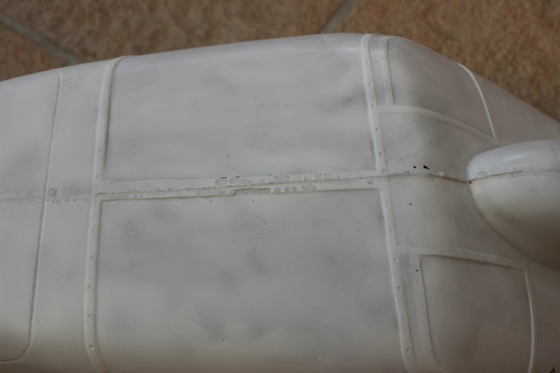

So, und nun deutlich die Fehlstellen zu sehen. Vor allem in den Bereichen, wo die Formen aneinander geschraubt werden
Jetzt heißt erstmal eine Woche Urlaub und dann sehe ich weiter und hoffe bis dahin auf viele Tips ;-)

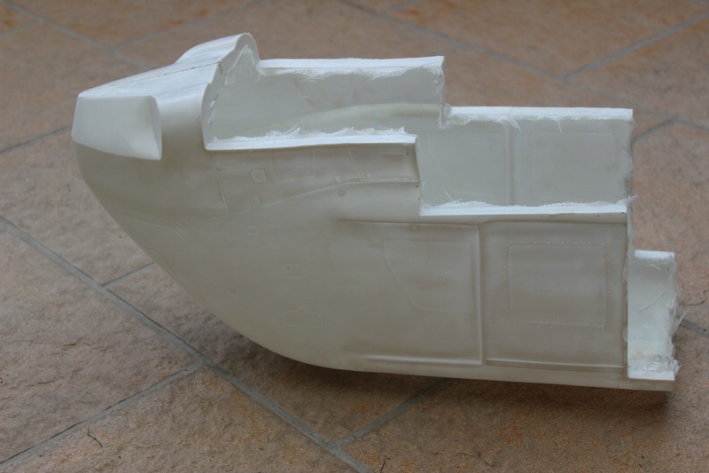

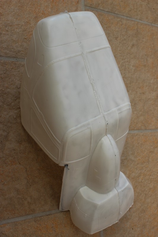

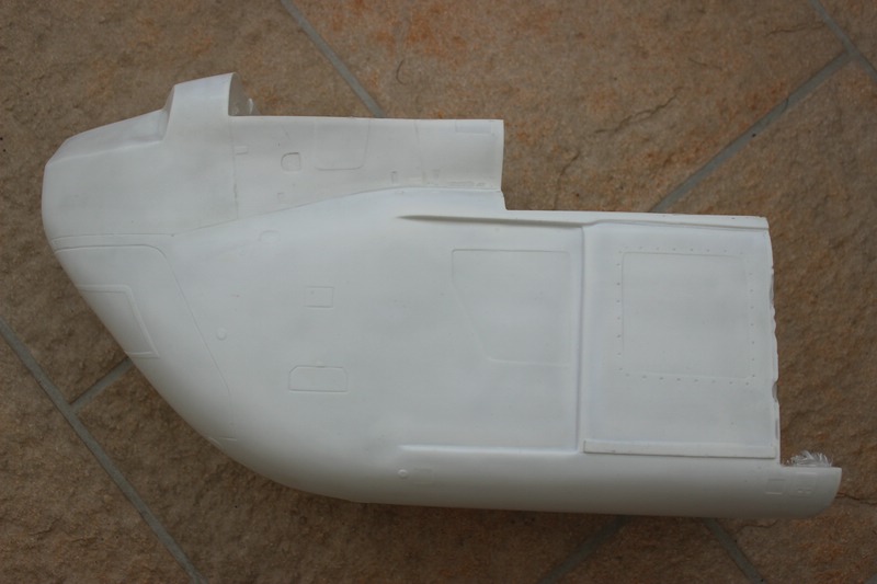

Ich habe in letzter Zeit reichlich geübt und ordentlich weiter gemacht, auch wenn man kaum was sieht.
Die ersten 4 Laminate waren eigentlich eine Katastrophe. Es gab immer wieder Lufteinschlüsse und Fehlstellen.
Vermutlich bin ich jetzt hinter das Problem gekommen. Ich habe (im Gegensatz zu den allerersten Versuchen) das Harz mit dem Pinsel umgerührt.
Geht super gut was das Umrühren betrifft, aber dadurch hatte ich massiv Luft ins Harz reingemischt.
Beim letzten Versuch rührte ich wieder mit einem Holzspatel vorsichtig um und das Ergebnis war deutlich besser.
An diesem Stück habe ich dann auch angefangen, die Fenster rauszuschneiden.
Nun gilt es, Formen zum Tiefziehen herzustellen.
Zum Ausschneiden der Fenster habe ich wieder rumprobiert.
Skalpell: kaum machbar bzw. extrem mühsam
Dremel: schnell, viel Staub und einmal nicht aufgepasst zu weit eingeschnitten.
Dann erinnerte ich mich an einen Forumseintrag bezüglich eines "heißen Skalpell". Also ein Brandmalset besorgt bei dem eine Skalpellklinge dabei ist.
Was soll ich sagen. Es geht hervorragend. Schneidet sich super gut, kein Staub.
Ich werde nicht anders mehr schneiden.
Auf dem letzen Bild sieht man, dass ich die Fenster ausgschnitten und den Rand mit Tape umgeklebt habe. Dazu kommen wir dann später mal.
So, nun noch ein paar Bilder

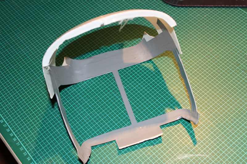

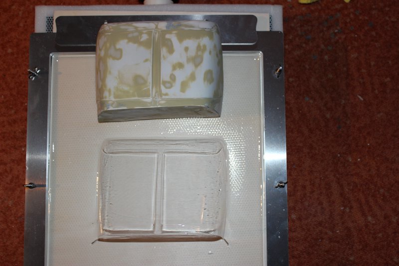

Seit ewig langer Zeit habe ich mir den Kopf zerbrochen, wie ich eine vernünftige Form zum Tiefziehen der Scheiben mache.
Irgendwann kam dann eine Idee, die ich so ausprobieren wollte.
Zunächst habe ich den Bereich der Scheiben mit dem "heißen Skalpell" von einem Probelaminat ausgeschnitten und die Kanten glatt geschliffen.
Dann habe ich die "Scheiben" mit Tape wieder von außen angeklebt
Danach habe ich von innen mehrere Lagen GFK und CFK einlaminiert. Damit dass dann auch nur an den Ausschnitten der Scheiben haftet, habe ich vorher an den Rändern
von innen Tape mit einer glatten Oberfläche angeklebt, wie man es in dem Beitrag vorher sieht.
Es hat soweit gut geklappt.
Damit das Ganze auch stabil wird, habe ich alles zurecht geschnitten, an den Kanten Sperrholz eingeklebt und im Anschluss wurde alles von außen verspachtelt und glatt geschliffen.
Der erste Probelauf beim Tiefziehen war sofort erfolgreich. Auf dem Bild sieht man das Ergebnis und die Form.
Die große Frage war noch, ob die nun richtigen Scheiben aufgrund der Dicke der Scheiben in den Ausschnitt passt oder ob es fiese Spalten gibt.
Es gibt keine Spalten und passt perfekt.
Nach dem nun erfolgreichen Versuch werde ich die Form zum Tiefziehen nochmal richtig glatt schleifen und Abformen. Danach werde ich eine Form aus Gießkermaik davon gießen,
damit es schön stabil und glatt wird.
Bei den anderen Scheiben werde ich genauso vorgehen, aber diese Arbeitsschritte erspare ich euch dann.
Gruß, Thorsten

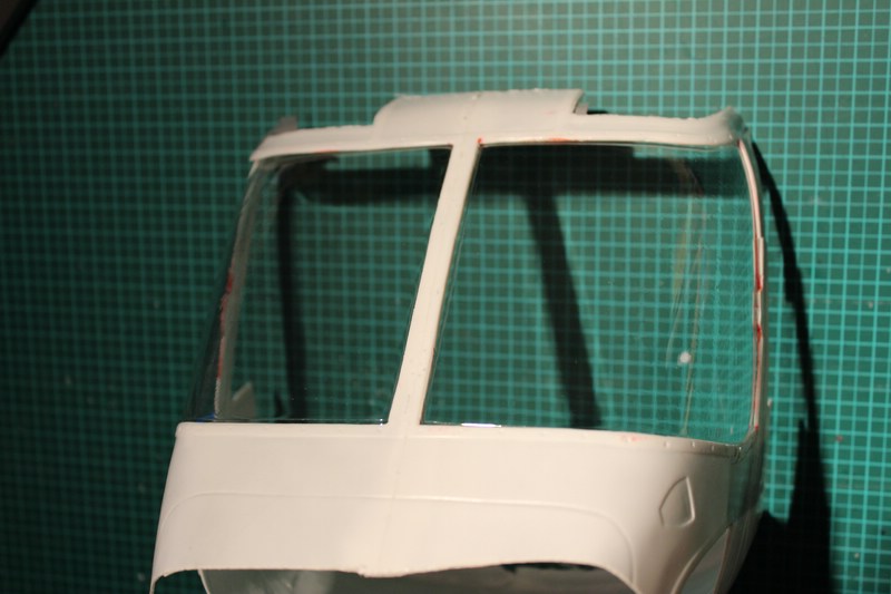

Ich habe nun das erste mal die Kabine laminiert. Natürlich habe ich auch wieder Schwachstellen beim Laminieren gefunden.
Aber insgesamt sieht es schon richtig gut aus.
Um so langsam ein Grfühl für das Gewicht zu bekommen, habe ich mal gewogen.
Die Kabine bringt 236 gr. auf die Waage.
Ich schätze, dass ich für den gesamten Rumpf nachher so bei etwa 700 gr. liege.
Das sollte hoffentlich gut hinhauen. Spanten und Kufen würden natürlich noch dazu kommen.

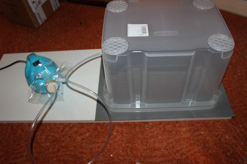

Immer wieder hört man davon, dass das Harz mit einer Vakuumglocke entlüftet wird.
Ich hatte in der Vergangenheit bereits nach Vakuumglocken geschaut, aber die waren doch schon extrem teuer.
Nun habe ich mir mal Gedanken gemacht und einfach eine selber gebaut. Zum entlüften des Harzes reicht es locker. Und es wird auch ein ganz gutes Vakuum gebildet, zumindest konnte ich alles an der "Glocke" hochheben.
Und das Ganze für ca. 25 €
Zunächst habe ich mir (das teuerste mit 16 €) eine Vakuumpumpe gekauft, mit welcher eigentlich diese Säcke wo Klamotten drin sind vakuumiert werden.
Dann ein passendes Regalbrett besorgt und darauf eine Gummimoosplatte geklebt. Im Baumarkt gab es dann noch einen 6 mm Schlauch und eine durchsichtige Curver-Box dazu.
6 mm Loch in die Box, Schlauch eingeklebt und fertig.
Danach noch Holz rund geschnitten und auf einer Seite mit Gummimoos beklebt. Die Größe richtet sich nach der Einlassöffnung der Vakuumpumpe. Loch rein, Schlauch eingeklebt und vorher noch eine Tüte drübergestült, die ich mit einem Gummi befestigte.
Was soll ich sagen: günstig und funktioniert. Zum Entlüften reicht es locker. Bestimmt wäre sowas auch größer machbar. Einziger Nachteil ist, dass, sobald die Pumpe ausgeschaltet wird, wieder Luft in die Box Fließt. Aber wen man wollte, kann man das sicher auch ändern.

Die Vakuumglocke funktioniert eigentlich gut. Die Box wird schön zusammen gezogen. Aber in den Bechern mit Harz oder Gelcoat bewegen sich die Luftblasen nicht einen mm. Gibt es einen Unterschied zwischen Vakuum und Vakuum ??????
2.
