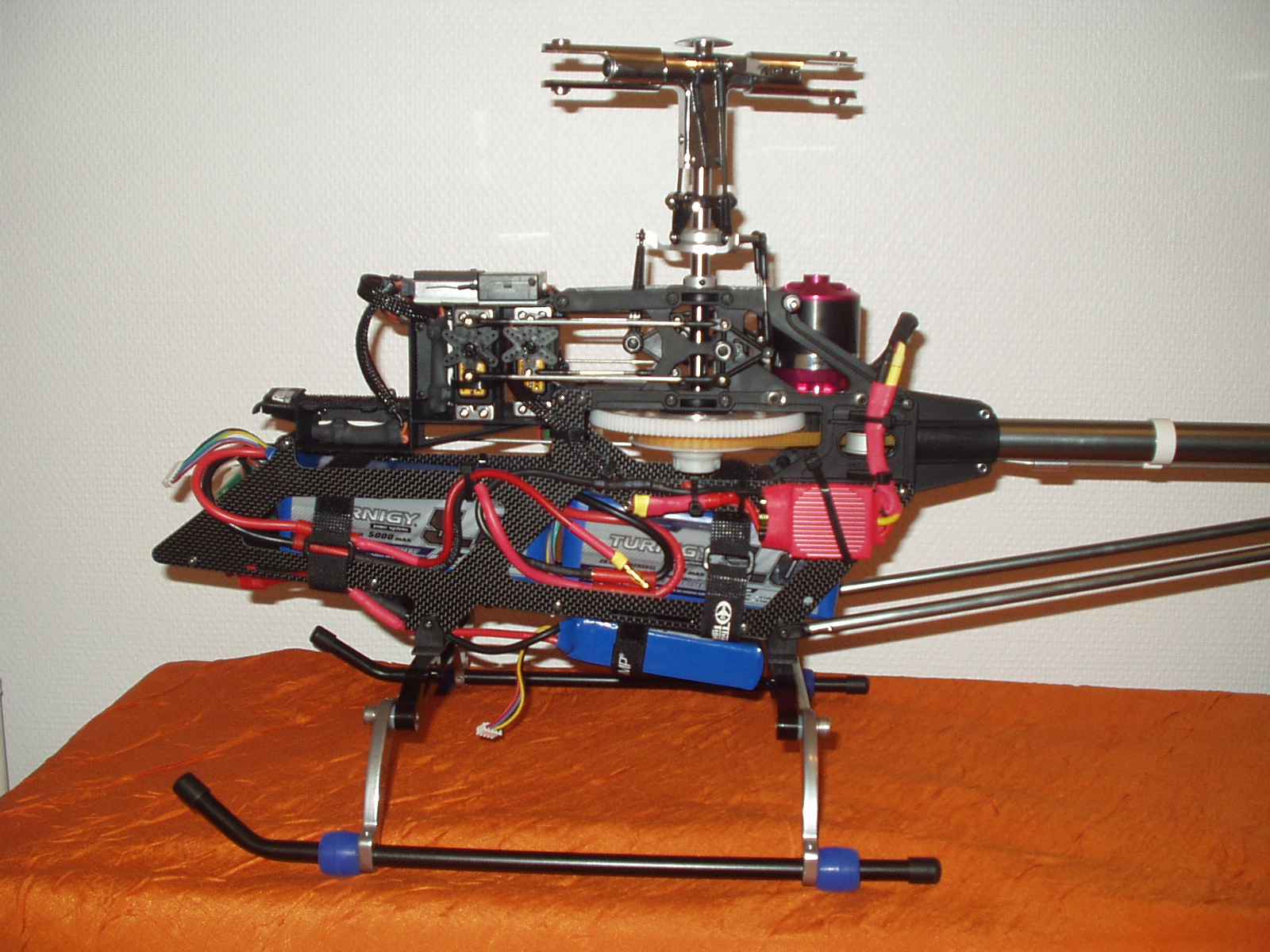

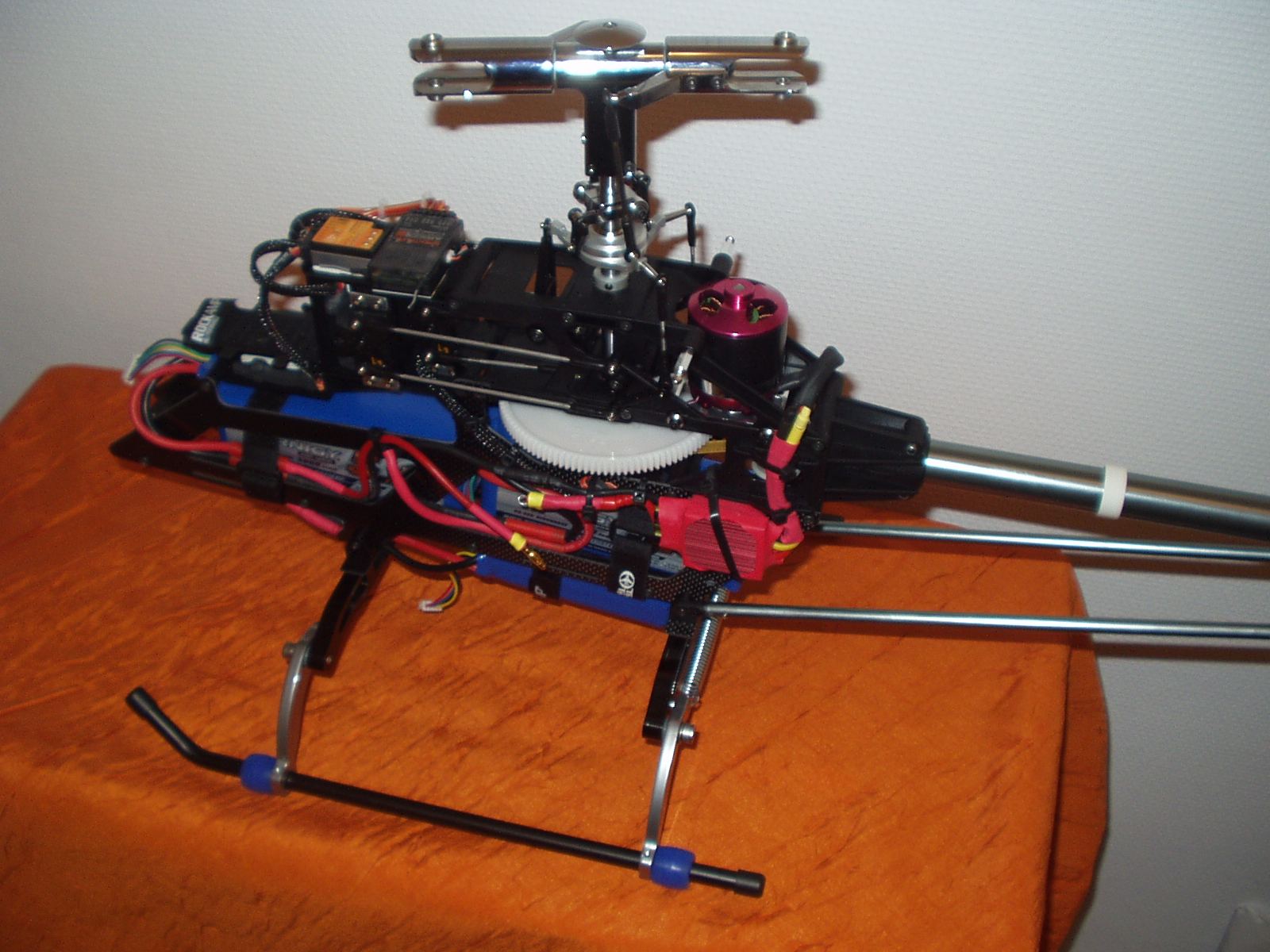

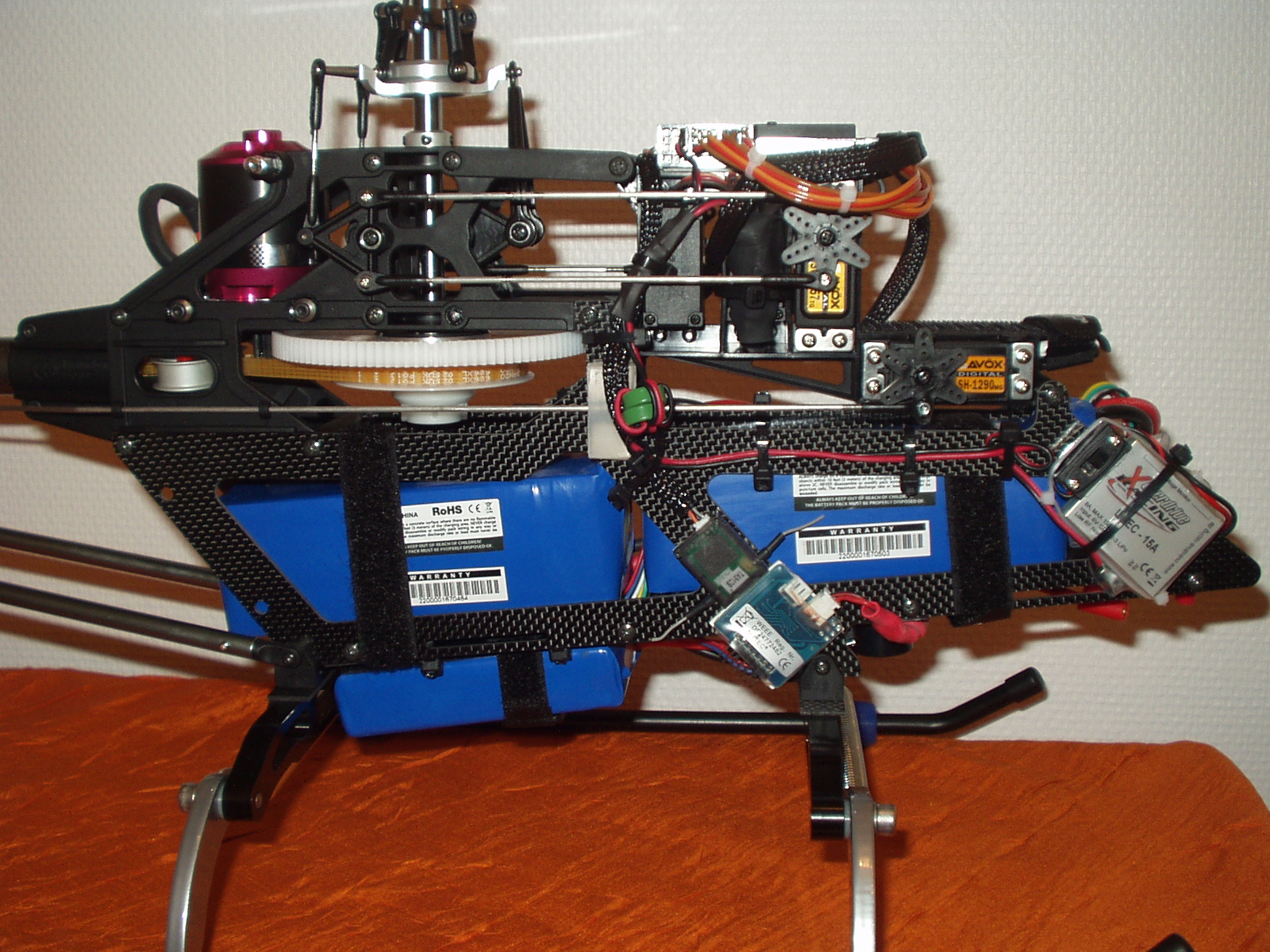

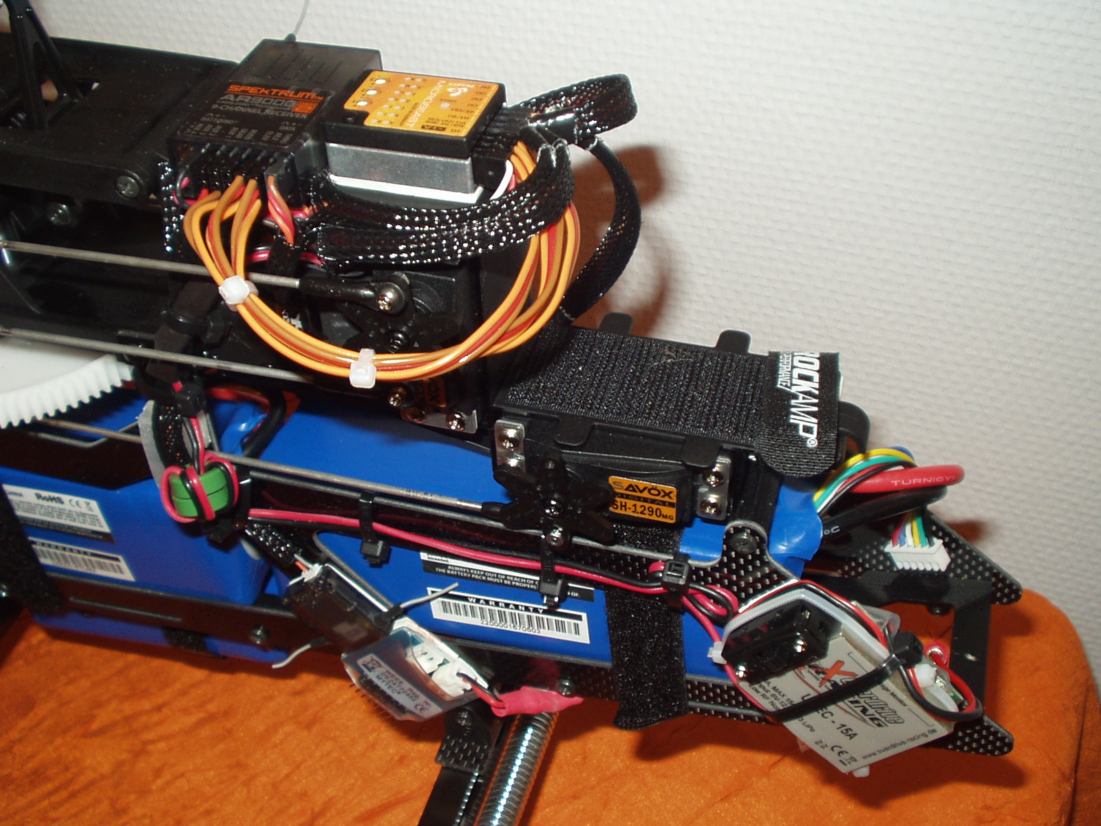

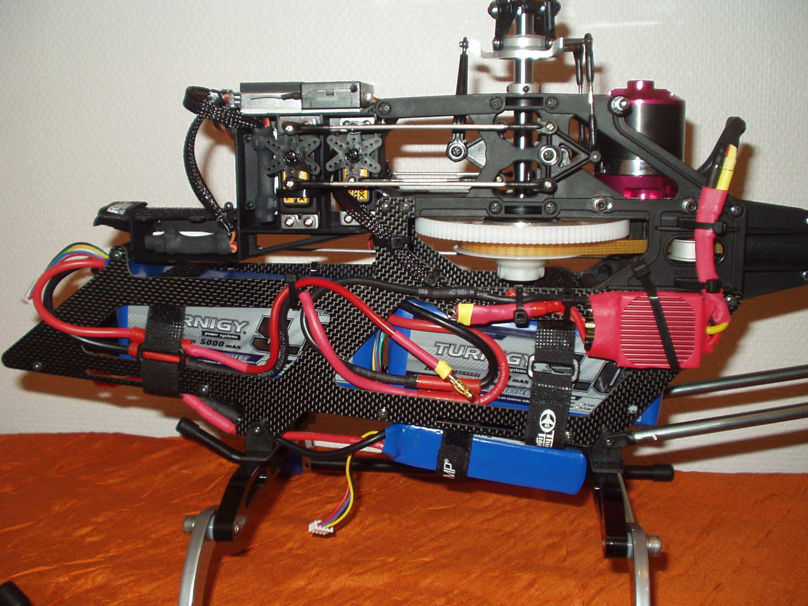

So, hier nun die Fotos von meinem Raptor !
Ich hoffe, dass ich alles richtig gemacht habe :oops:

Mensch Knut !!
Bin echt beeindruckt würde ich nicht wissen das du ein Anfänger bist und noch nie einen Heli aufgebaut hast würde du glatt als Profi
durchgehen der schon sehr viele Helis gebaut hat.
Das schaut super aus. :wink:
Alles sehr sauber verlegt und ordentlich aufgebaut.
Wüsste nicht was man hätte groß anders machen können .
Bekommst von mir ein Bild
Das einzige was mich etwas nervös macht sind die langen Akku Kabel nach hinten zum Regler haben das alle so gemacht die einen
Rappi Fliegen ?
Gruß JOSCHI

Beim RJX-Kopf hatte ich noch einen kleinen Fehler gemacht, auf den ich freundlicherweise in einer PN aufmerksam gemacht wurde. Der Taumenscheibenmitnehmer saß etwas zu verdreht und die Anlenkung der Taumelscheibe von den Blatthalter war nicht ganz senkrecht. Ich habe das aber korrigiert. Auf den Fotos ist das aber natürlich noch nicht zu sehen.
Du hast Recht wg. der langen Kabel zum Regler ! - Die Akku-Verkabelung gefällt mir auch noch nicht. Ich werde das neu machen.

Sieht super aus! :-)
Einen Streifen Heißkleber auf die Kabel vom Beast wird empfohlen. Sichert diese vor rausrutschen.

Sieht gut aus Knut, aber kann es sein das sich Empfänger und Beast berühren oder täuscht das?
Ich hatte den Empfänger auch erst mit Antenne zur Seite. Die Haube stößt aber immer an die Antenne ab abnehmen und raufstecken. Ich hatte schiss das die irgendwann ab ist und hab den Empfänger gedreht. Tu den Empfänger doch nach unten wo der Stützakku erst war. Dann hast auch nicht soviele Kabel über dem Rollservo.

Da würde ich auch noch mal ein wenig nacharbeiten Knut das die Kabel nicht an den Gestängen scheuern oder von der Haube
noch näher an irgendwelche beweglichen Teile gedrückt werden.
Die Kabel vom Beast zum Empfänger würde ich so nicht lassen .
Und mach immer über die Goldstecker der Akkus einen Schutz Schrumpfschlauch oder Sprit Schlauch .
Irgend welche Kappen damit du keinen Kurzschluss bekommst .Glaube mir das willst du bestimmt nicht was meinst du wie 5s 10s brutzeln können.
Wenn der Heli herum steht würde ich den Empfänger Akku ab ziehen .
Hast du dir auch schon eine Akkukiste besorgt um deine Akkus zu lagern wegen Brandgefahr?Und nie die 10s im Heli lassen wenn der
Akku mal brennen sollte ist der Heli auch klump.Ist nur eine reine Vorsichtsmaßnahme.
