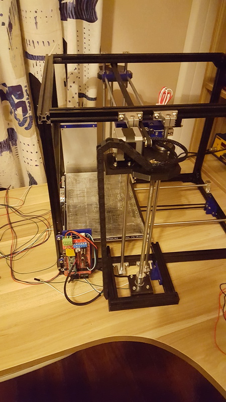

Ich bin wieder in meiner Wahlheimat und habe auch wieder an meinem Drucker geschraubt...
CubaLibreee hat geschrieben:klar denk ich an die Kabel. So viele sind es ja nicht...
Und da fehlen noch die beiden Motorkabel der Extruder....
- Kabel Wirrwarr
- 1 (2).jpg (158.21 KiB) 1733 mal betrachtet

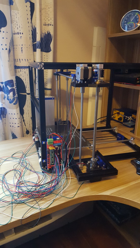

Das Board erst einmal befestigt.
- Arduino + Ramps 1.4
- 2.jpg (181.36 KiB) 1733 mal betrachtet

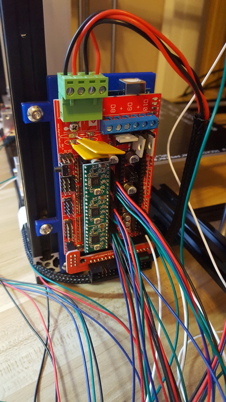

CubaLibreee hat geschrieben:Für die lahmen Z Bewegung macht ne Kette außer Optik keinen Sinn.
Sieht abba hübsch aus
- Energiekette
- 3.jpg (153.06 KiB) 1733 mal betrachtet
Diese Kabelschlepps habe ich mal bestellt gehabt.
Sind 7 x 7 mm "groß" und recht sympathisch (außerdem wieder China-Saugünstig billig....
Status von gestern Abend:
X- , Y- und Z-Achsen laufen schonmal, mit der oben gezeigten prov. Verkabelung
Und die erste "große Hürde" hat sich auch schon aufgetan: 2 Extruder........
Sobald ich DAS in der Firmware für den Arduino (Marlin) anwähle, geht nix mehr.
Aber damit beschäftige ich mich später noch.

Juergen110 hat geschrieben:Diese Kabelschlepps
Da solltest vielleicht noch so eine Art Box/Führung bauen, in der diese Dinger kontrolliert reinfallen/liegen können, wenn der Motor unten ist. Sonst liegt diese Kette da irgendwie unkontrolliert auf dem Tisch rum und du mußt immer drauf achten, ob da genug Platz ist, damit die sich da auch ordentlich hinlegen können und nicht eventuell sich in Richtung Motor&Welle bewegen und dort einklemmen - oder vielleicht auf dem Tisch sich an irgendeinem Gegenstand oder der Tischkannte festklemmen.
