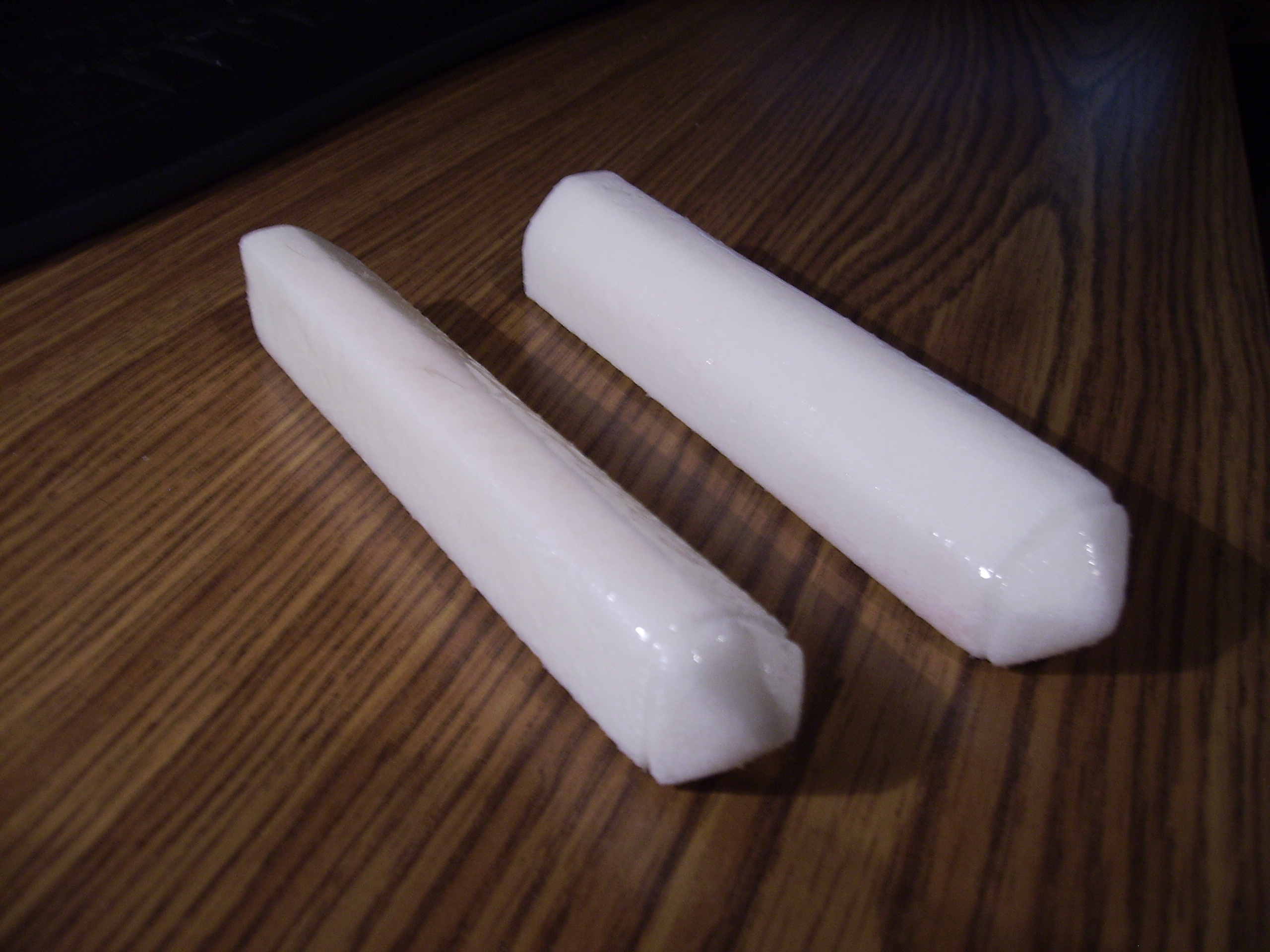

Die Rohkörper für die Schwimmer sind fertig.
Müssen noch geschliffen, gespachtelt, lackiert und montiert werden

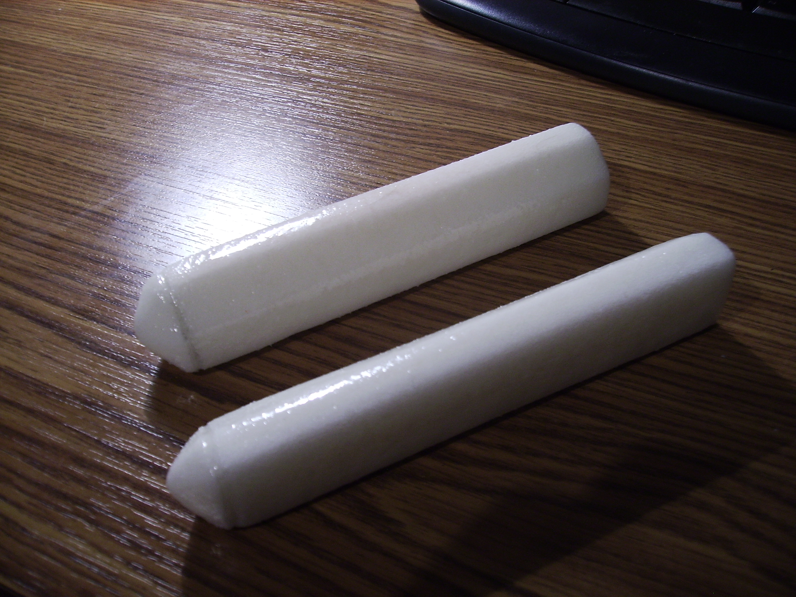

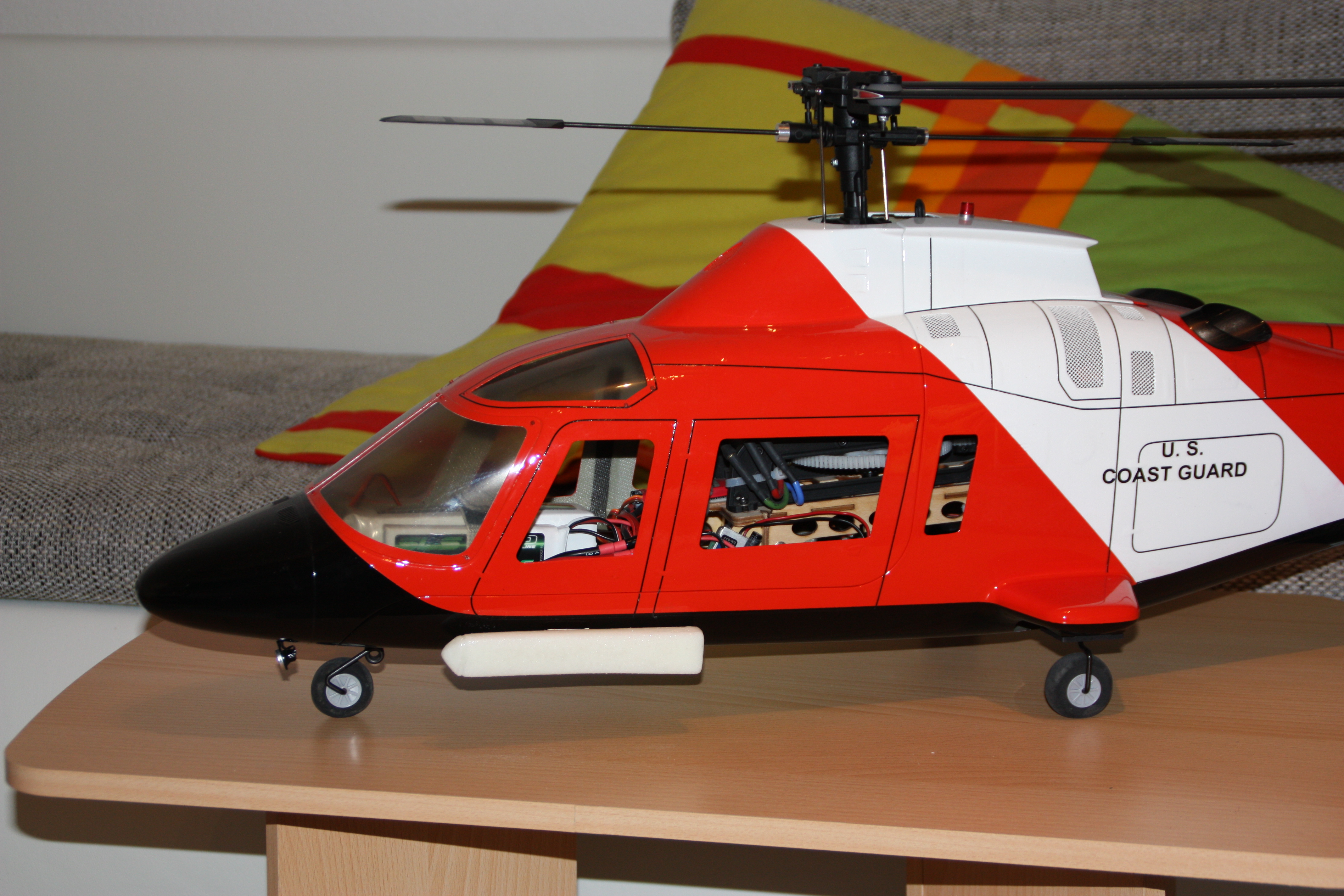

Mal ne kurze Probemontage.

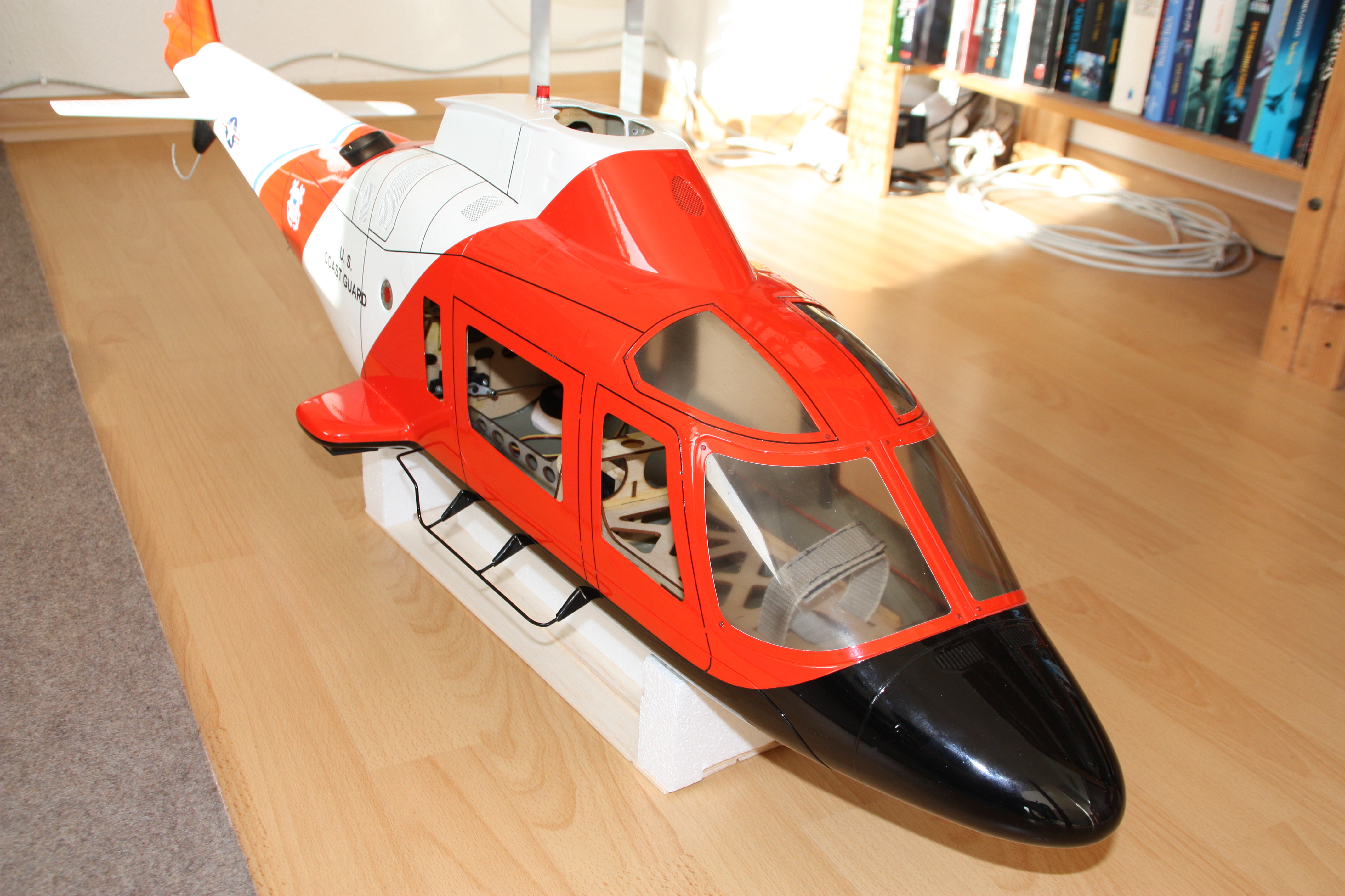

Die Beschaffung ist größtenteils abgeschlossen (sofern ich mal meine Pakete von den nachbarn bekomme
Mechanik und Rumpf sind getrennt und die Mechanik ist komplett entkernt worden. Bis auf Heckservo und Motor wird die komplette Elektrik ausgetauscht. Den Rumpf habe ich auch soweit von den nicht mehr benötigten Einbauten befreit aber der wird jetzt erstmal etwas warten müssen. Zuerst möchte ich die Mechanik aufbauen und einfliegen und dann mit dem Einfliegen parallel den Rumpf modifizieren.
Bilder vom aktuellen Stand kann ich am WE nachreichen.

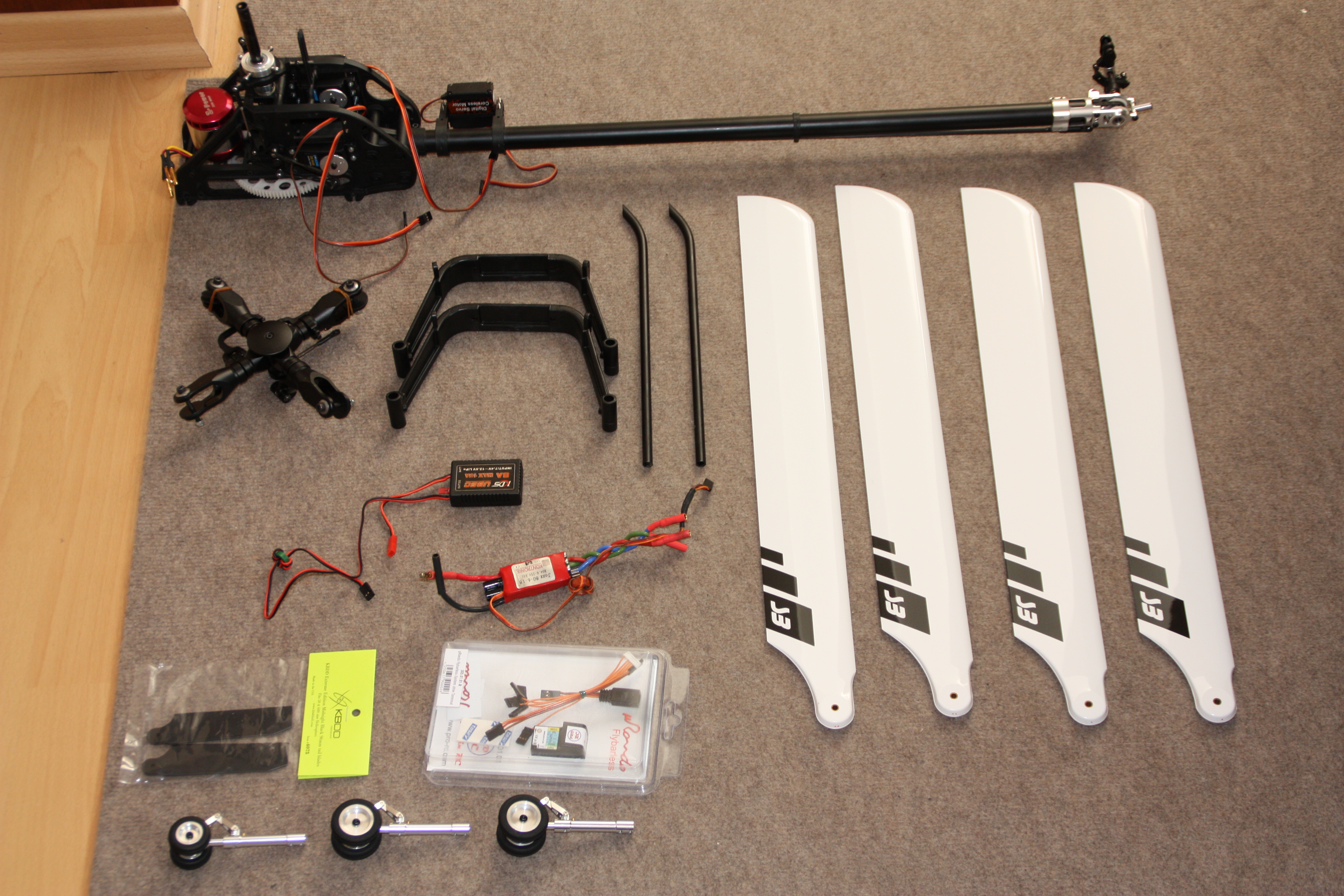

Erstmal die Komponenten zur Mechanik: - Century Mechanik mit Z-Power-Motor
- neue Digital-TS-Servos
- µRondo
- 4-Blatt-Kopf von MicroHelis
- neues Landegestell (das alte hab ich clevererweise letztes Jahr entsorgt
- 4x Spinblades 515 halbsymmetrisch (2x 2, da es ja keine Mehrblattsätze in der Länge gibt)
- neue größere Heckblätter
- Jazz80 (statt Jazz55)
- 8/15A BEC (statt 3/5A)
- HK-Fahrwerk (muss ich noch umarbeiten, damit es passt)

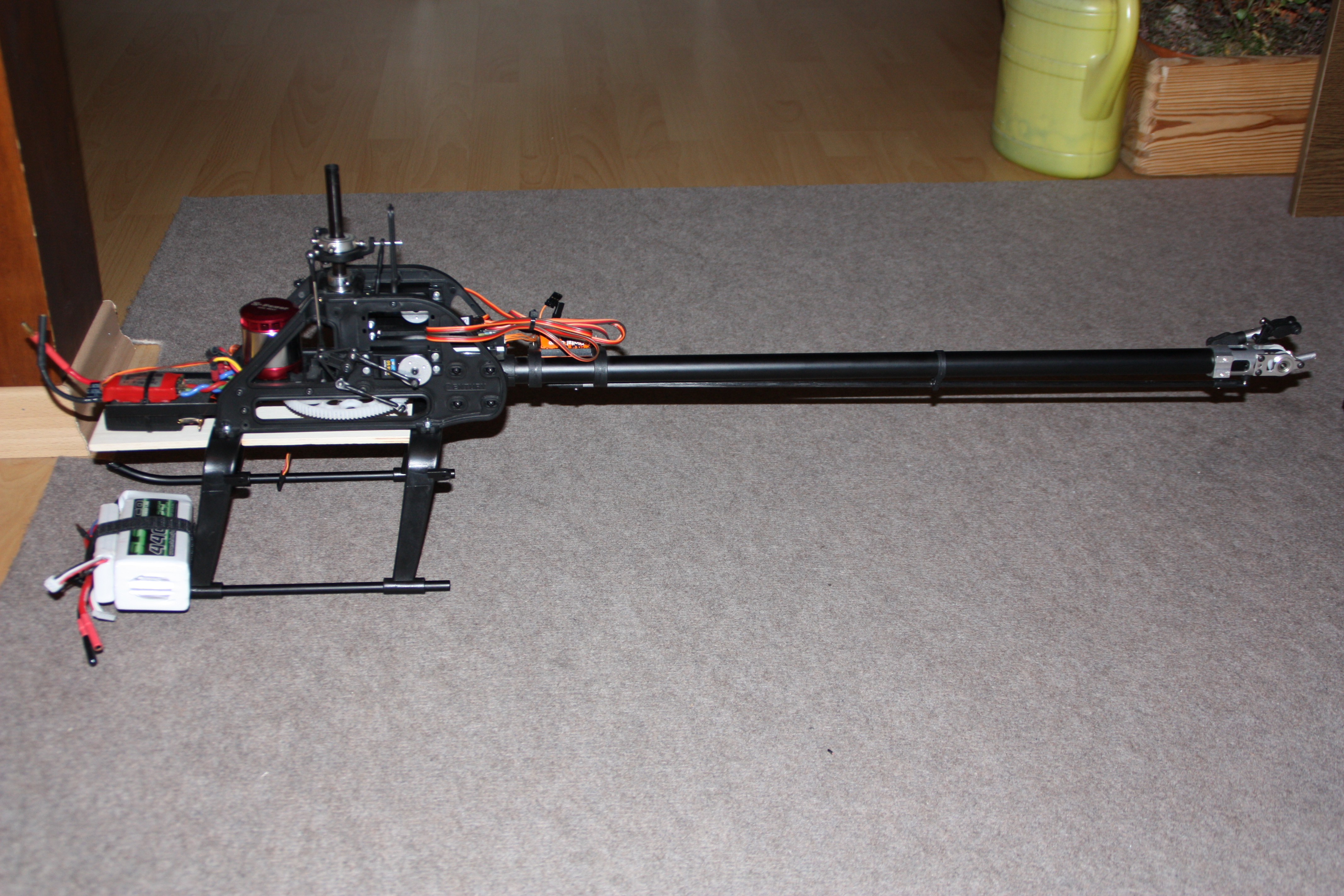

Und ca. 2h später sieht die Mechanik schon halbwegs nach Heli aus. Morgen mach ich die ersten Einstellungen für das µRondo. Und so sieht die Rotorebene dann irgendwann mal aus

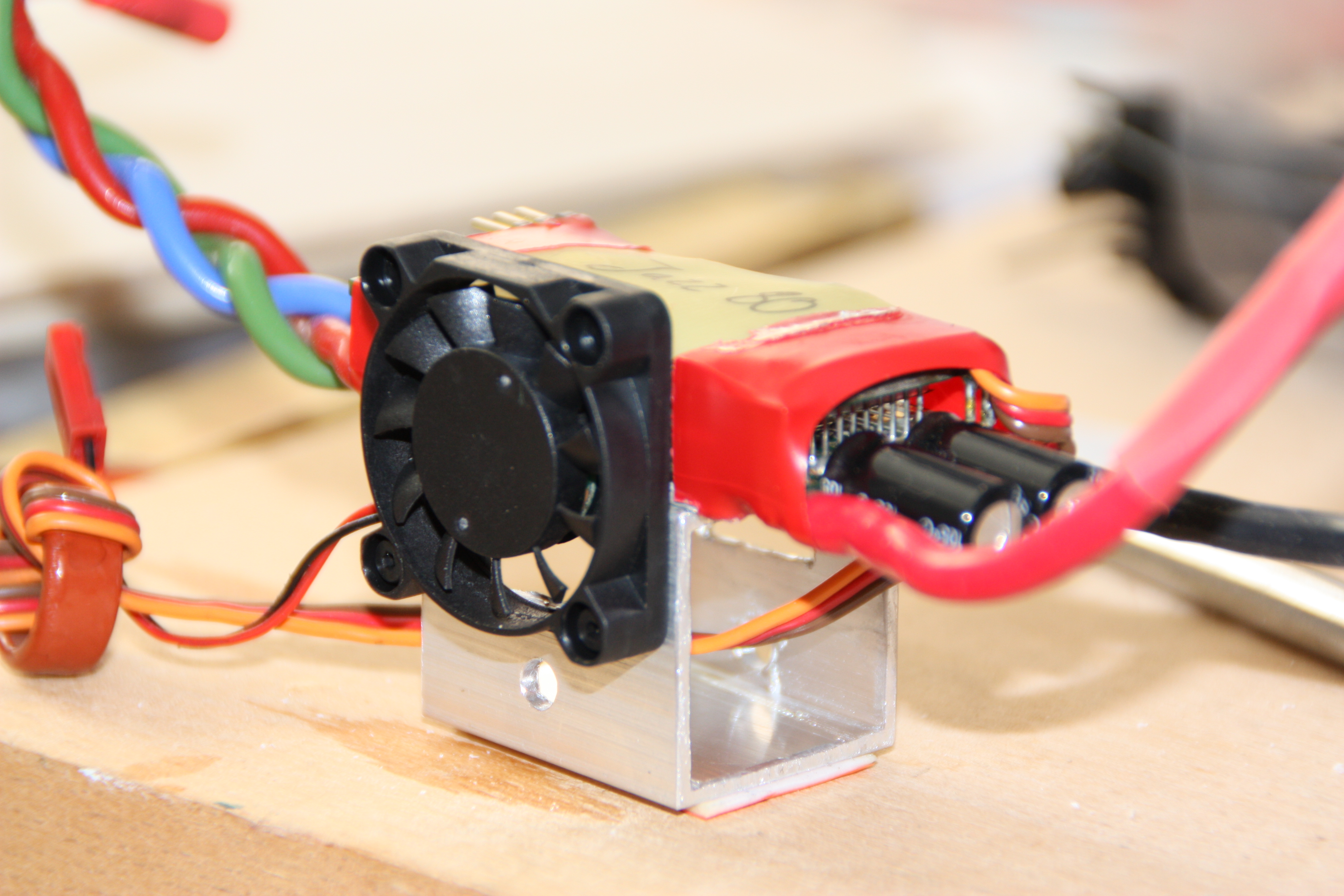

Dank einem Hinweis von Timo hab ich den Jazz80 nochmal überarbeitet und mit einer aktiven Kühlung versehen. So sind jetzt beide Platinen und Kühlplatten luftumströmt.

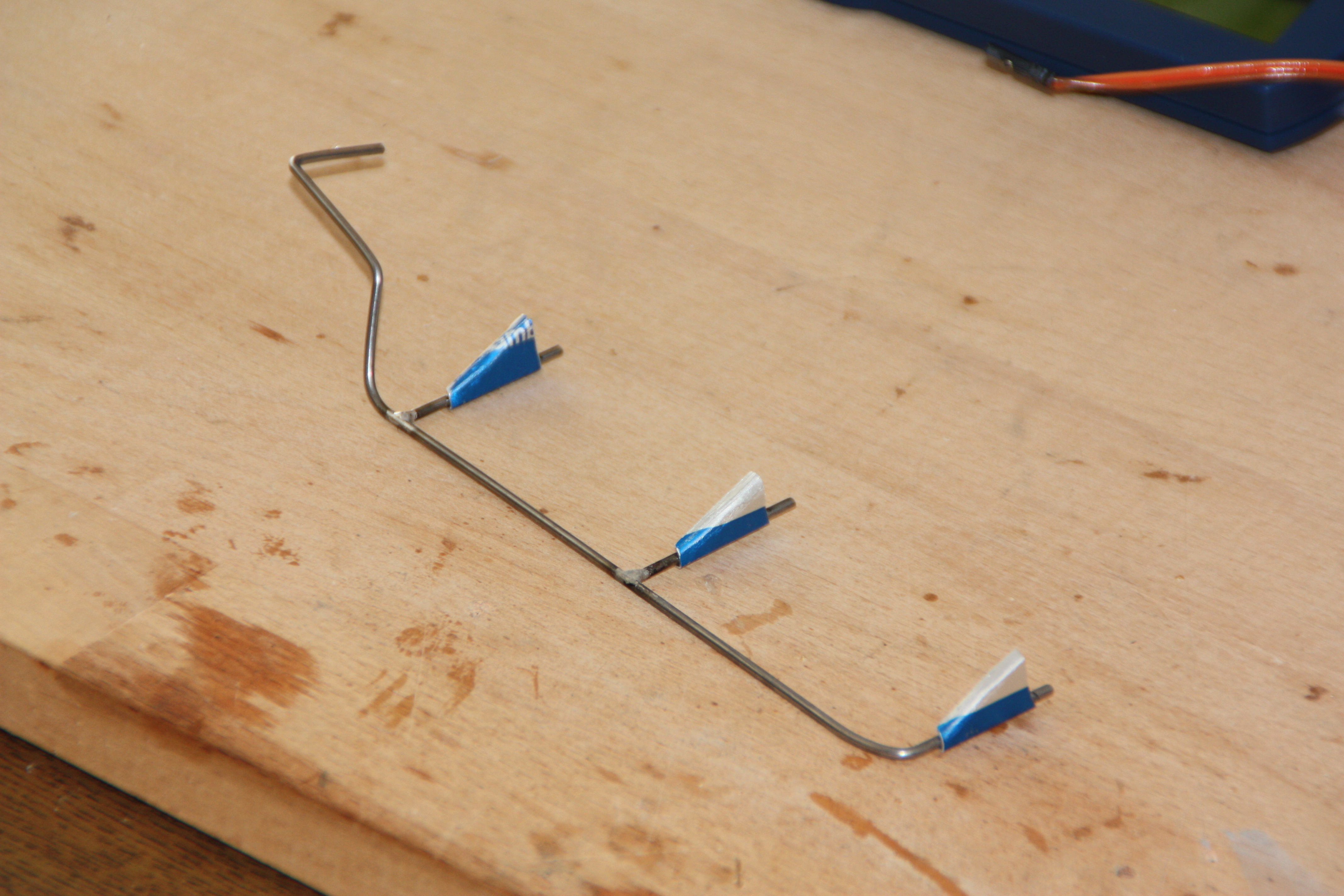

Der Rohbau für die Trittstufe an der rechten hinteren Tür ist soweit fertig.

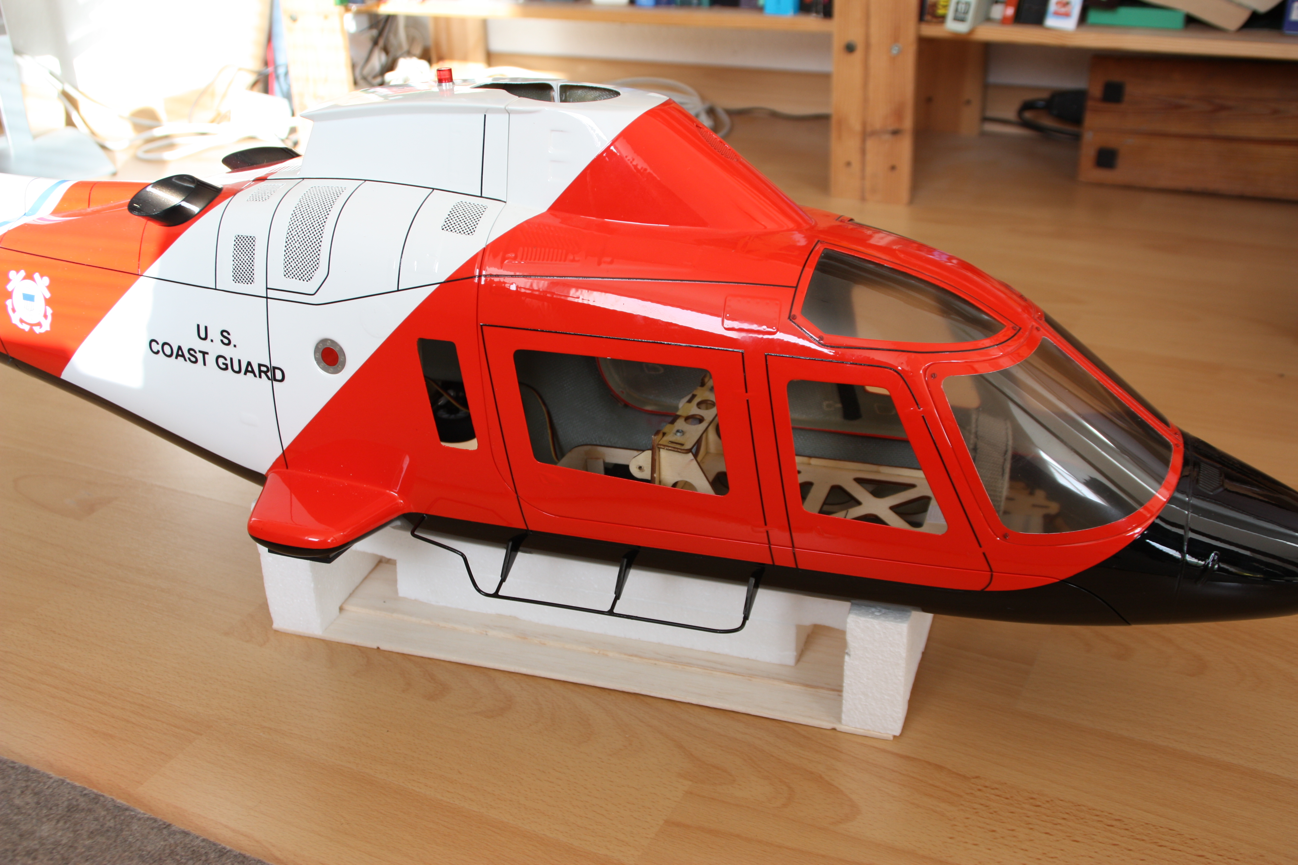

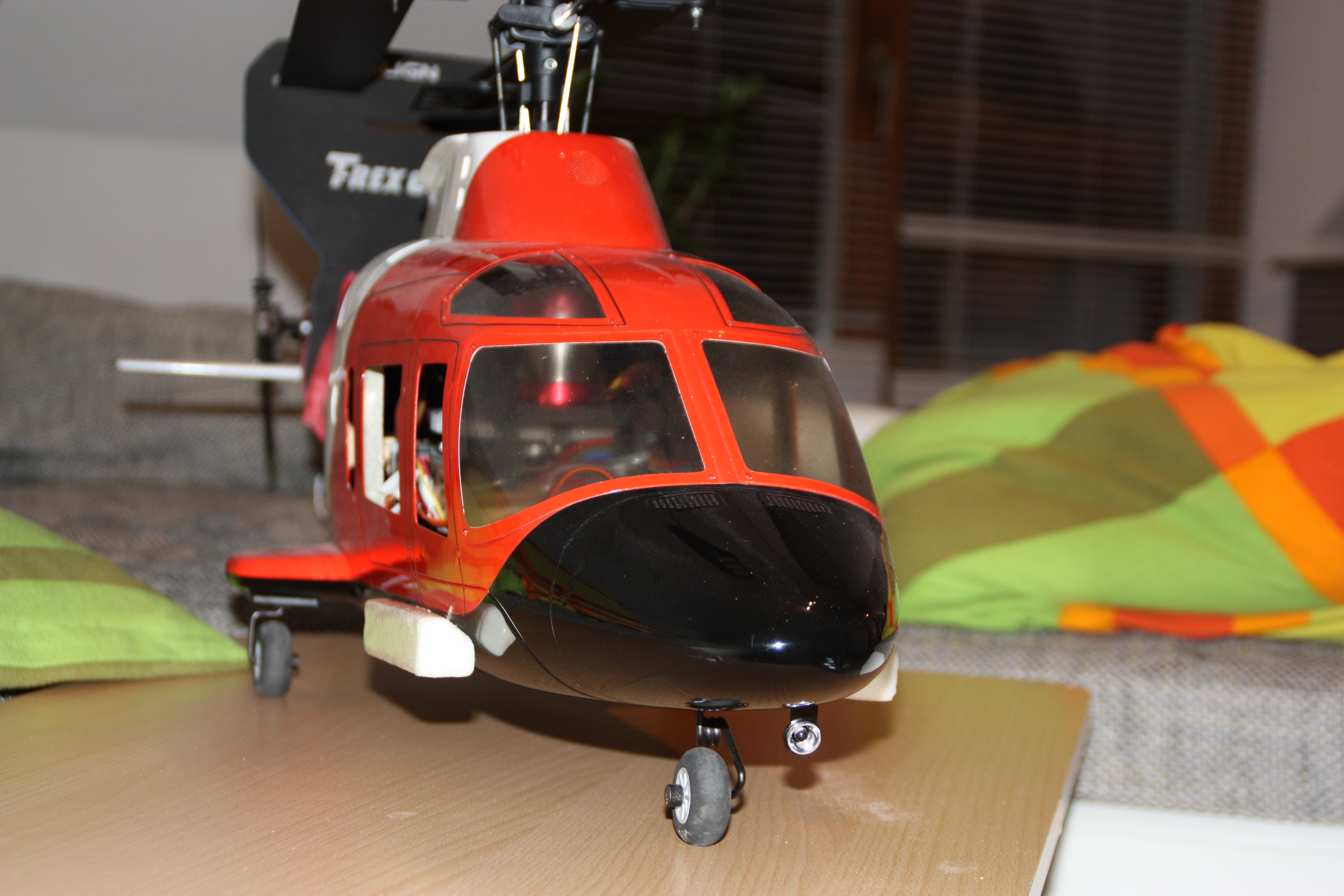

Und so sieht es fertig aus.

#418 Re: Agusta A109 Coast Guard
Klasse!
Sauber gemacht.... lötet oder geklebt?
Verfolge Deinen Thread wieder mit Begeisterung!
Weiter so...
Weiter so...
Allzeit guten Flug
Tom
Supporten iss cool!!
Sender: MC-32 HoTT
DMFV-Mitglied
Tom
Supporten iss cool!!-----------------------
Sender: MC-32 HoTT
DMFV-Mitglied
#419 Re: Agusta A109 Coast Guard
2mm Federstahl gelötet und die gekanteten Alu-Dreiecke geklebt. Das Ganze dann durchs GFK gesteckt und von innen verklebt.

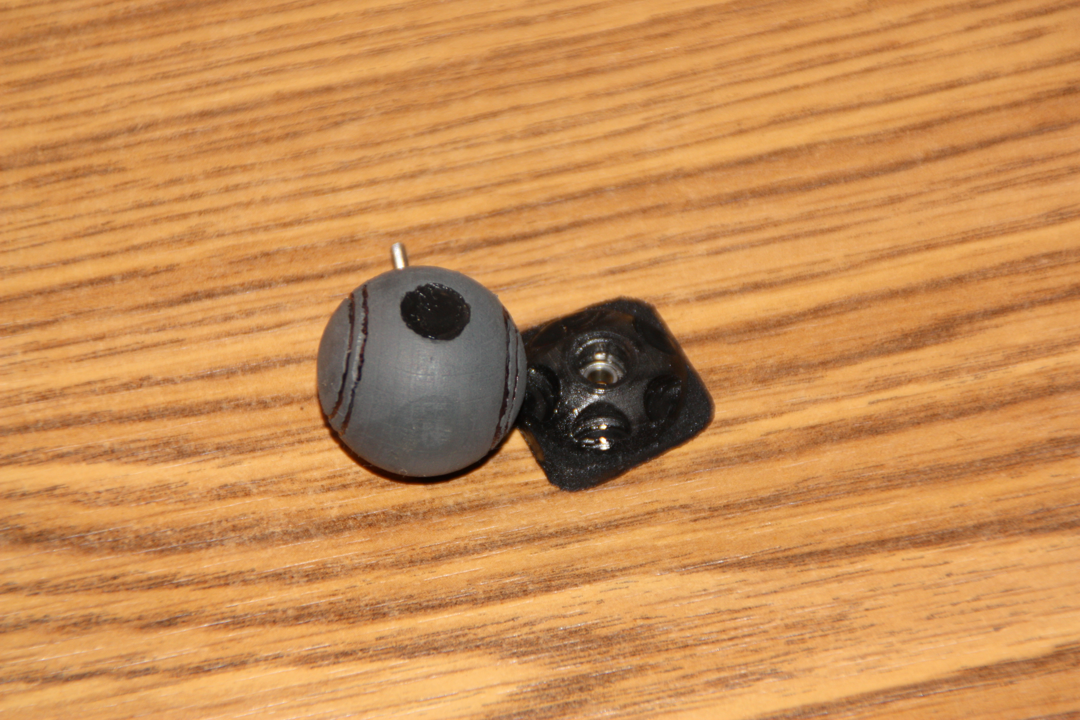

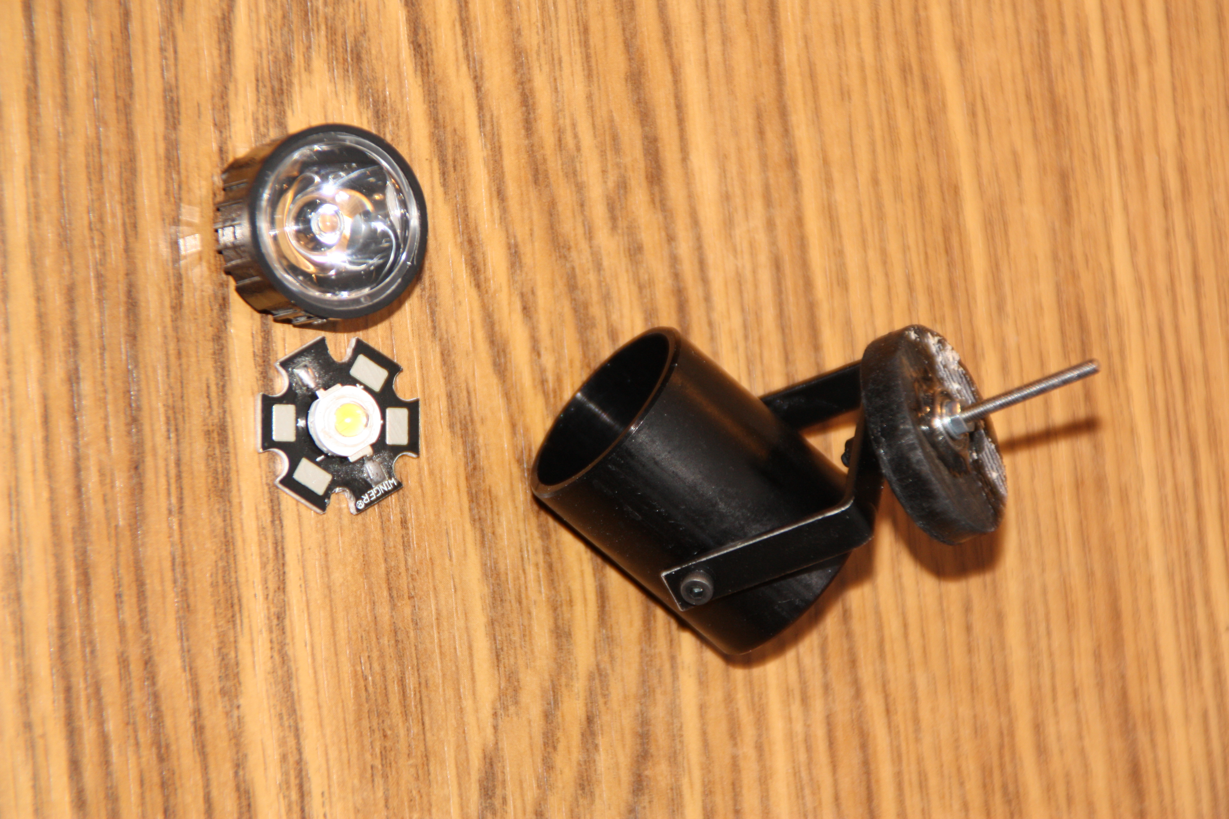

Hier sind die Rohteile für den Night Sun Suchscheinwerfer und den FLIR-Turm.
